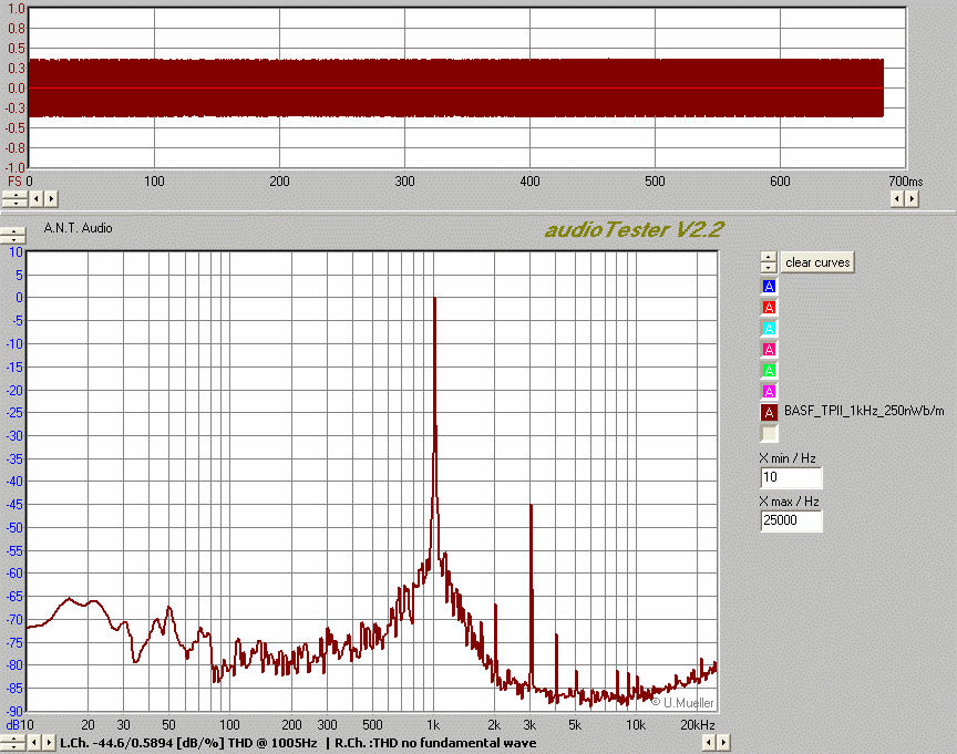

    По умолчанию Re: Усилитель воспроизведения PBA2009
    Цитата Сообщение от bishbosh Посмотреть сообщение
    Скриншот спектра искажений прилагается.
    ВложенияBASF TP-II 60.pdf (18.0 Кб, 8 просмотров
    Мне самому интересно. Вот спектр. Переключатель типа ленты - в положении Cr. 0 dB соответствует 250 нВб\м. Заметен полный набор гармоник 50 Гц.
    ВложенияPB.pdf (17.5 Кб, 5 просмотров)
    спектры в файлах не совпадают.Такое впечатление что файлы принадлежат или разным аппаратам,или сняты разными а-картами.
    Например в файле из п.40 в спектре есть палка на 150Гц(в левом канале),в файле же из п.34 ее нет.
    Вы будете смеяться, но сейчас, с этим поганым кабелем, карта шумит ненамного меньше ленты - ее уровень шума по тому-же спектралабу порядка -70 дб.
    совсем не похоже на наводки на кабель.Скорее это гармоники от транса деки,наведенные на головку с режиме стоп или плэй (без ленты)..Потому что,при вставленной в карман деки кассете(файл "Басф TPII") спектр гармоник выглядит чище.Магнитный экран кассеты снижает наводки от трансформатора деки на головку.

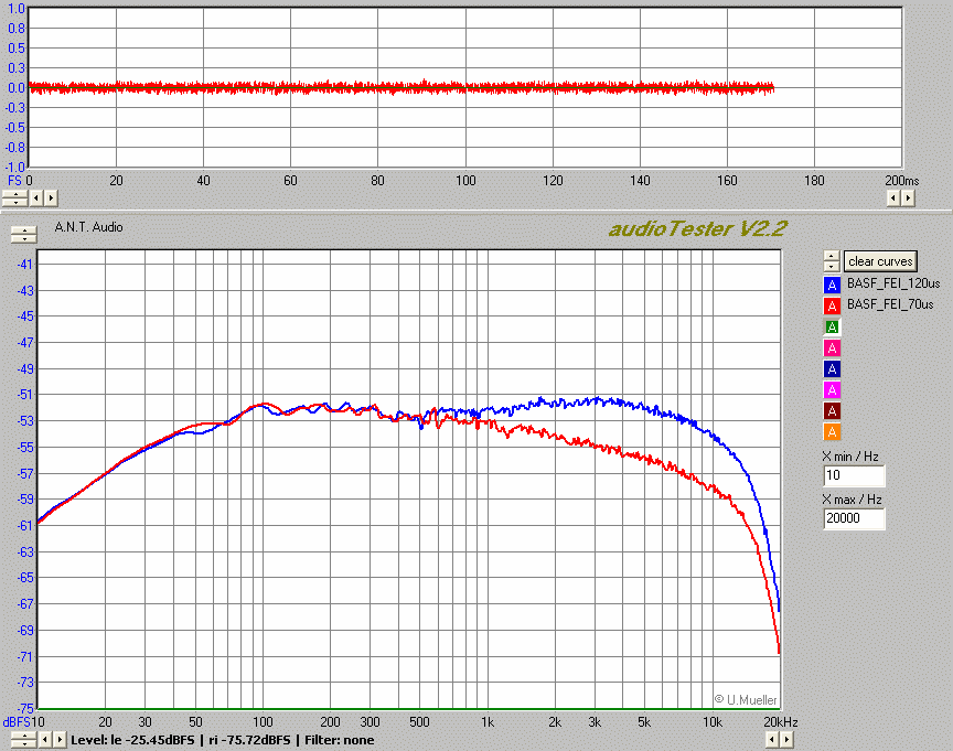

    ОК, я всё-таки нашёл немного времени и сделал измерения АЧХ для двух BASF лент (TPII и FEI) - запись делалась на Revox B215 с моно головой и плоской АЧХ в УЗ до примерно 8 кГц, проигрывание на Nakamichi Cassette Deck 1 при 120 мкс и при 70 мкс для обеих лент. Ток подмагничивания у Ревокса я выбирал по равенству искажений на 1 кГц 250 нВб/м при записи на Ревоксе и на Наке на ту же ленту. Результаты на картинках. Уровень белого шума примерно -24 дБ от 250 нВб/м для TPII и -20 дБ для FEI (я не изменил ток записи для белого шума, но откорректировал его, разумеется, для 1 кГц).
    Алексей
    P.S. - добавил АЧХ тока записи в Ревоксе (измеренную так же - белым шумом) для ясности.
    P.P.S. - как ни странно, результаты совпадают с тем, что я написал выше.
    Сергей, в связи с тем, что на Ваши посты в этой ветке ссылается некоторый персонаж на hi-fi.ru , как на примеры моих ошибок, мне хотелось бы расставить точки над "i" . Если то, что Вы написали выше, верно, то коррекция в УЗ не должна меняться заметно между лентами Type I и Type II . При внимательном взгляде практически на любой УЗ от приличного аппарата можно заметить, что это не так и АЧХ изменяется значительно. На картинке АЧХ УВ и УЗ Nakamichi ZX-7 (которые я уже как-то выкладывал в другой ветке). Как можно заметить, не больше 1 дБ разницы стандартной коррекции между 70 и 120 мкс падает на разницу между характеристиками лент, а примерно 2,5-3 дБ корректируются в УЗ, причём это делается отдельной цепочкой EQ, как видно из блок-схемы.
    Алексей, на практике тут все завязано не только на ленты, но и на характеристики применяемых ГЗ - я не случайно говорил о влиянии неоднородности магнитных свойств по толщине ленты.
    Проще говоря, влияет то, насколько отличаются уровни записи "на поверхности" и "в глубине" ленты.
    ГЗ (и тем более ГУ) с относительно узким зазором просто не позволяет получить одновременно малую ширину критической зоны перемагничивания на поверхности (что влияет на ВЧ конец АЧХ) и в то же время равномерно записать НЧ на всю толщину ленты. Отсюда и все пляски с бубном (а также HX-Pro/СДП/САДП и прочей хренью) - изменение тока подмагничивания на ГЗ с узкими зазорами меняет как фактически используемую для записи толщину рабочего слоя, так и ВЧ потери из-за конечных ширин и наклона зон перемагничивания. Соответственно для получения согласия с измерениями все расчеты слойных потерь нужно пересчитывать в соответствии с этими изменениями.
    По той же причине измерения с разными ГЗ дают разные результаты, вплоть до противоположных.
    А на твоих картинках разница в АЧХ на вообще имеет "треугольный" характер, тогда как разница именно в слойных потерях дает "ступеньку" на АЧХ с перегибом в районе 1,5-2 кГц. Т.е. имеем полный "винегрет" причин.
    Именно для того, чтобы исключить эти факторы неопределенности, ленты и испытывались на головках, формирующих поле записи, в наибольшей степени приближенное к идеалу. Это запись "ребром" зазора ГЗ с большой шириной зазора, при этом требования к качеству граней и степени их параллельности очень высоки. УЗ с такой ГЗ требует коррекции АЧХ только на самом конце, и то не более 8...10 дБ, при этом ток подмагничивания нелинейно влияет на АЧХ - при превышении оптимума более, чем на 15-20%, идет заметный завал на самом конце, уменьшение же даже вдвое не вызывает ничего, кроме снижения чувствительности практически без изменения АЧХ. В серийных аппаратах таких ГЗ практически нет по экономическим причинам, по крайней мере живьем в реальных магнитофонах (а не на испытательных стендах) я их вообще не встречал. Соответственно имеем существенный недобор перегрузочной способности на ВЧ и/или НЧ по сравнению с возможностями собственно лент.
    Последний раз редактировалось sia_2; 04.11.2009 в 15:35.

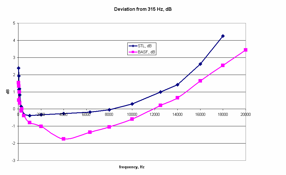

    ВСЕ УВ, имеющие ВЧ постоянную времени (120/90/70/50/35/18 мкс в зависимости от скорости) имеют тем самым компенсацию слойных потерь. Без этой компенсации не получить ровную АЧХ при калибровке по стандартной тест-ленте, имеющей выше сотен герц равномерную АЧХ именно по намагниченности (а не по потоку короткого замыкания).
    Далее я подразумеваю использование идеализированной ГВ. Если принять, что измерительные ленты имеют равномерную АЧХ именно по намагниченности, то это действительно дает основания утверждать, что назначение коррекции УВ, это точно компенсировать принципиально неустранимые слойные потери этой ленты. Для получения ровной АЧХ. При такой постановке, действительно, величина этой корекции жестко привязана к свойствам ленты и возможно утверждать, что принятый способ стандартизирования на ВЧ, через одну постоянную времени, не позволяет получить равномерную АЧХ, потому как он не позволяет точно компенсировать реальные слойные потери, имеющие, в силу их природы, несколько иную зависимость АЧХ. Даже с использованием идеализированной ГВ.
    Но, насколько мне известно, действующими стандартами нормируется именно поток короткого замыкания. Исхоля из этого факта возможно сделать несколько выводов, в т.ч. таких:
    • Во-первых, разница в ходе кривой слойных потерь данной тест-ленты и требуемой АЧХ потока короткого замыкания должна быть скомпенсирована при записи ленты. Следствие - измерительная лента может иметь неравномерную АЧХ по намагниченности в вышеуказанном диапазоне.
    • Во-вторых, использование стандарной коррекции УВ, является необходимым и достаточным условием для получения абсолютно ровной АЧХ канала воспроизведения.
    • В третьих, в контексте дискуссии касательно слойный потерь, АЧХ потока короткого замыкания и парная ей коррекция в УВ величина, в некоторых пределах, выбираемая и не является абсолютно тождественной величине слойных потерь.
    Ну и отсюда, собственно, вопрос. Как на практике обстояло дело с производством измерительных лент?

    Опять нонсенс. В УЗ компенсируется (если вообще компенсирутся) разброс слойных потерь, вызванный совокупностью кучи причин, причем как в "+", так и в "-", на величину не более 2...3 дБ. А сама величина слойных потерь для кассетного формата превышает 20 дБ и компенсируется где ? - правильно, в УВ. Простое сравнение величин (>20 дБ и 2...3 дБ) дает совершенно однозначный ответ на вопрос, где именно в основном и компенсируются слойные потери. В УВ. А не в УЗ, как Вы пытаетесь доказать.
    Сергей, как тут уже выше заметили, я не пытаюсь этого доказывать, никаким образом. Понятно, что я неудачно сформулировал свою мысль в первом сообщении по этому поводу, но после этого я неоднократно писал, что никаких расхождений с Вами по поводу теории у меня нет.
    Если Вы проследите развитие разговора с самого начала, то видно, что всё пошло с вопроса:
    Цитата Сообщение от intell Посмотреть сообщение
    Алексей, я не вижу цепей компенсации щелевых/слойных потерь. Корректору они не нужны, но магнитофону _необходимы_.
    Тогда как, разумеется, стандартная коррекция в моём УВ имеется и никаких дополнительных усилий по "компенсации слойных потерь" в УВ не требуется, АЧХ стандартизована. Поэтому я и ответил, неудачным образом:
    На самом деле таких цепей нет практически во всех промышленных УВ.
    компенсируют слойные потери (которые будут разными в зависимости от толщины рабочего слоя ленты) обычно при записи, а не при воспроизведении.
    подразумевая именно дополнительные усилия. Чуть позже, после Вашего ответа, я добавил для ясности ещё это:
    Пожалуйста, покажите мне, пример УВ с компенсацией именно слойных потерь АЧХ сверх стандартной коррекции
    Куда уж яснее. Далее же развернулась дискуссия о том, где и как компенсируются вариации в слойных потерях - полезная, на мой взгляд, которая привела к самому важному вопросу, заданному выше:
    Который я и сам собирался задать, поскольку обнаружил расхождение в области СЧ между измерительными лентами разных производителей.
    Тем не менее Вы продолжаете эмоционально спорить со мной в ситуации, когда мы уже давно говорим практически одно и то же, пусть и в разных выражениях. Единственное расхождение, которое осталось, касается практического применения нюансов коррекции, в первую очередь при записи, и я уже раньше сказал, что
    Почему же тогда нет такого расхождения при проигрывании тест-лент? Точнее, есть, но разное для разных тест-лент. Похоже, есть разные подходы к этому моменту. Насколько я понял, есть методы определения стандартной АЧХ, исходя из "стандартной ГВ + стандартного УВ", и есть - исходя из физических основ.
    Что и приводит к вопросу, заданному -vu-. Весьма любопытному и интересному вопросу, хотя и несколько для Вас неудобному, поскольку Вы однозначно отстаиваете один из этих двух подходов, почему и считаете, к примеру, возможным и даже необходимым изменение стандартной постоянной времени СЧ коррекции в УВ,
    На типовой ГЗ - получается как раз около 70 мкс теоретических, т.е. около 80-85 мкс фактических.
    чего вроде почти никто и никогда не делал на практике.
    Так что здесь есть о чём спокойно и без лишних эмоций поговорить. Для затравки вот пара кривых (в линейном и логарифмическом масштабе по частоте) для двух кассетных (120 мкс) тест-лент АЧХ из моей коллекции - одна от BASF, вторая - от STL, обе практически новые и, как можно заметить по ходу ВЧ, неизношенные. Графики показывают отклонение уровня от частоты (по отношению к уровню на 315 Гц) при проигрывании на Nakamichi BX-300E. Как видно, есть расхождение в области СЧ (порядка 1,5 дБ!), вызванное, судя по всему, не ошибкой производителя, а именно разными подходами к применению коррекции при записи и способом определения правильной АЧХ намагниченной ленты. Лента от STL даёт гладкую характеристику в области СЧ на большинстве промышленных аппаратов, и заставляет меня думать, что это - де-факто стандарт.
    Алексей
ID:	66782   Нажмите на изображение для увеличения.
