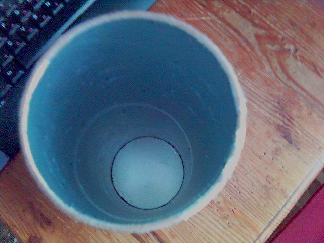

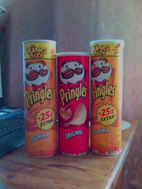

    Vorgen
    У меня немного другая идея...но обо всем по порядку..
    Сегодня утрецом слазил на радио рынок. Первостепенная задача стояла: купить саморезов и трубу ПВХ диаметром 7 см. Саморезов купил беспроблем, а вот с трубами вышел облом. Как мне объяснил продавец, их уже давно не возят, так как самые ходовые 50 и 100мм, а 70 уже давно вышли из обихода. Зато нашел просто уйму клемм для АС, от 1$ до 10$. ТАк что я поспешил прибрести пластиковую клемму за бакс. Ассортимент меня впечатлил, ну в следующий раз выберу что по круче. Завязался разговор с продавцом, я спросил про готовые фазики, он с разочарованием сообщил что не довез и что поедет только через месяц, а через месяц мне будет уже не до этого. Но в перспективе можно заказать, говорит в польше покупает и что полный прайс есть. Вопрос к TDA : Почем вы покупали свои фазики???
    Так как месяц ждать я не буду и вламываться в квартиры и выламывать старые трубопроводы с диаметром 70мм тоже
    Есть одна алетернатива. Нашел вкладовке три банки с чипов Принглс. Они конечно слабова ты стенки слабые и сделанны с картона, но если банку обматать двумя слоями ватманна плюс еще покрыть какой-нибудь закрепляющей жидкостью, да хоть ПВА, дальше намотать слой обычной изоленты + тряпочной изоленты. Если и этого мало, то можно одну всунуть в другую и заклеить + все выше сказаное.... Как расцениваете такой спопосб??

    По умолчанию Re: Настройка Фазоинвертора
    Если есть с внутренним диаметром 50мм и сделаны не совсем уж похабно, то ставь таких две. Еще проверь, может по длине всё-таки пройдут три ФИ с тем диаметром, что у тебя имеется и не нужно ничего покупать...
    Аватар для Slavik_X
    05.06.2005
    Гомель
    444
    Ламер со стажем
    Внутрений диаметр увы 4.6. Три проходят, но вот место на лицевой панели не резиновое и это значительно ослабит переднюю панель. И тем более 3 фазика уже много..ИМХО..
    Так как мой способ по изготовлению??

    На самом большом радиорынке все фазики стоят по 20р, хотя есть конечно и дороже, на другом радиорынке ониже стоят 50 и 80р , В след раз как поеду на Митинский РР закуплю больших фазиков если они там ещё есть...
    Банки от Принглс и так нормально подойдут, они доволдьно твёрдые, можно их сверху 1 слоем линолеума обклеить, пушистой стороной наружу естественно.
