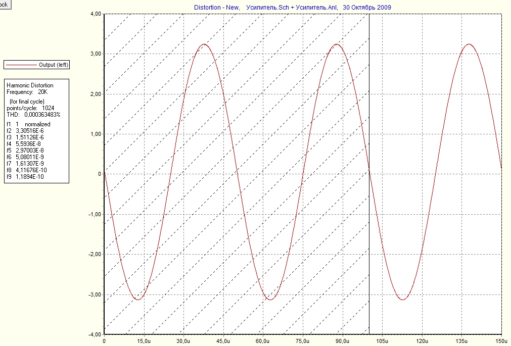

    Итак, что получили. Промоделировал, по теплу действительно так и работает. С прогревом ток покоя в модели уменьшается. Глубина ООС действительно 55 дБ и начинает падать только после 50 кГц.
    С оригинальным выходным каскадом ток покоя около 90 мА. Это неинтересно, так 6V pp дает класс АВ и ТНД порядка 0.002%
    Поэтому уменьшил R2 R8 до 110 Ом, получил ток покоя 200 мА и при выходном токе 200 мАpp имеем на 20K 0.0005% , на 1К 0.00031% (A.R. 200 мА).
    С предложенным мной каскадом в классе А (A.R. A) результат чуть-чуть лучше на 20K - 0.00036% и ровно те же 0.00031% на 1K. Какой выходной каскад брать - вопрос личных предпочтений, фактически искажения заданы во входном каскаде.
    Так что цветы - в студию и паяльник в работу! Лучше, наверное, и не надо.

    P.S. Это все без конденсатора между базами в 22 мкФ. С кондером получаем 0.0008% и 0.0007% соотвественно.

    Пока собирается второй канал, вот вам вариант выходного каскада для SE-версии. За основу взята идея Тейлора-Уайта, известны аналогичные схемы Броски, Макалая, на этом форуме прецеденты замечены у И. Семынина (Semigor), С. Правдивцева (PSV). Основная идея в том, что пока каскад сохраняет работу в режиме А, Q5 поддерживает постоянный ток через Q3, через ООС по току нагрузки. Это значительно повышает линейность по сравнению с обычным однотактным повторителем, сохраняя характерное "однотактное" распределение гармоник и звучание. При выходе из режима А на положительной полуволне, Q4 запирается, и Q3 начинает отдавать в нагрузку ток, больший тока покоя. На отрицательной полуволне узел Q4-Q5 обеспечивает втекание тока из нагрузки, без отсечки тока Q3 и характерного для однотактов асимметричного клиппинга. Т.е. выше определенной выходной мощности реализуется режим экономичного А.
    Мой вклад -- это узел выбора минимума на D1-D3, R8,R11, позволяющий при переходе в режим экономичного А сохранять Q5 в активном режиме. Это, правда, более полезно, если усилитель большой, для акустики, но и в ушном пусть будет. На макете работает, устойчив на емкостную нагрузку. Попинайте

    По принципу действия - в сущности как обычный повторитель с местной ООС на транзисторах разной структуры (см. приложение), только перевернутый с помощью каскада с ОБ - ток поступает снизу, а не сверху.
    В классе А использовать можно, если аккуратно согласовать полосу пропускания, чтобы не потерять устойчивость. В классе АВ - категорически нет, так как при выходе и входе в отсечку транзистор Q4, а за ним или Q5, или диоды будут отпираться/запираться хоть с небольшой, а задержкой, порождая "гонки" внутри петли и классические коммутационные искажения.
