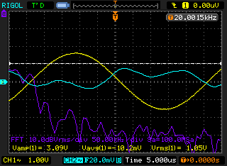

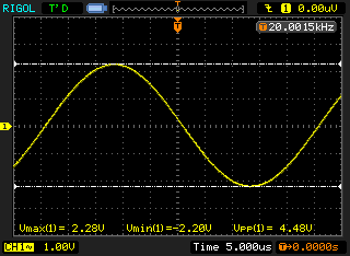

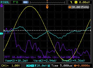

    Обновление от 4.11.09:
    Усилитель собран и протестирован полностью. Коэффициент гармоник на 10В пик-пик 20кГц в 32Ом не больше 0.0008%, примерно столько же при 5В пик-пик. В обоих случаях доминирует вторая гармоника, спад гармонических составляющих искажений быстрый и равномерный.
ID:	66685   Нажмите на изображение для увеличения.
ID:	66686   Нажмите на изображение для увеличения.
ID:	66688   Нажмите на изображение для увеличения.
ID:	66689   Нажмите на изображение для увеличения.
ID:	66690   Нажмите на изображение для увеличения.

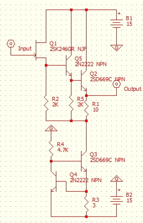

    Но я бы сделал совсем другой выходной каскад - просто повторитель в классе A, и никаких комплементарных пар транзисторов.

    Снимаю шляпу. Ради спортивного интереса сам загоню в симулятор на днях. Хотя количество полюсов в АЧХ, сторого говоря, нужно обсуждать. Три точно есть.
    Ну да, но основных два полюса, два нуля.
    Вы не первый, кто мне это говорит, будем думать. Но это будет уже другой вариант, типа special edition
    P.S. О! А ведь воткнуть jfet в первый каскад повторителя, это мысль. Мыслищща! Попробуем приспособить.
