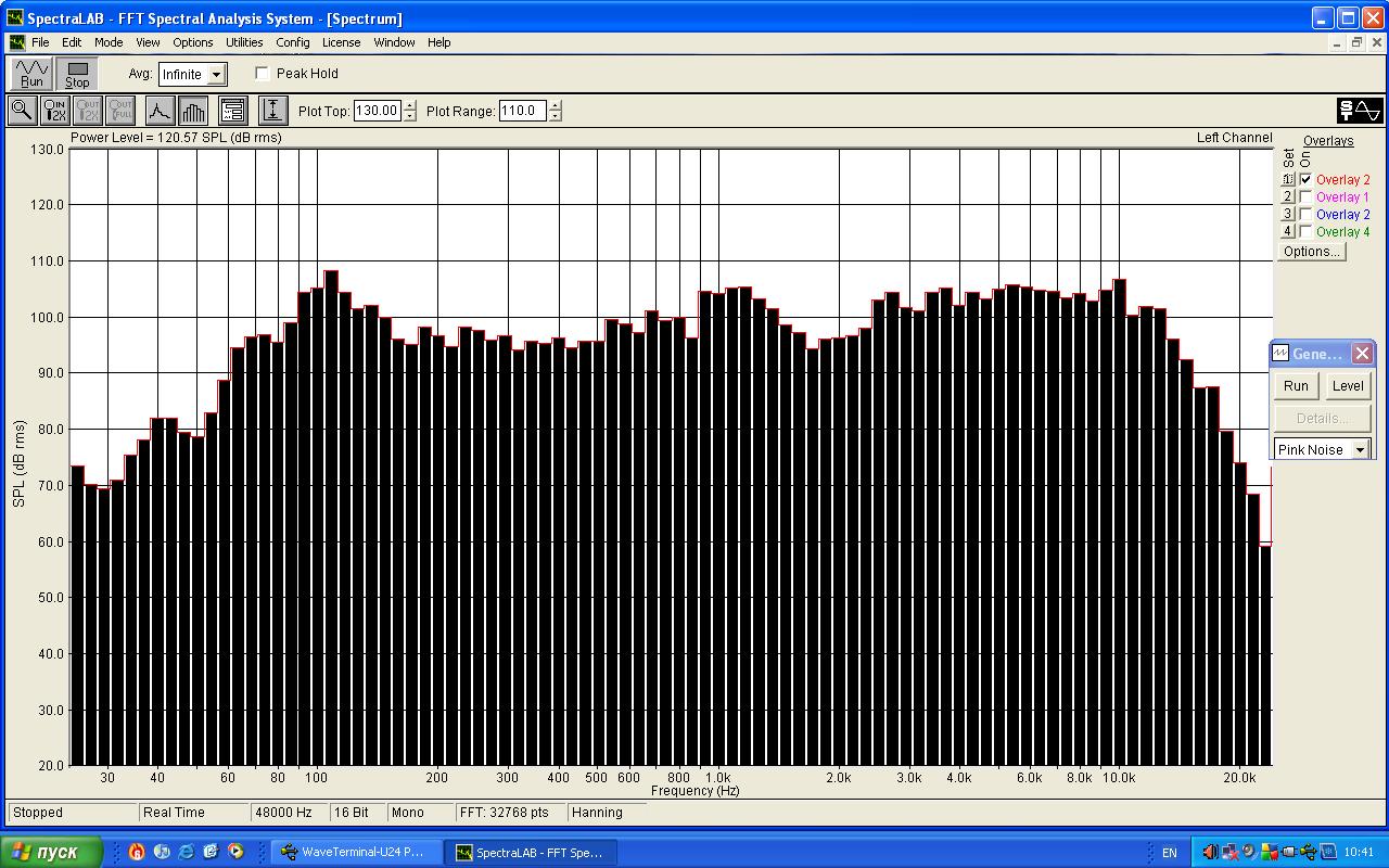

    Вот измеренный лично 6ГДР1 , случайно попался. Такого фантастического звука -ещё поискать.
    А мерил такой же, но там пулю приделали, красиво, но вместо ачх-..опа.
Название:	Динамик 6ГДР-1 от Эстония-2 в изм ящике.JPG
