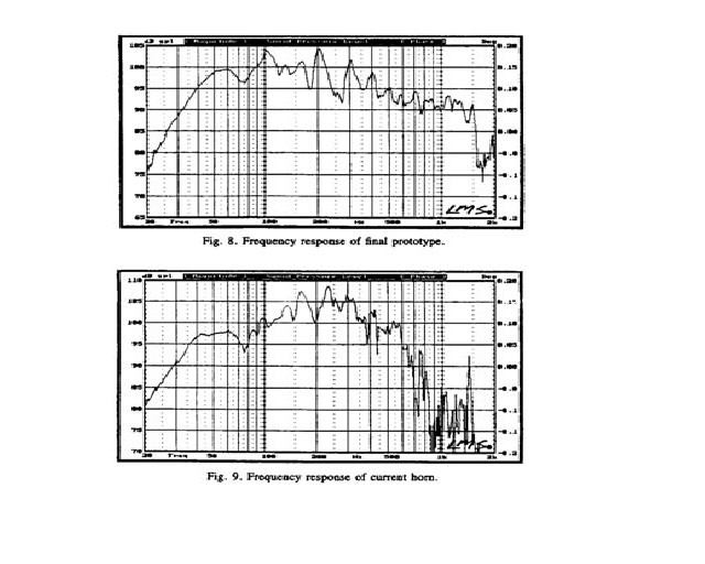

    Вот примерно как на рисунке может получиться. Это неоптимальный размер "предрупорной" камеры и недостаточное сечение в одном из колен свернутого рупора.
    Если говорить о фронтальном рупоре для динамика прямого излучения или компрессионного драйвера без предрупорной камеры и объема "ЗЯ" в который установлен динамик )) то в принципе - почему бы и не помасштабировать. Все сечения от горла до рта)) останутся в пропорции. АЧХ не изменится - просто подрастет критическая частота.
    Все это опять же для обычных классическиз рупоров верно типа экспоненты или трактриссы или пусть даже сферикал или катеноидного. А вот как себя поведут сложные рупора с "постоянной диаграммой направленности" это еще надо смотреть. Все эти системы Кееле, Монта-Рей и прочие современные основанные на жесткой дифракции от стенок рупора для контроля диаграммы направленности (констант директивити) я не знаю как себя поведут при уменьшении.

    Вот. Характерный пример. То что нижняя частота поднимется - это ежу понятно. Будет-ли такая конструкция давать "правильную" форму АЧХ, но в соответственно повышенном диапазоне частоте, либо разбалансируется нафиг?
