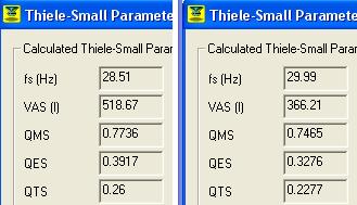

    Частый гость Аватар для Сергеев Сергей
    13.09.2006
    Иркутск
    259
    По умолчанию Re: Саб на 2А 12!!!
    Вот параметры двух (размятых) 2а-12
    С уважением, Сергеев Сергей.
