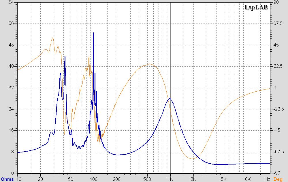

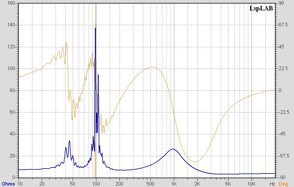

    По умолчанию Re: Двухполосная мини АС на динамиках Wavecor
    Завтра заеду на строй рынок, хоть и не охота по такому морозу выбирать сантехнические трубы .
    Если учесть нелинейность подвеса, которая у Wavecor*ов имеется и низкую чувствительность данных АС, то скорее всего так и оставлю. Измерения с не приклеенным ФИ и удлиненным до 175мм BR/TR45. В первом случае мощность около 1Вт (наверное соврал) . Во втором около 8Вт (и тут тоже). По прикидкам динамик до 19Вт 8Ом отыграет.

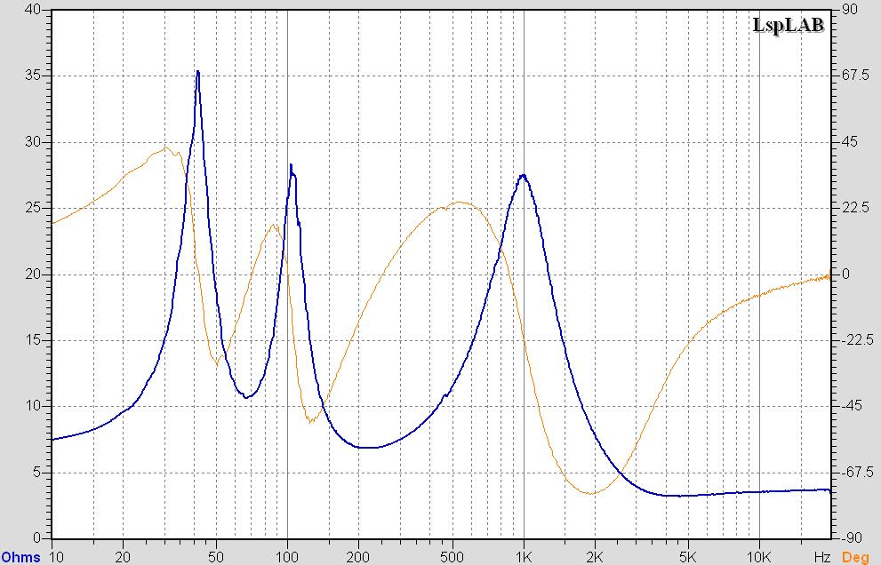

    Аватар для mr-marlen
    03.05.2009
    Москва, Бун.Луга
    4,016
    Накупил целый комплект труб. 35мм за счет фланца надеваются. Что делать? Надевать сверху или лучше отпилить часть BR/TR45 и вставить внутрь 35мм трубу? Есть еще 46мм.
    Добавлено через 19 минут
    Возможные варианты на фото. Во втором надо чуть-чуть подрезать BR/TR45 и тогда 35мм труба туда залезет. Думаю, что лучше так и сделать. Из-за того, что диаметр меньше настройка пониже станет, но вот не будет ли каких проблем из-за того, что внутри будет щель? Т.е. когда обратно воздух будет дуть завывать будет или нет? Либо лучше муфту нацепить сверху? Или как угодно делать ибо это почти не влияет?

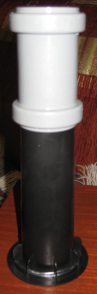

    Оставлю с муфтой. Вроде нормально получается.
    Делайте как удобнее. Особенно ничего не завывает. Я обычно или надеваю, если получается или встык приматываю скотчем малярным или пластырем.
