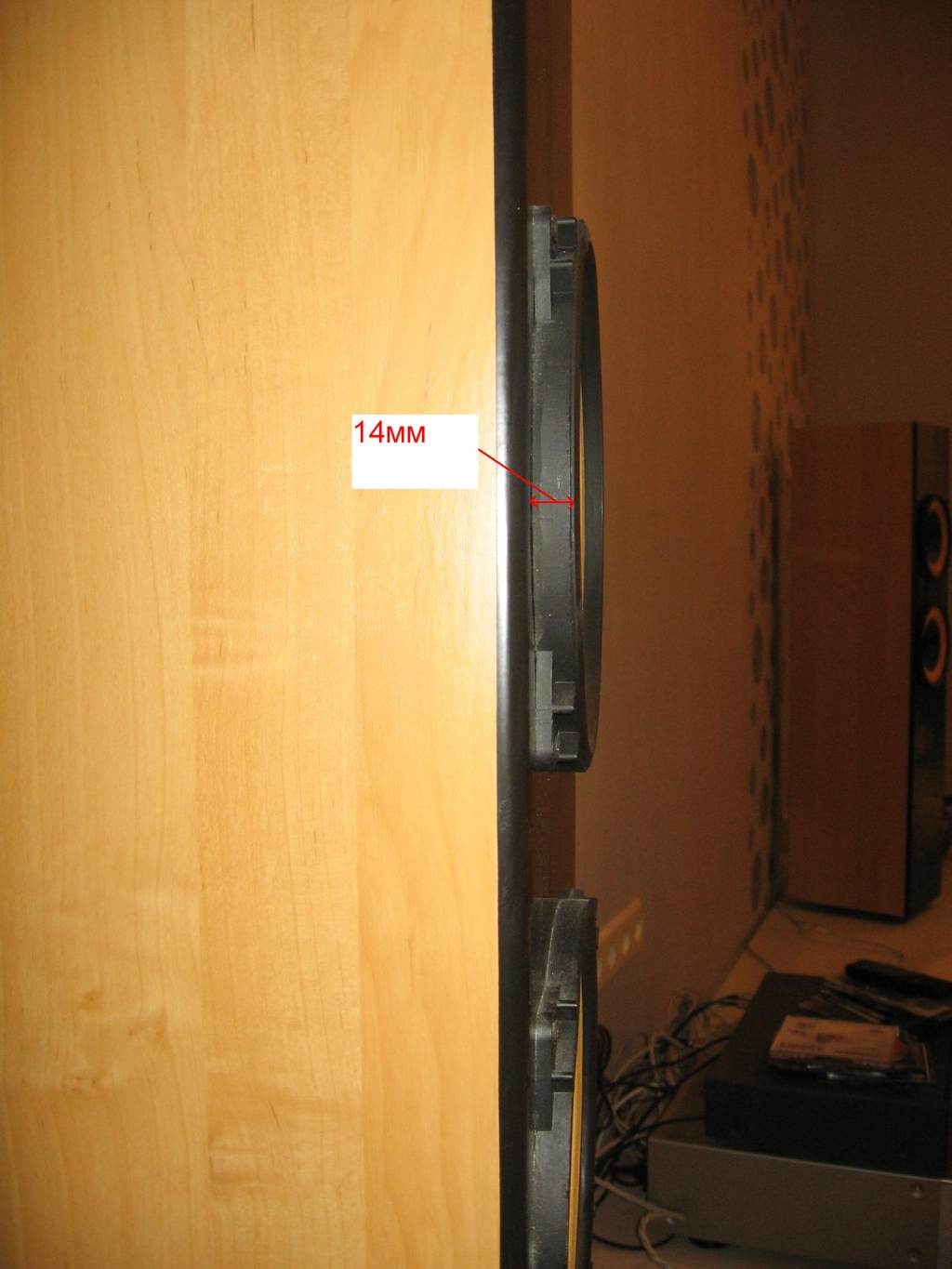

    Полазив по тырнэту и не особо найдя ответов на свои вопросы - обращаюсь к Вам.
    Имеется акустика приготовленая до поимения отдельной жилплощади с гостинной для получения меломанооргазма (фото №1).
    Дезигн неплохих в плане звуковоспроизведения, но не внешнего вида, "драйверов" родом из моего детства не особо радует и слишком ярко разбавляет больмень сучасный ынтырьер (прошу пробачення за суржик)
    Исходная конструкция накладывает ряд нехороших ограничений:
    1. фронтальные вертикальные углы сделаны скруглёнными, что видно на ракурсе "сверху" (фото №2 ). Соответственно решетку гриля можно начинать только от окончания радиуса и её ширина в месте сопряжения с головой составит не более 8мм, что видно на фото №3
    2. углубления под головы не фрезерованы, тоесть они "выглядывают" над лицевой поверхностью на 14мм, что видно на фото №4
    Отсюда требования к грилям:
    1. толщина не менее 15мм - не сильно ли грубо будет выглядеть???
    2. достаточная прочность чтобы выдержать обработку и эксплуатацию при минимальном сечении профиля 8мм на 15мм (в районе драйверов) - мне видится алюминиевый или пластиковый профиль сечением как четверть круга, склеенный и обтянутый тканью???
    Буду крайне благодарен за конструктивные советы по изготовлению, фото Ваших грилей и т.д.

    Перфорированную железо можно купить какой-нить конторе специализирущейся по метллокострукциям. Они и отпилят как надо и загнут по чертежам и покрасят - ничё самому делать не надо. Рекомедую! Открываем справочник(например дубльгис) и ищем рубрику "металлоконструкции"
