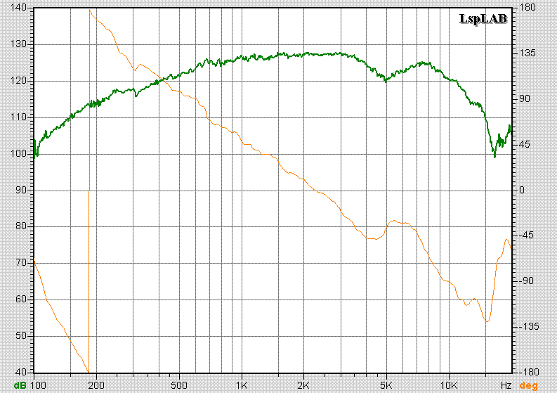

    Наконец доделал трехполоску с купольной Вифой и Морелем МДТ30:
    http://www.geokrilov.com/3wayvifamorel.html
    У меня есть дома в мраморном корпусе, можно послушать.

    По умолчанию Re: Трехполосная АС на купольной Вифе - новая версия с Морелем МДТ30
    у меня вот так вот получилось. но что с ними делать я так и не решил. а сколько они стоят мне все равно - я не покупатель.
ID:	65471   Нажмите на изображение для увеличения.
    Почти по даташиту. А как играют - нравится?
    Георгий Крылов
    абстрагируясь от АС вообще - можно сказать что идеальная середина. именно это - выхолощенность звучания, никчемная ровность, отдающая пустотой мне и не нравиться.
    но кроме этого совершенно нет идей что с ними делать.
    Ну у нас с вами разные вкусы

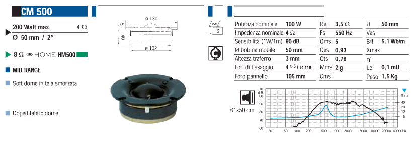

    думается мне что на Монакорце DM-75TB http://www.monacor-ost.com/catalogue...=62&SubKtg=515 повеселей бы могло получиться.
    слушал я ее слушал .... не решусь никак собрать такое. а если решусь, то на НЧ что то быстрое, легкое, без резинового подвеса буду ставить.
    Если уж экспериментировать то с такой: чудовищная Bl/m -около 2500!!!
    Ее Сергей Бать использовал. Купол маленький - трудно что-то снизу подобрать.
    Георгий Крылов
