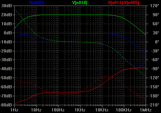

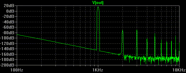

    Аватар для Alex Nikitin
    03.01.2005
    London UK
    4,388
    По умолчанию Re: Простой усилитель на N-канальных транзисторах
    Вот, кстати, результаты моей симуляции, правда с несколько более современными транзисторами на выходе (близкими к HUF76407P3)
    Первый график показывает уровень сигнала от частоты:
    V(n018) - выход
    V(n005) - вход (база Q1)
    V(n011)-V(n005) - напряжение Б-Э для Q1
    Разница между красной и зелёной линиями показывает Ку без ООС, а между синей и красной - глубину ООС от частоты.
    Второй график - искажения для размаха 20 В на выходе (примерно 7 В эфф), на нагрузку 8 Ом при токе покоя 70 мА.
    Алексей
