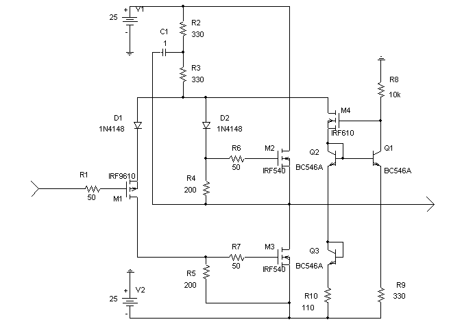

    Я не помню, приводил ли я эту схему, но тут она неожиданно обрела новую жизнь на DiyAudio, за неё взялись китайцы . Поэтому я решил запостить её тут (не всё же только китайцев кормить). Она простая, с однополярным питанием, и представляет из себя чуть доработанный вариант самого первого прототипа моего выходного каскада, собранного в 1992 году и до сих пор работающего в системе у моей дочки. С4 - 470 мкФ 25-35 В, С5 - 47 пФ.
    Схема без претензий на супер-мощность и качество, но может кому будет интересно собрать.

    Эта схема интересна тем, что при своей простоте имеет массу достоинств. То есть она хорошо продумана и
    не нуждается в каких-либо доработках.
    По поводу применить дифкаскад. Думаю не очень здоровая идея. Опыт ремонтов и прослушиваний бооольшого количества усилителей показвает, что схемы с обратной связью в эмиттер звучат приятнее и меньше искажают. Просмотрите для примера схемы И. Акулиничева.
    Увеличить выходную мощность – можно, но это уже из другой оперы (извините).
    Предлагаю вариант выходного каскада, в котором нет генератора тока, точнее он построен на резисторе R16 и стабилитроне VS2. Решение позволяет эффективнее использовать питающее напряжение. (Это модель, реальная схема выглядит немножко другой)

    Цитата Сообщение от A_L_F_A Посмотреть сообщение
    Алексей, очень рад вашей новой ветке.
    Это, вообще говоря, очень старая ветка
    Я не вижу, как в такой схеме можно стабилизировать ток покоя. Если хочется эффективнее использовать питание, лучше просто увеличить напряжение питания ИТ или попытаться сделать там вольтодобавку.
    Алексей

    Вполне достаточно VS2 составить из нескольких (ниже 4.7V) стабилитронов, чтобы получить отрицательный ТКС, и установить на радиатор.
    А стабилизировать ток покоя она не позволяет?

    По умолчанию Re: Простой усилитель на N-канальных транзисторах
    Стабилитронами вряд ли получится.
    Можно, например вот:
    Вы примерно прикиньте, с какой точностью надо поддерживать напряжение ЗИ выходных полевиков, и как оно будет изменяться в Вашем варианте при изменении температуры и напряжения питания.
    Шутить изволите? 1 апреля вроде закончилось .
    Алексей

    Можно делать дороже, но нужно ли?

    Алексей, а какие транзисторы лучше всего использовать в выходном каскаде этого усилителя? Ведь Вы говорили, что IRF630 — не самые оптимальные, а выбраны из-за доступности.
    Не знаю . 630-е уже очень старые, и есть, наверное, много транзисторов с более подходящими характеристиками. Из моего любимого Fairchild -
    http://www.fairchildsemi.com/ds/FQ%2FFQP20N06.pdf
    http://www.fairchildsemi.com/ds/FQ%2FFQP13N10.pdf
    http://www.fairchildsemi.com/ds/FQ%2FFQP9N15.pdf
    Требования простые - напряжение от 60В и выше, входная ёмкость меньше 600-700 пФ, макс. мощность не меньше 60 Вт, не "logic level".
