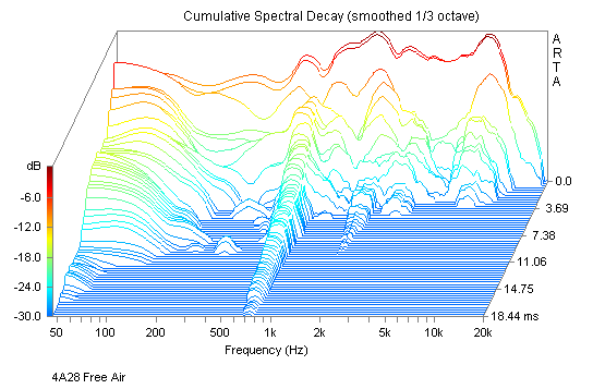

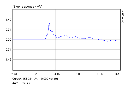

    Может быть, автору пригодится. У меня есть 4А28, и я измерял его. Результаты в приложении. Если нужно, найду результаты или измерю снова параметры Т/С, но их лучше измерять для конкретного экземпляра.
    Для 4А28 оформление подходит только открытое. У моего экземпляра Qts = 1,45. Так что, ФИ ему не светит никак.

    Vjumajlo, 4А28 в истинном заводском исполнении. Я его как подопытного для измерений использовал, ничего другого под рукой не оказалось. Меня самого удивили искажения - только вторая гармоника вносит существенный вклад, остальные же очень малы. Недостаток - в области СЧ наблюдаются затяжные послезвучия. По идее, можно доработать.

    Не, не. Я не об этом. На СЧ "затяжки" и гундлявость легко убираются поролоновыми "пыжиками" между диффузором и ВЧ конусом.
    Я про то, что у тебя на "магнитуде" он по -10дБ 50Гц выдал, а по -3 где-то 65.

    Vjumajlo, какой есть. На НЧ ошибка маловероятна. Тем более, что измерения на periodic noise и sweep tone практически не отличаются. Оформление при измерении - free air, а место измерения было хорошо заглушено со всех сторон. Если такой динамик поставить в щит или ОЯ, можно немного выровнять АЧХ.
