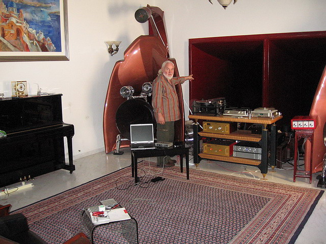

  18. Завсегдатай Аватар для adres
    16.03.2008
    Саратов
    1.301
    По умолчанию Re: Материалы для АС Лабиринт
    Charcoal,
    Да рупор это. Просто, чтобы попроще кроить, он на прямых углах свёрнут, без затей и претензий.
    Нормальных рпупоров много, вон мужик пальцОм кажет...

  19. Частый гость Аватар для YAD Acoustic Lab
    04.08.2009
    worldwide
    431
    где-то в ветке про наборные корпуса были фото рупора. Мне кажется - это один из достойнейших вариантов. В этом случае можно очень точно выдержать профиль
  20. По умолчанию Re: Материалы для АС Лабиринт
    Мне вот интересно - откуда у них столько уверенности, что они все правильно посчитали и ничего нового уже не узнают и не захочется переделать? Нет, ну красиво конечно, но такое ощущение, что он вот это своих монстроидов вылизал и все - в ящик. Имеются ввиду улитки по бокам. Это ж трындец сколько денег, времени и труда такие зверства изготовить в таком качестве. А промазал он там где-нибудь и что? Толку от его художеств? Во дворе для птиц поставить? Или в музей сдать современного искусства? По-моему проще надо быть. Акустика - это техника, а скульптуры должны лепить скульпторы
