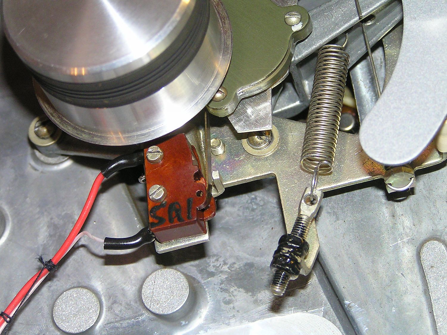

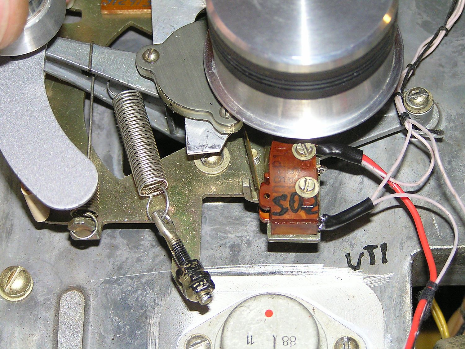

    Аватар для Anders
    14.03.2007
    116
    По умолчанию Re: Олимп 004, автостоп на микриках.
    Общий вид:
ID:	64624   Нажмите на изображение для увеличения.
ID:	64625   Нажмите на изображение для увеличения.

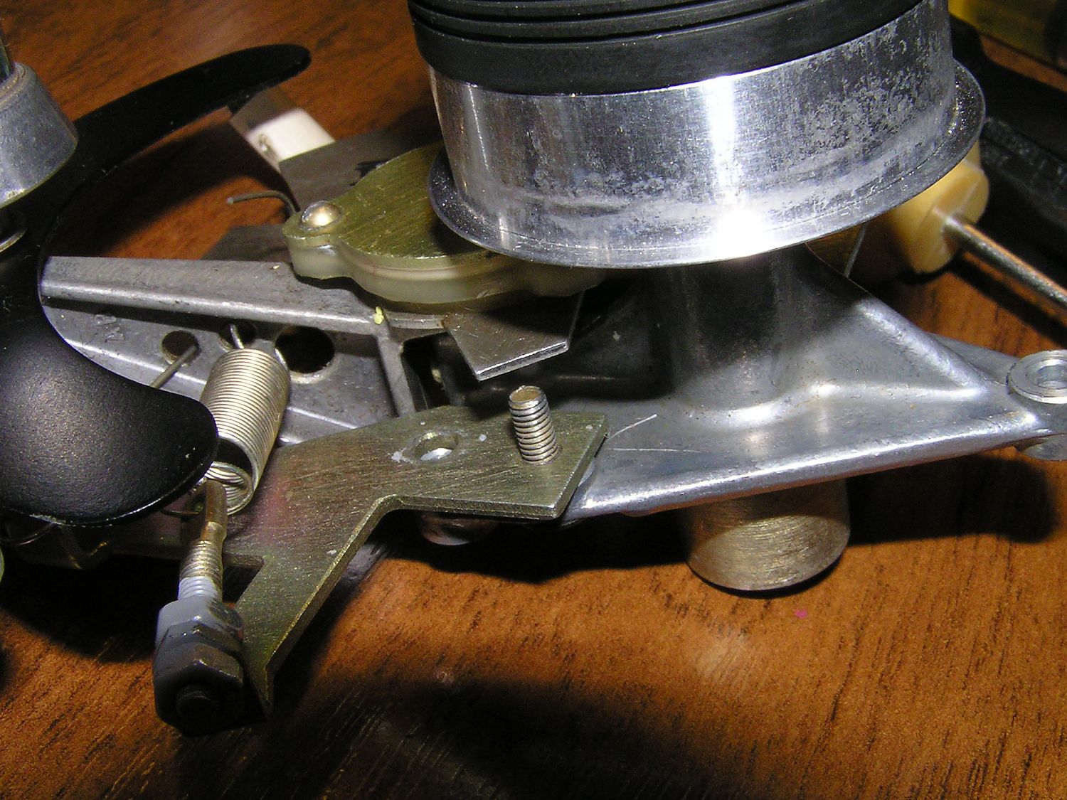

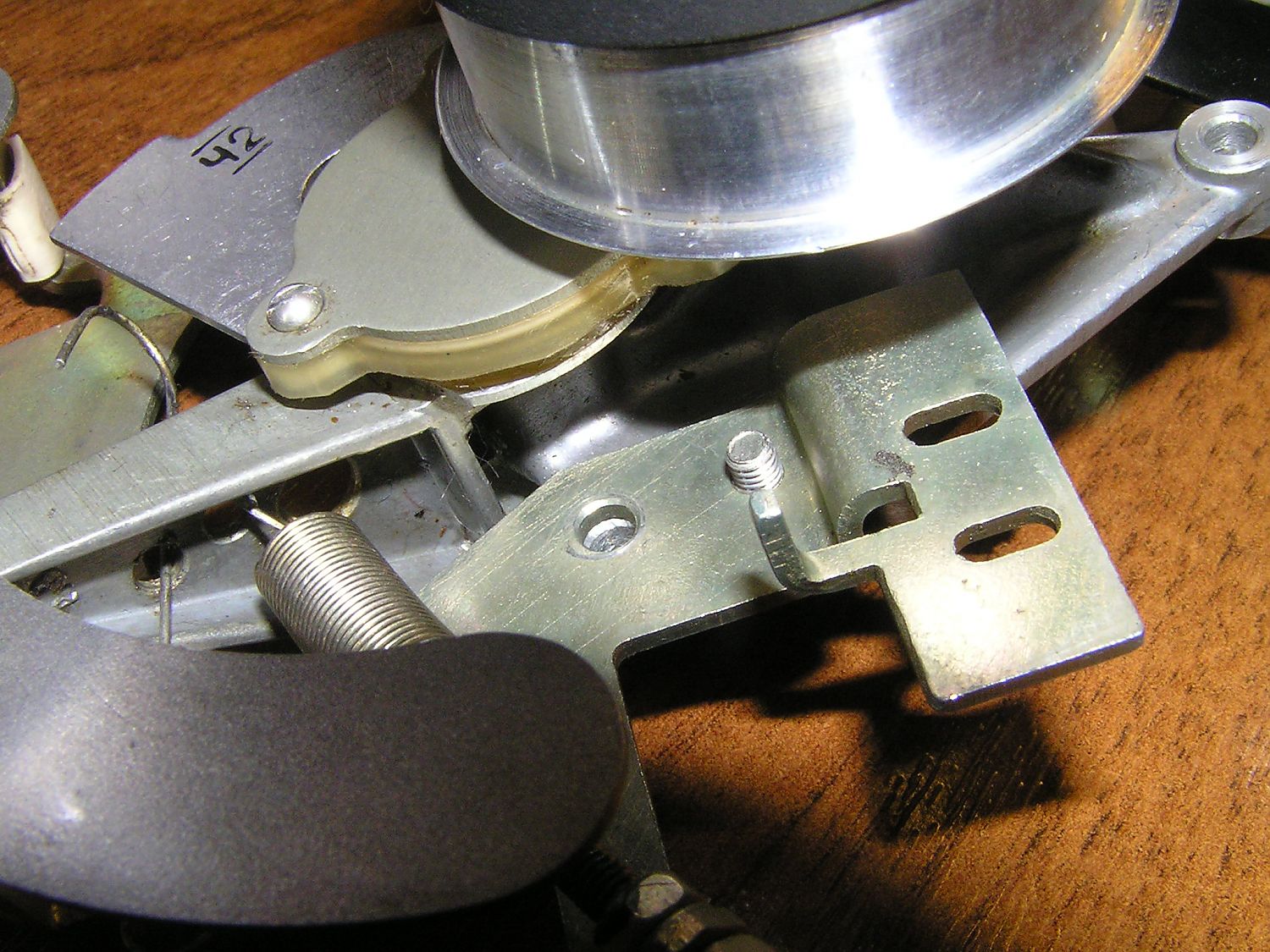

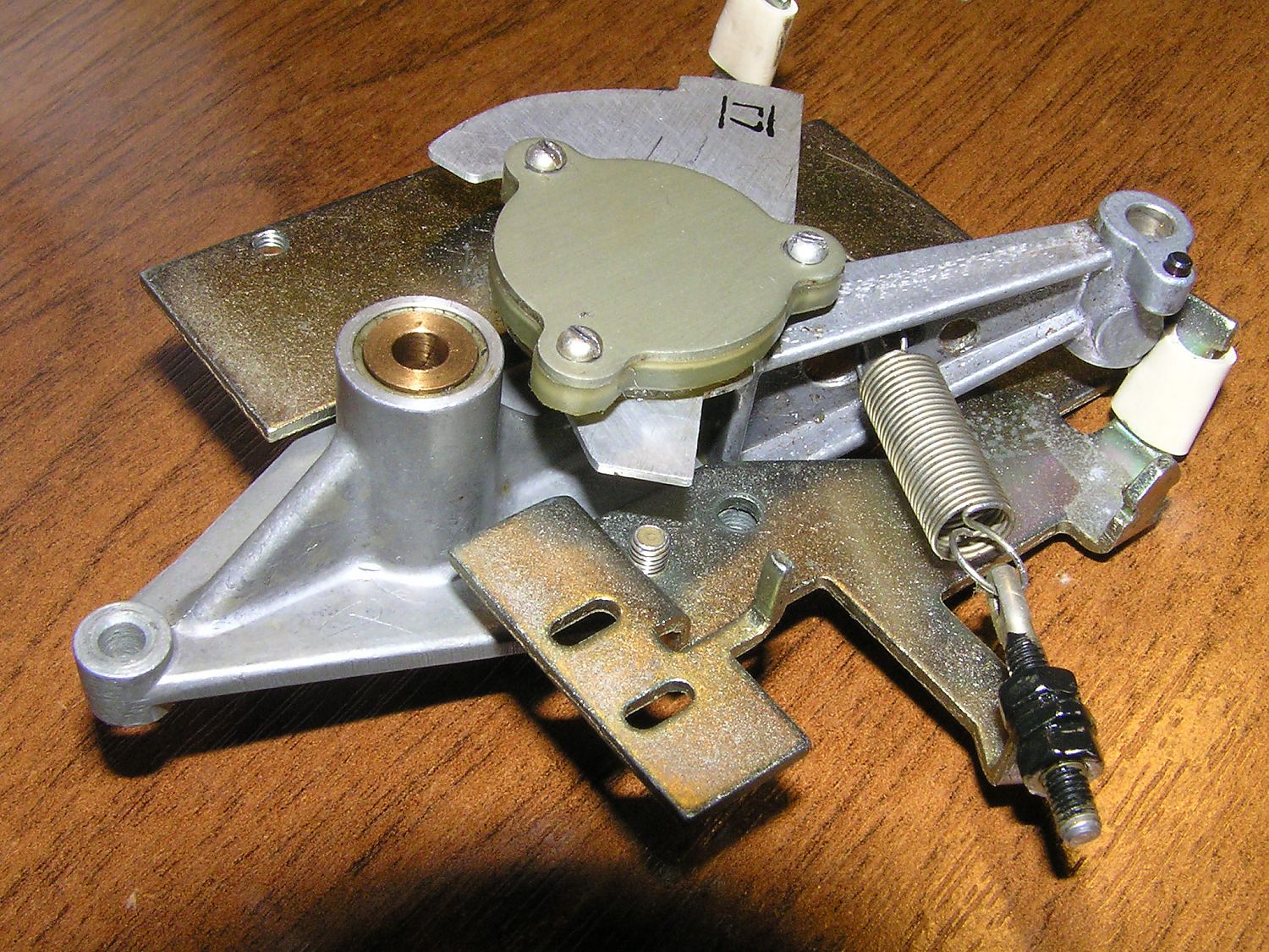

    Аватар для Anders
    14.03.2007
    116
    А теперь сравните форму хвоста "шторки":
    На самом деле здесь изображен "гибрид" натяжителя "Олимпа" и "Электроники". На последней фотке рама от Э-003 без площадки под микрик, но шторка с "хвостом". На первой фотке - наоборот, площадка олимповская, а шторка от Э-003.
ID:	64627   Нажмите на изображение для увеличения.
