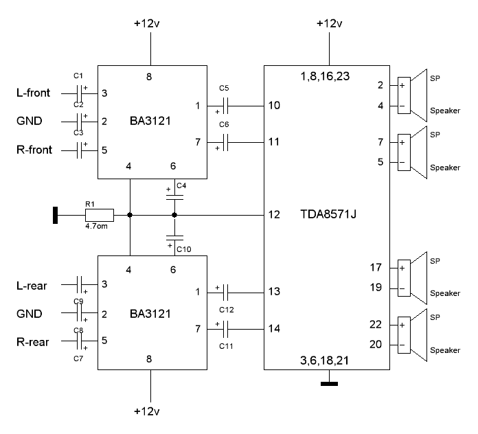

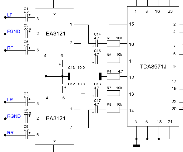

    Кто-нибудь применял? Говорят - чума просто! Ни фонов, ни наводок!
    Как её грамотно сконектить с TDA8571J ?
    Мне думается - что вот так, или так
    Поругайте

    Я применяю их очень часто - хорошая штука.
    Лучше второй вариант, там где с резисторами на выходе.

    А "по земле" что скажете? Именно в связке с TDA8571?
    В даташите на нее резистора R4 4.7ом вообще нет (взято из какой-то Мастеркитовской схемы), однако замечено на трех разных микросхемах - если 12-ю ногу кидать напрямую на землю - ток покоя возрастает до 2-3А и микросхема греется как утюг.

    м\с УНЧ такие обычно греются без сигнала прилично, ток не замерял но, думаю что 2-3А это многовато будет. Обычно сигнальная земля сидит прямо на земле.
