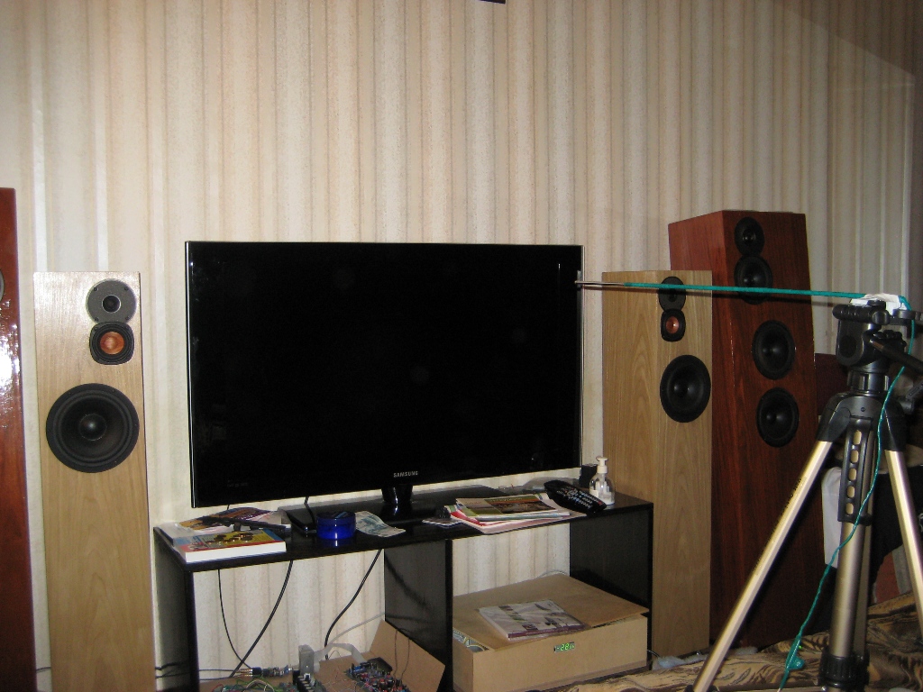

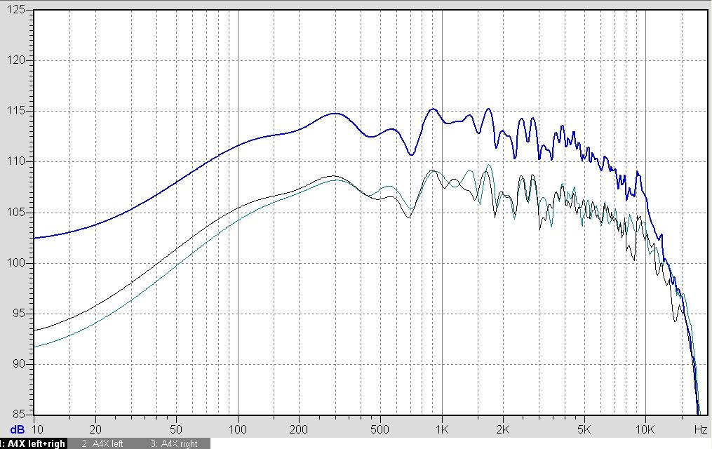

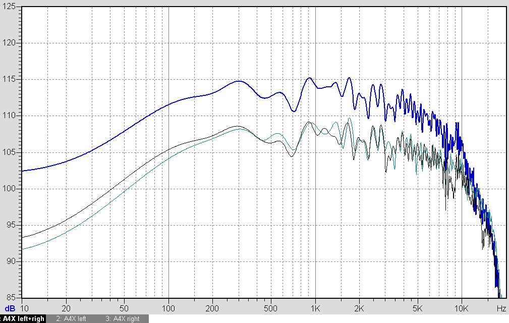

    Померяйте АЧХ одной АС микрофоном и двух одновременно
    Ни один журнал не выкладывает замеров двух колонок одновременно. Во-первых один хрен как вы их расставите все разъедется, во-вторых там такая задница будет на грфике, что их никто никогда не купит
    Я конечно не журнал, но подобное проделал. Дабы подтвердить сложение в моем мозгу. Все на фото. Интересная картина получилась. Прирост у двух АС по давлению до 3-4кГЦ получается 6дБ, а далее идет спад. Спад в области ВЧ скорее всего обусловлен разностью фаз между двумя АС, которая возникает из-за неточной установки АС+микрофон. Но думаю, что выдвинув одну АС чуть ближе относительно другой, то фазы на ВЧ также выровняются. Однако я АС выставляю слушая ушами .
    P.S. Не было бы дивана и была-бы комната побольше я бы измерил с 2м и тогда АЧХ на ВЧ отдельно у левой и правой так не спадала бы.
