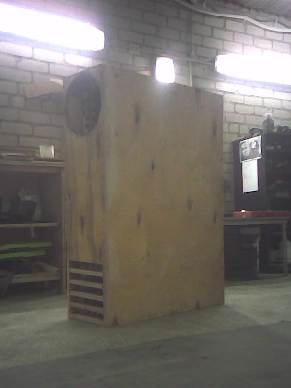

    да
    Andrulik, весело
    1 Что живет в рупоре?
    2 С трубой больше нравится?
    3 сколько срез?
    4 почему такой дохлый низ???
    5 достаточна-ли жесткость такой громадины?
    Это мой чуть подробнее:
    с уважением Александр

    По умолчанию Re: Моно или стерео?
    да
    Andrulik, весело
    3 сколько срез?
    1. Хз что.. вынуто из тыла от муз.центра Technics.. тянет на ценовой диапазон 200-300р жду вот себе фостексы 103 и 107.
    2. Разницы не замечано Счас играет без трубы! Я вот тут подумываю что мой усил динамик качает всего в одну сторону!
    Вот схемка усилителя:
    http://cxem.net/sound/amps/amp59.php
    работает он как я понял от 0 в + а не как остальные усилы от 0 в +/-.
    Возможно это какраз самый подходящий вариант для фронтального рупора, так поидее не требуется с тыльной стороны динамика ничего.
    3. фильтра нету, баланс смещен на рупор, расчетная частота рупора от 200Гц. динамик воспроизводит примерно до 16-17Кгц
    4. А это самый первый динамик, с которого всё началось!) Больше варинатов на низ нету на будущее подумываю о 300ГДН от ноэмы.. но это так.. условно..
    5. А хз.. на большой громкости уже не понять что вносит искажения - жесткость, усил, динамик, или ещё чтото.. А вапще рупор пока в отверстии ещё никак не закреплен.. держится только на силах тяжести) Ждет обрезания под фостексы.

    rogozhin, у тебя ещё сфоткано снизу! Кажется что размер 2,5 на 2 метра!
