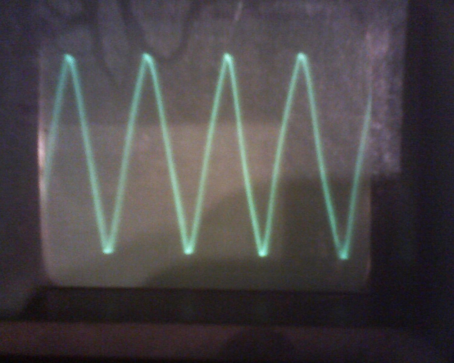

    Проблема с преобразователем на TL494. На выводах микросхемы отсутствуют прямоугольные импульсы, а только синусоида в чём может быть проблема ?

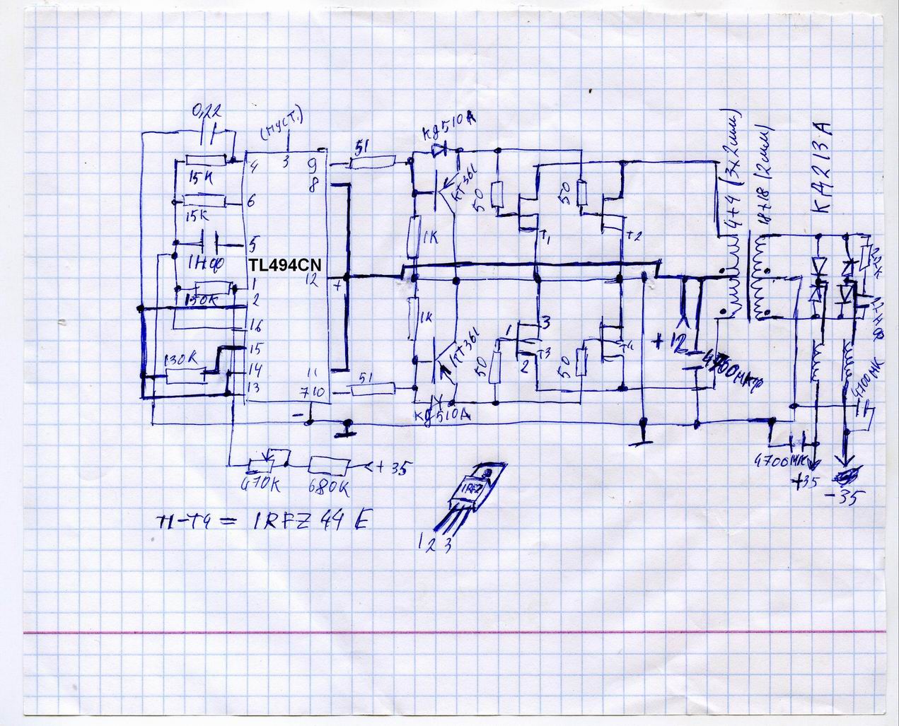

    в генераторе ёмкость стоит 1нф и сопротивление 15ком
    может схему скинуть ?

    Если частота преобразования высока, то ваш осциллограф (если не самый быстрый) может исказить форму сигнала на входной ёмкости.
    Попробуйте снизить частоту, увеличив грубо, раз в 10 ,задающий кондёр. Если есть меандр-то значит осцилл брешет.
    Там вообще-то не меандр, а хитрый двуполярный импульс, с паузой между импульсами , чтоб транзистор успел закрыться.
    Замените ТЛку, если полный затык в голове будет.
    И последнее. Вы могли грубо промазать с ёмкостью или её расчётом.
    Ждали 40 килогерц, а вышло 400, а там синус точно будет вместо меандра. Период измерьте или частоту, видно станет.

    Скинь схему со всеми номиналами. Замерь частоту.

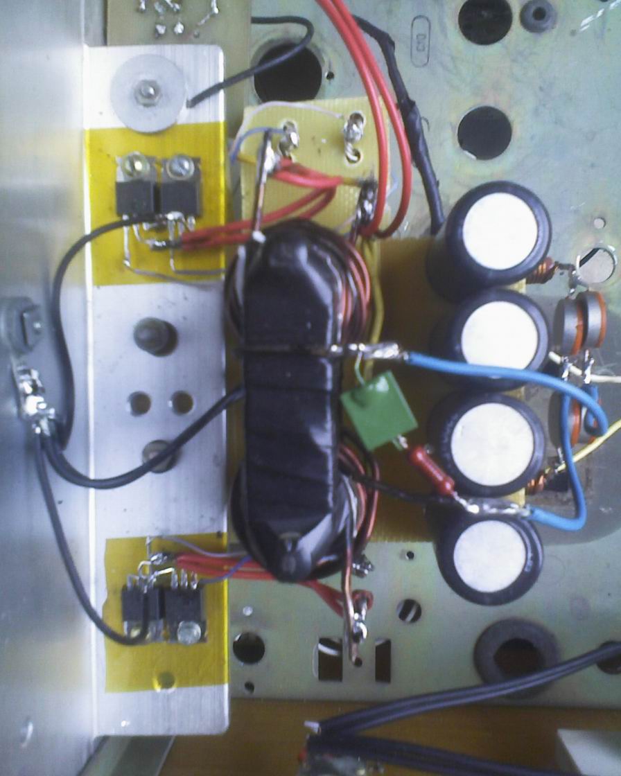

    вот схема и фото преобразователя (правда схема от руки, но всё видно)
    и сигнал на выводах 9 и 10

    По умолчанию Re: Проблема с преобразователем на TL494
    Это как-то не совсем синус. Треугольник скорее.
    А 3 ногу ты зря в воздухе повесил - соедини её с 1 через резистор в несколько сот килоом.
    Отпаяй резисторы на 51 Ом к базам кт361 и посмотри, что на них без нагрузки.
    без нагрузки тоже самое
    Добавлено через 6 минут
    3я нога я так понимаю для остановки микрухи ? и что мне даст если я его через сопр на 1ю подам
    когда сопртивления не отпаиваю от транзисторов то синусоида а так треугольные получабся
    Добавлено через 1 час 10 минут
    Может у меня осциллографу уже капут приходит ?
    не правильно понимаешь. это выход усилителей ошибки.

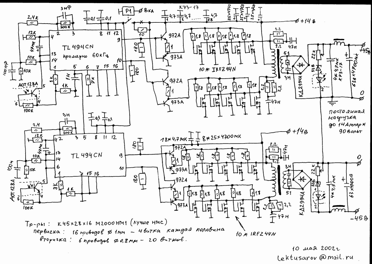

    Завсегдатай Аватар для Arena
    18.09.2008
    г.Минск
    1,092
    Вот в этой схеме TL494 включена правильно.

    Завсегдатай Аватар для SAB 2
    15.12.2008
    Арзамас
    1,412
    rw4pir, только на нормальной плате, то что ты собирал, это как-то на конструкцию не похоже, поищи печать, на форуме их много.
    Аватар для rw4pir
    25.09.2009
    Альметьевск
    33
    250
    у меня печатная плата, транзисторы просто так удобнее было крепить
    включено неправильно, 15я нога должна соединятся с 14й, а не с 15й!

    частоту можно померять осциллографом, есть-же ручка "время дел" вот и считаем сколько времени одно дел и делим этим единицу.
    полевики, даже если они будут управляться синусоидой без нагрузки всеравно выдадут прямоугольник на выходе. это что бы осциллограф проверить.
    и значения затворных сопротивлений нереально большие. там и одного на 2 - 10 ом достаточно будет. а тут 2 по 51.... я бы поверил, что это остается от прямоугольника на затворах полевиков.

    ну щас у меня все импульсники работают без проблем, тема у нас ещё 9го года, просто только щас добрался до этой схемы, обещал попробывать собрать, собрал и косяк исправил с 15й ногой, осц у меня грохнутый, после 1кгц показывает синус-треугольник)))
    настраиваю всё на работе цифровым осцем, там и память и всё есть, и частоту сразу кажет, но не суть, всё равно спасибо за совет
