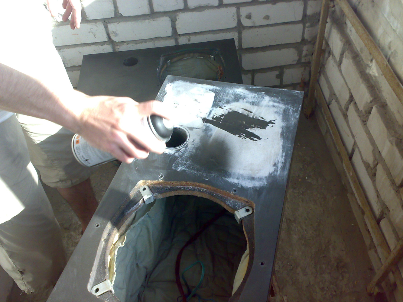

    только что покрасил.. , фуг... получилось не плохо , правда я не совсем качественно зашпаклевал и некоторые недостатки под краской стали немного видны ну ничего не очень заметно) уже подсохли щас буду приступать к сборке..

    По умолчанию Re: строю 3х полоску на 50ГДН3 и 10ГИ
    вот фотки. .

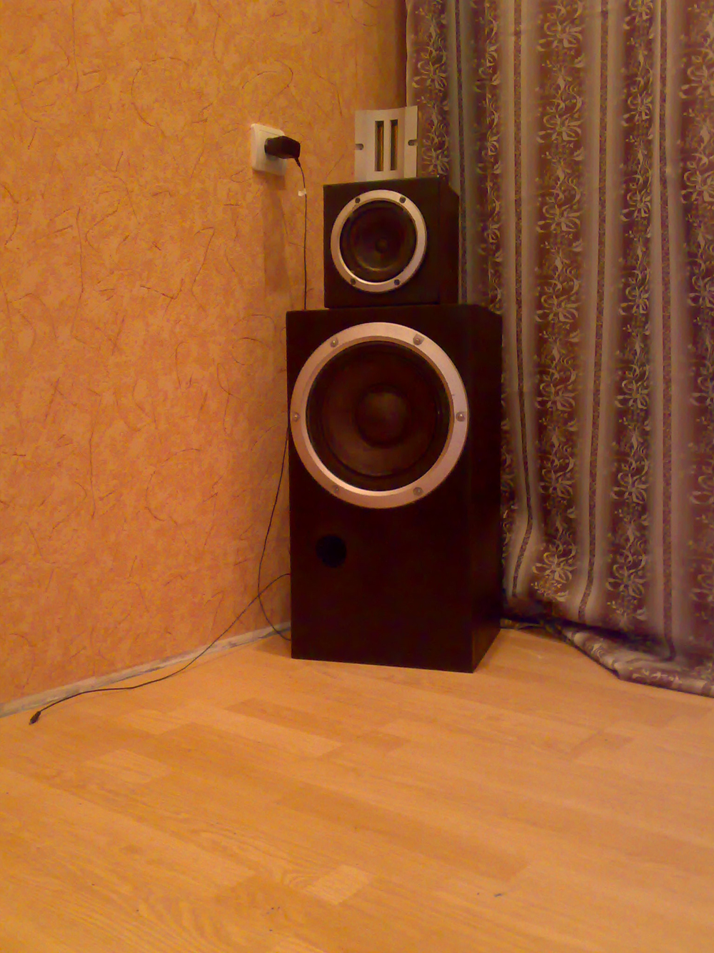

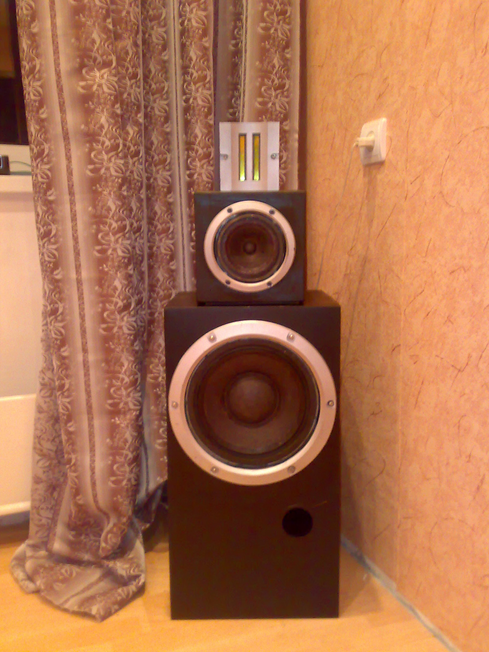

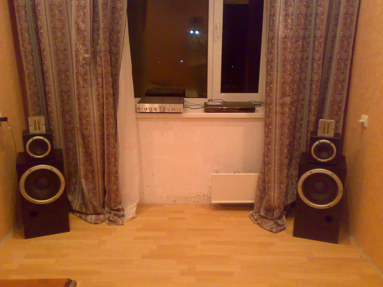

  16. #155
    Аватар для vlad93j
    11.07.2009
    украина,кременчуг
    577
    вот новые фотки колонок. .
ID:	66422   Нажмите на изображение для увеличения.
ID:	66423   Нажмите на изображение для увеличения.

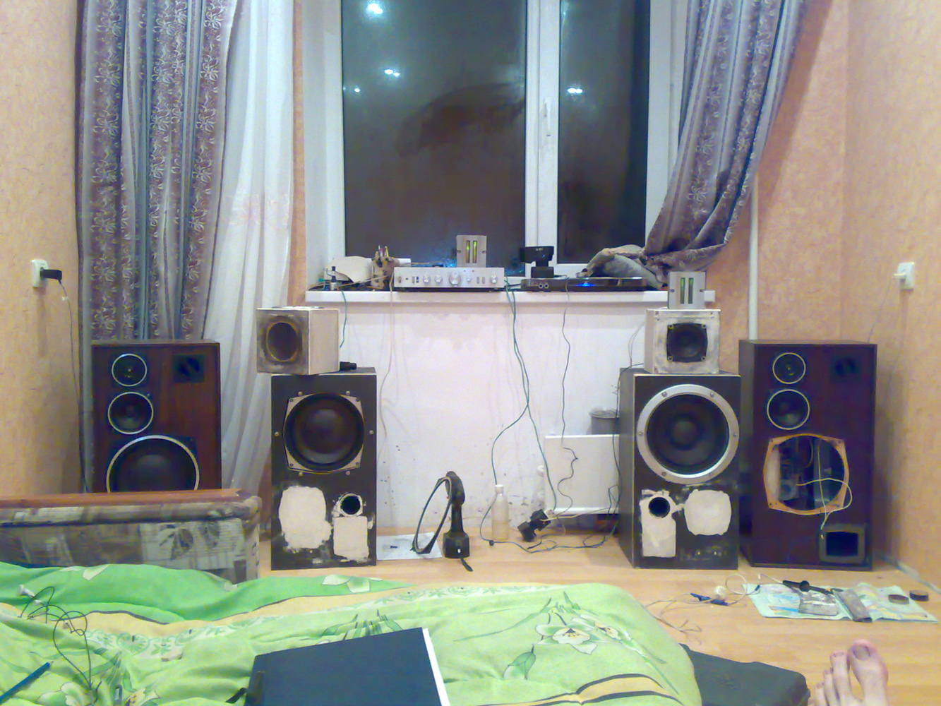

  18. #157
    04.04.2007
    10,761
    чтож это уже на что то посерьёзнее похоже.
