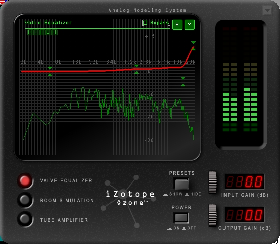

    Изодинамики 10ГИ имеют нехорошую вещь: после 10 килогерц просто рухают вниз, обвалом.
    Да уж, я это исправляю Izotop Ozone

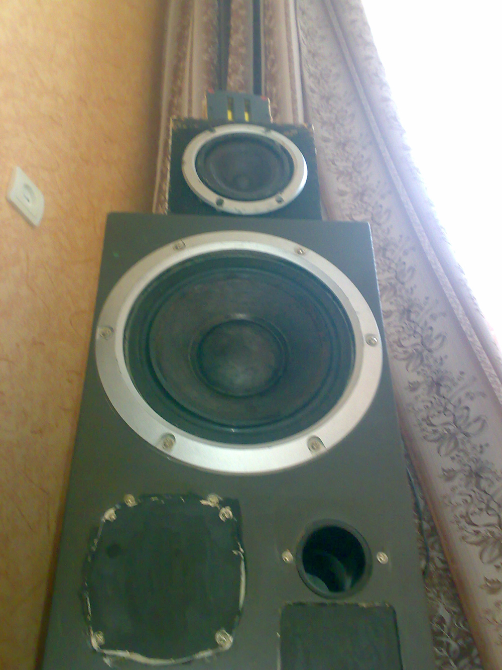

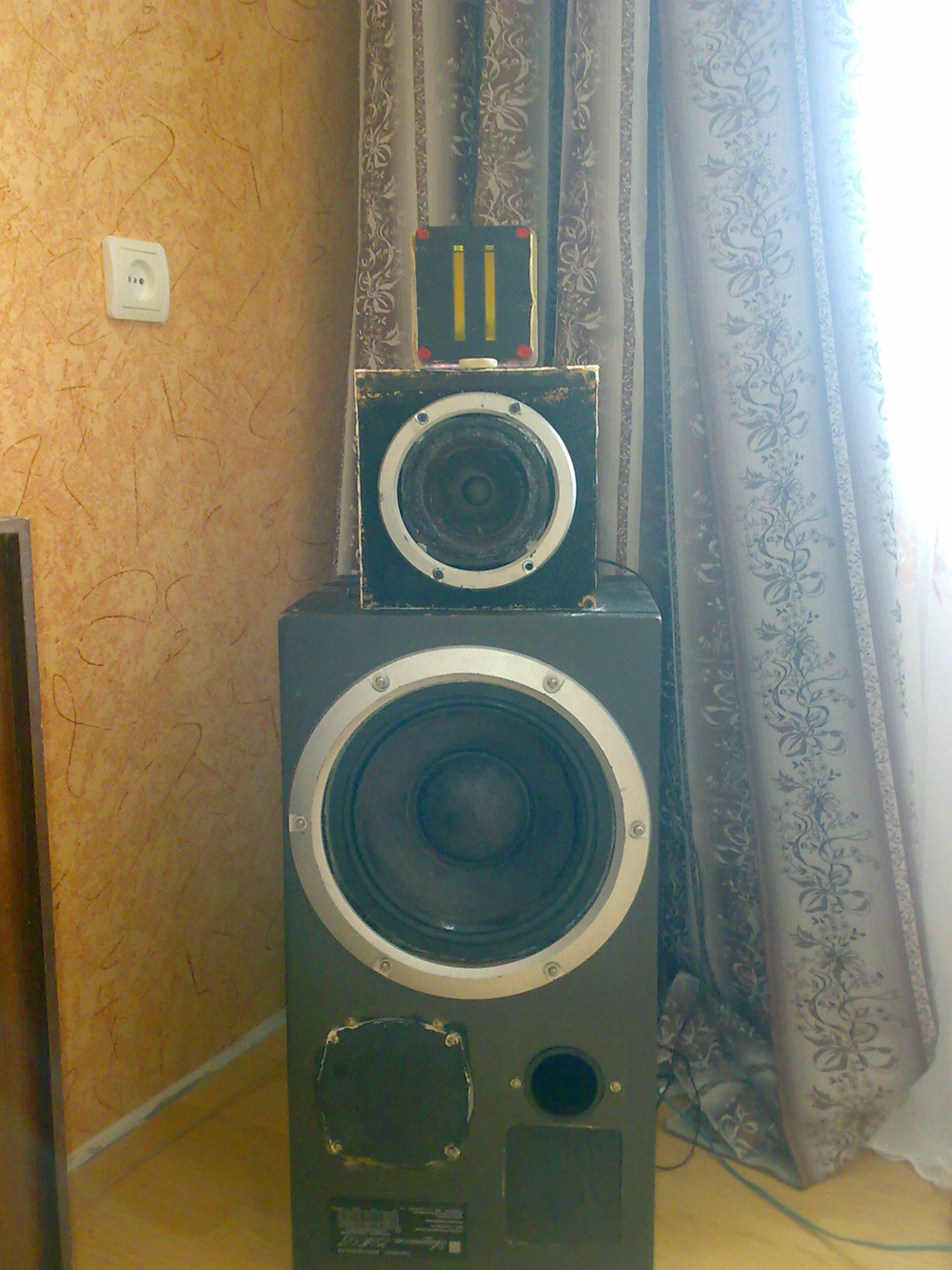

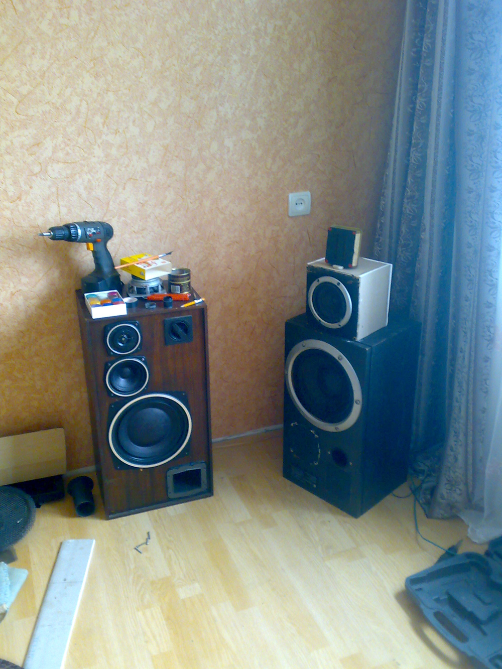

    УРА товарищи урааа! таки сделал))) звук оч классный) , если бы ище усилок был под стать вобще бы чудо было)) , все играет так как нада ну..
    вот фотки :

    кстати сильно не пинайте просто делал как можно бістрее (уж больно хотелось послушать уже)) , кстати вот ссылка на ютуб http://www.youtube.com/watch?v=6CcNG1VgEJ8 правда тут их голос* немного искажен , да и верхов почти не слышно..

    СЧ_ВЧ блоки смотрятся хорошо. усилок простой и достойный по звуку надо и недорогой? обративнимание на Брагина первого , заводские платы твой тёзка тут на форуме предлагает, самопал на паяльнике в одноименной ветке от радиофана неплохие. а приборы не проблема . просто не искал.
    С уважением Максим.
