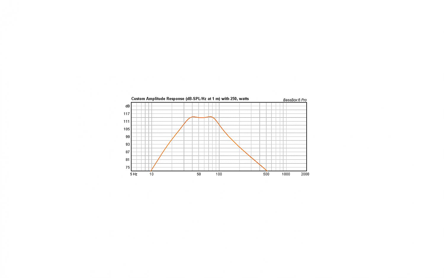

    По умолчанию Re: Саб в большой зал на 300ГДН Ноэма
    Цитата Сообщение от Fighter Посмотреть сообщение
    как оно так вышло с такой полосой
    В смысле, с "кофием", или непосредственно с полосой sub-ика?
    Вы про это спрашиваете?Нажмите на изображение для увеличения.
  6. #65
    Старый знакомый Аватар для Fighter
    10.06.2009
    639
    С полосой))
    Выглядит красиво но это расчет, а не замер. И потом, если бэндпас плющить в сторону расширения полосы - то чуйка же падает вроде.
