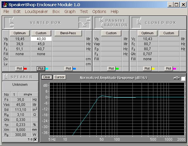

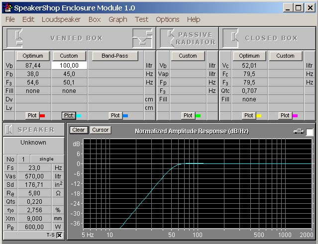

    Примерно прикинул.
    1.600 ГДН 100 литров ФИ, настройкой порта можно баловаться. запросто 50 Гц по уровню -3
    2. 300 ГДН ваще отпадно (если параметры и впрямь такие) 40 литров, 45 Гц по -3
ID:	62837   Нажмите на изображение для увеличения.

    Цитата Сообщение от Fighter Посмотреть сообщение
    Примерно прикинул.
    спасибо
    по 300ГДН, наверное сделать побольше объемом, 60-75, и если много будет уменьшить. Да и кубик лучше смотреться будет

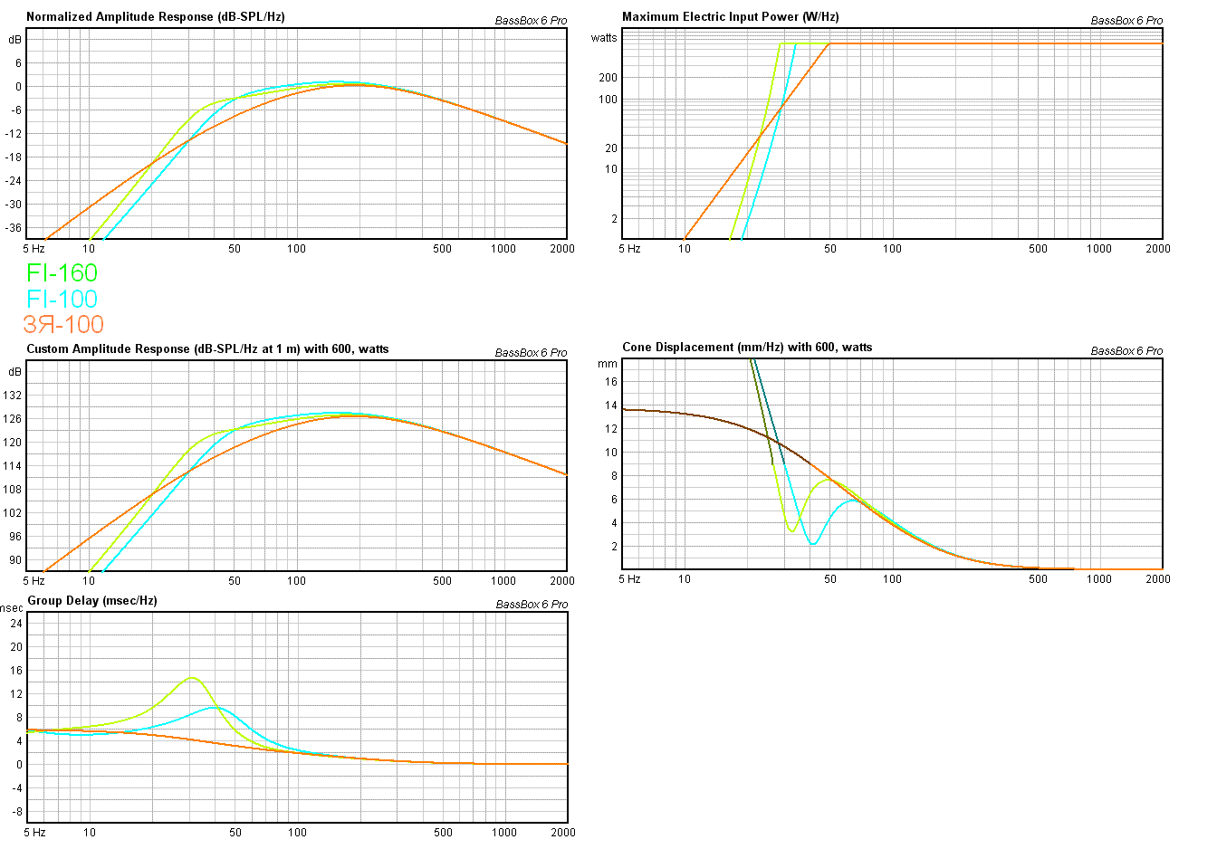

    Ну вот, гляньте 600-ку.Нажмите на изображение для увеличения.
    Нужны комменты? Спрашивайте.
    как я понял, если ЗЯ без разницы какой дин, кроме чутья.
    Если ФИ, то 600ГДН в 100 литрах хуже чем 300-ка в 75, и причем на прилично хуже.

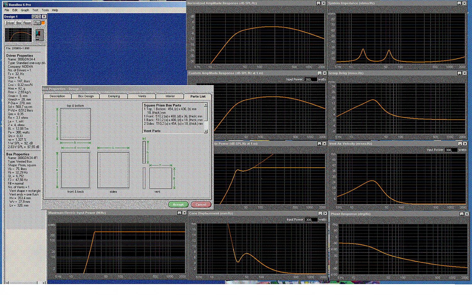

    Вот посмотрите Нажмите на изображение для увеличения.
    Все графики по 300-ке в 75 литрах с фронтальным прямоуголным портом 300х30L320, предположительно в нижней части.
    Между параметрами ГД и графиками, картинка с размерами "пиломатериалов" без учёта каркаса.
