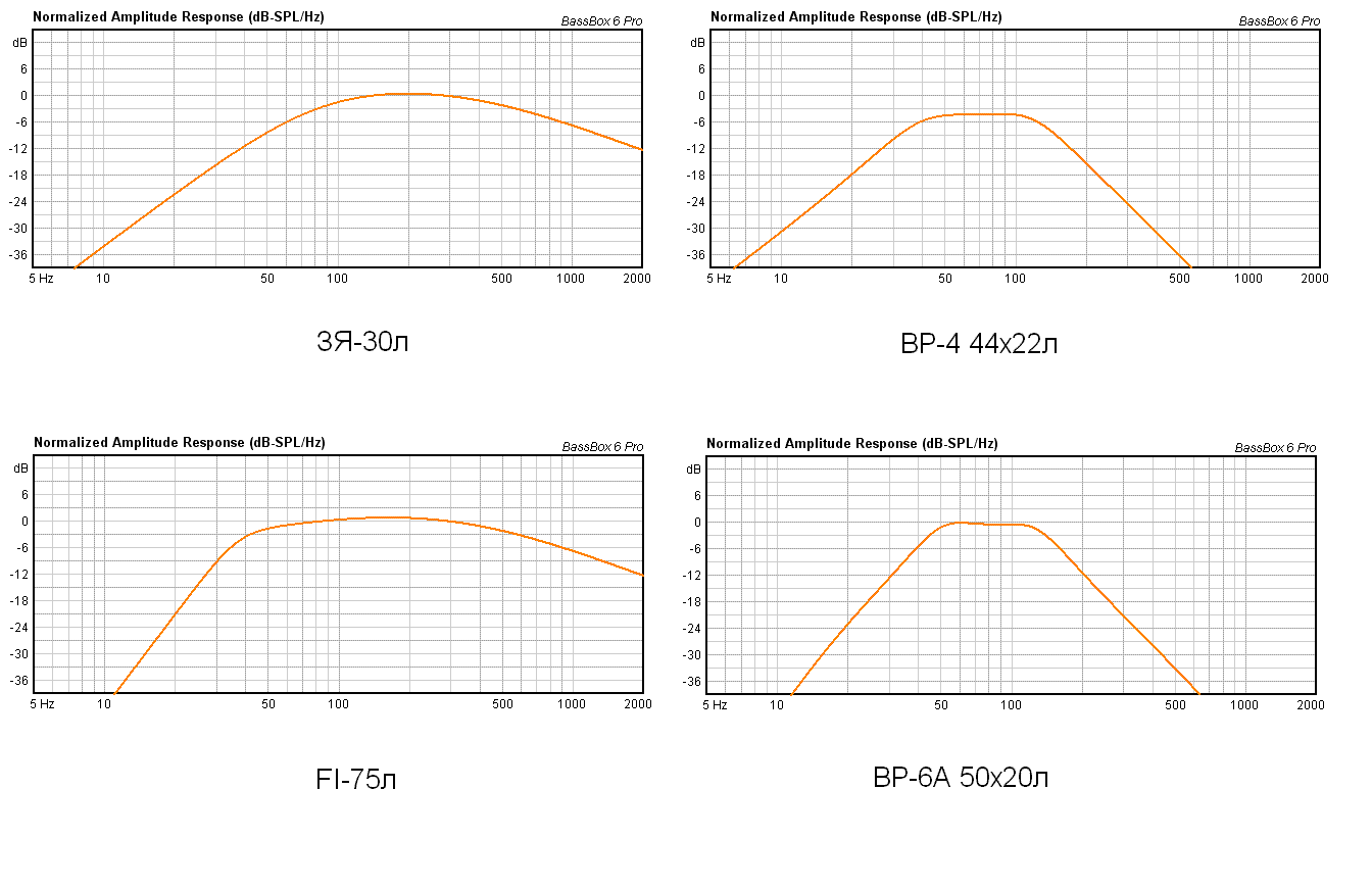

    Саба никогда у меня не было, поэтому особо не интересовался да и опыта прослушивания тоже нет.
    есть зал около 45кв.м,
    фронт с двумя небольшими НЧ, поэтому есть необходимость в сабе.
    думаю брать динамик ноэма 300ГДН44(10"), хватит?

    В общем, маленький отчёт.
    Конструкция - BP-6A, общим объёмом 72 литра.
    Назначение - в домашний 2+1.
    Не мой, в настройке.
    Настроен по -3дБ в полосе 33-92Гц.
    При включении 50 мин назад на полной громкости(350Вт), в соседнем зале в стеклянной витрине обрущилась "пирамидка" с видеокамерами, слетела трубка настенного телефона, в комнате псих. разгрузки Глав. бух и завсклад, выронили кружки с кофе и блюдца с тортами.
    Ваш покорный слуга ещё часа полтора будет ходить с контузией на правое ухо и слущать "Вечерний звон" между ушей.
    При повторном включении по всем правилам, поскольку ухи били всего-лишь прилагательными к голове, был использован шумомер.
    Максимальная акустическаяя мошность, ограниченная терпением облитых кофе дам. составила 117дБ.
    в качестве тестового музыкального материала применены 25-30 тактов знаменитой темы группы дедушки Риччи "Дым над водою".
    Заключение экспертной комиссии:
    SUB-устройства с мощностью 300-350Ватт достаточно не только для автодындела, но и для уже дискомфортного кофезвукоочучения в помещении 45кв.м.

    Upgrade, 300ГДН34 в ФИ требует 60 литров, а в ЗЯ от 20 до 40.

    kobarr, уважаемый, о чём Вы говорите? Какие ЗЯ, какие 20-30 литров для саба ниже 70Гц?! По-моему тема не об авто SUB-е.
    Я так понимаю не рассматривается констракшн и для кыно. Стартер, так?
    Да и побарабану, что там заводчане для него требуют. Нужно делать контсрукцию конкретно под этот 45-квадратный зал, замеряя его параметры, а потом уж выбирать головку.
    не, так не пойдет...зал он на месте, и саб под него делать это уже наверное перебор. Надо саб, который бы играл в 45кв.м зале
    кино, музыка, никакого клубняка

    Постановка задачи.
    Цитата Сообщение от Upgrade Посмотреть сообщение
    160л много
    всякие там перегородки я не потяну,
    а вот простой крепкий и тяжелый ящик для ФИ я сделать смогу
    кино, музыка,
    Чего-то не совсем понятно.
    Ага...Нужна и рыба для еды и...несъедение для кино и неклубняка.
    Ну что, выбирайте из того, что рекомендует компания "НОЭМА", и того что можно, или нельзя напилить в тяжёлом ящике меньше 160л.
Название:	Выбор для 300ГДН.GIF
    ИМХО.
    4-ка в таком коробке не канает.
    6-ка имеет свестящий "нижний" порт ниже 50Гц
    FI для неклубняка может и пойдёт.
    ЗЯ...Хм-м...про кино...а кины не будет.
    ИМХО.
    в задачах не хватает еще среза на 60-70гц
    4-ку и 6-ку не рассматриваю,
    и судя по графикам, если взять во внимание срез на 60гц,
    ФИ: 60гц=-1, 40гц=-4, 30гц=-9
    ЗЯ: 60гц=-6, 40гц=-12, 30гц=-16
    и разница от точки среза уже не такая большая кажется я правильно думаю?
    что будет если ЗЯ - 75литров, какая будет АЧХ примерно?
    можно же подстраховаться
    И где вы взяли такие графики хотелось бы на 600ГДН посмотреть.
