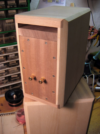

    задался вопросом-какие акустические терминалы вы используете?очень понравилось что использует троелс в некоторых моделях. кто нибудь использовал или хотя бы находил такие????и как их ставить,а то такие---- http://www.madisound.com/catalog/pro...oducts_id=1025 дебильно как то смотрятся...выделяются из общей картины)вообщем у кого есть опыт пишите)

    ничего там не выделяется http://www.audiomania.ru/shop/goods-1000033.html . провода с напаянными вилками хорошо заходят в терминал , а то что у тебя на фото , уж очень сильно торчат из корпуса и бросаются в глаза .
    Добавлено через 1 минуту
    Кстати , такие я врезаю с помощью сверлильного станка и пёрки диаметром 60 мм , но можно и дрелью . получается аккуратное отверстие .

    ага терминалы добавляют вам счастья в 16-20мм корпус врезается отверстие в которое вставляется 3х мм пластмасса...
    ты хочешь сказать что терминал издаёт призвуки ? ничего подобного , тем более после его установки корпус должен быть обработан демпфирующим материалом !

    хочу сказать что установка терминала не комфильно, и господин троелз такого же мнения

    Под динамики 99% народа научились дырки вырезать, даже со ступенькой.
    А под терминалы нельзя что-ли?
    Или под вырезанную дырку приладить слоем ниже вовнутрь перекрывающую квадратку, на которой разместить клеммники.

    или просто фрезернуть толстый материал на нужную глубину. ... Помоему даже "невопрос" )))) а "дело вкуса" и возможностей.
    Однако разницы в звуке между разными типами WBT и колодкой я не нахожу. В удобстве - да. В надёжности - 2 раза да. Но не в звуке.

    а что не нравится ? очень даже ничего . дёшево и сердито !
    Добавлено через 35 секунд
    и чем же ?
    +1

    если это фрезеровка ничего плохого не вижу
    если врезка- то это несерьезно.
