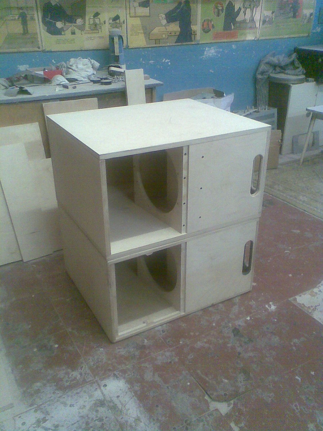

    В этот раз серьезно стал подумывать об использовнии стека из Tapped-ов.
    Мне кажется выгода в этом практически во всем :
    - давление на уровне
    - размеры маленькие, вес тоже
    - для малых залов до 300 кв.м - самое то !!!
    В этот раз сравню стек из 2шт Tapped 12* и 2 шт БП4 лоб в лоб на полной мощности.
    Отпишусь.
    http://photofile.ru/users/ssanshes/
    Отпишусь.
    Будем ждать. Для меня, например, это очень актуально!
