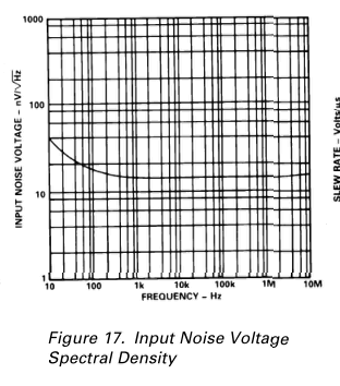

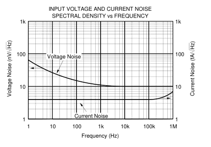

    Легко видеть, что вертикальная ось в посте 1103 - это плотность шума в В/Гц-1/2. Это мировая общепринятая шкала, никакая логарифмическая шкала там не нужна и не катит.
    Вы заблуждаетесь. Вот, примеры:
    1) Графики спектральной плотности шума из даташитов различных приборов ведущих фирм (фирма - буквы в конце названия картинок).
    2) Статья по теме - про шумы конденсаторных миков "General Considerations of Noise in Microphone Preamplifiers".
    3) Плюс, на закуску - глава про шумы из книги "наших всё" Хоровитца, Хилла. Все количественные, качественные, сравнительные, обобщающие графики спектр. плотности U и I шума даны именно в лог. масштабе.
    Справедливости ради, редко используется и линейная шкала, например, в случаях, когда фликкер-шум очень маленький и его трудно было бы разглядеть в звуковой полосе - AD797. Про остальное отвечу позже.

    ---------- Сообщение добавлено 14:27 ---------- Предыдущее сообщение было 14:20 ----------
    Однако тенденция видна четко, если произвести подсчет площади под кривыми "в уме".
    И да, 20 дБ/декада есть на всех картинках. Надо только ручками посчитать.
    Хорош способ - с помощью симулятора считать в уме или "ручками".
    Последний раз редактировалось Tuvalu; 29.07.2020 в 14:49.
