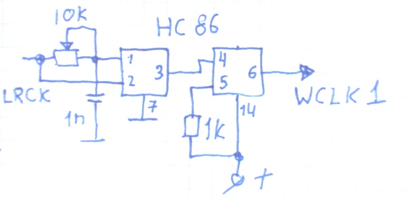

    Схему удвоителя взял здесь на форуме. По поводу выхлопа на оу думал попробовать разные вар-ты оперов, но не силен в цапострое , могу лишь повторить готовую конструкцию . А BC550 есть альтернативная замена ?, и еще конденсаторы 1000 и 100 мкф это не полярные что-ли?

    Это точно удвоитель а не задержка?
    Нашел здесь, пост 13Помогите разобраться с ЦАПами PCM56P
