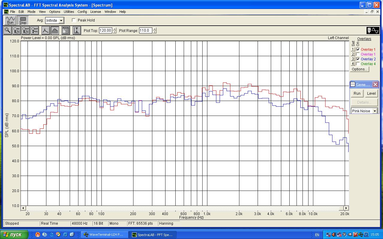

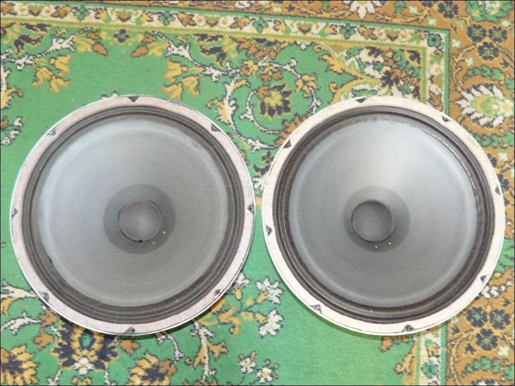

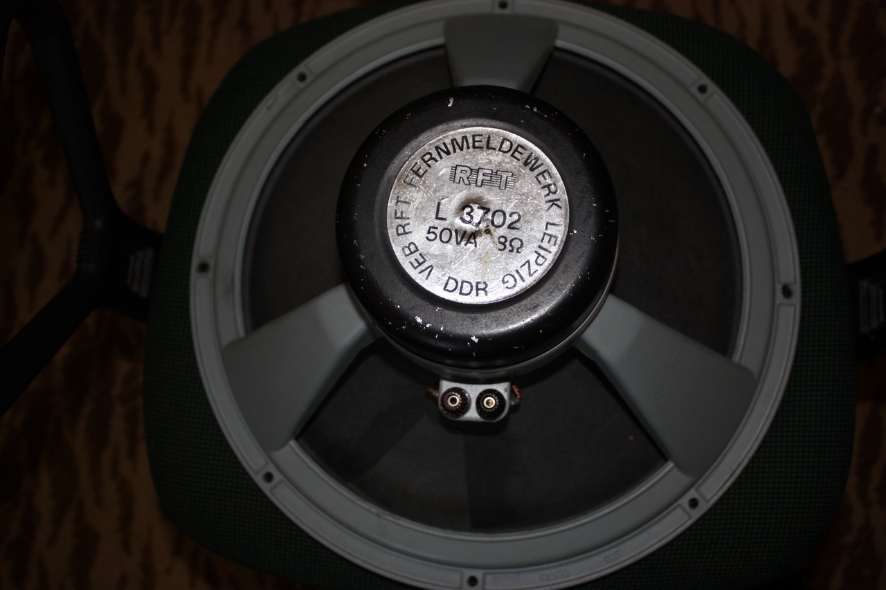

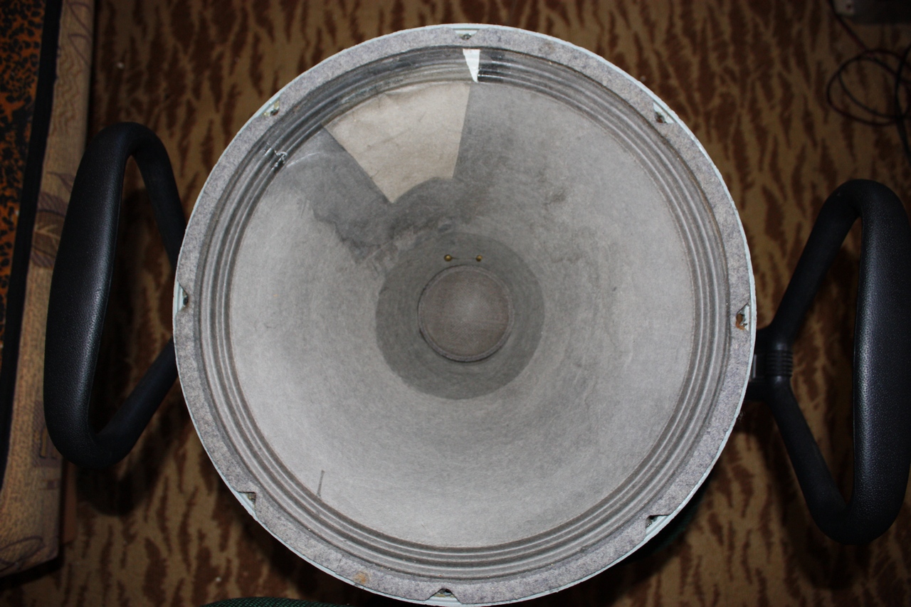

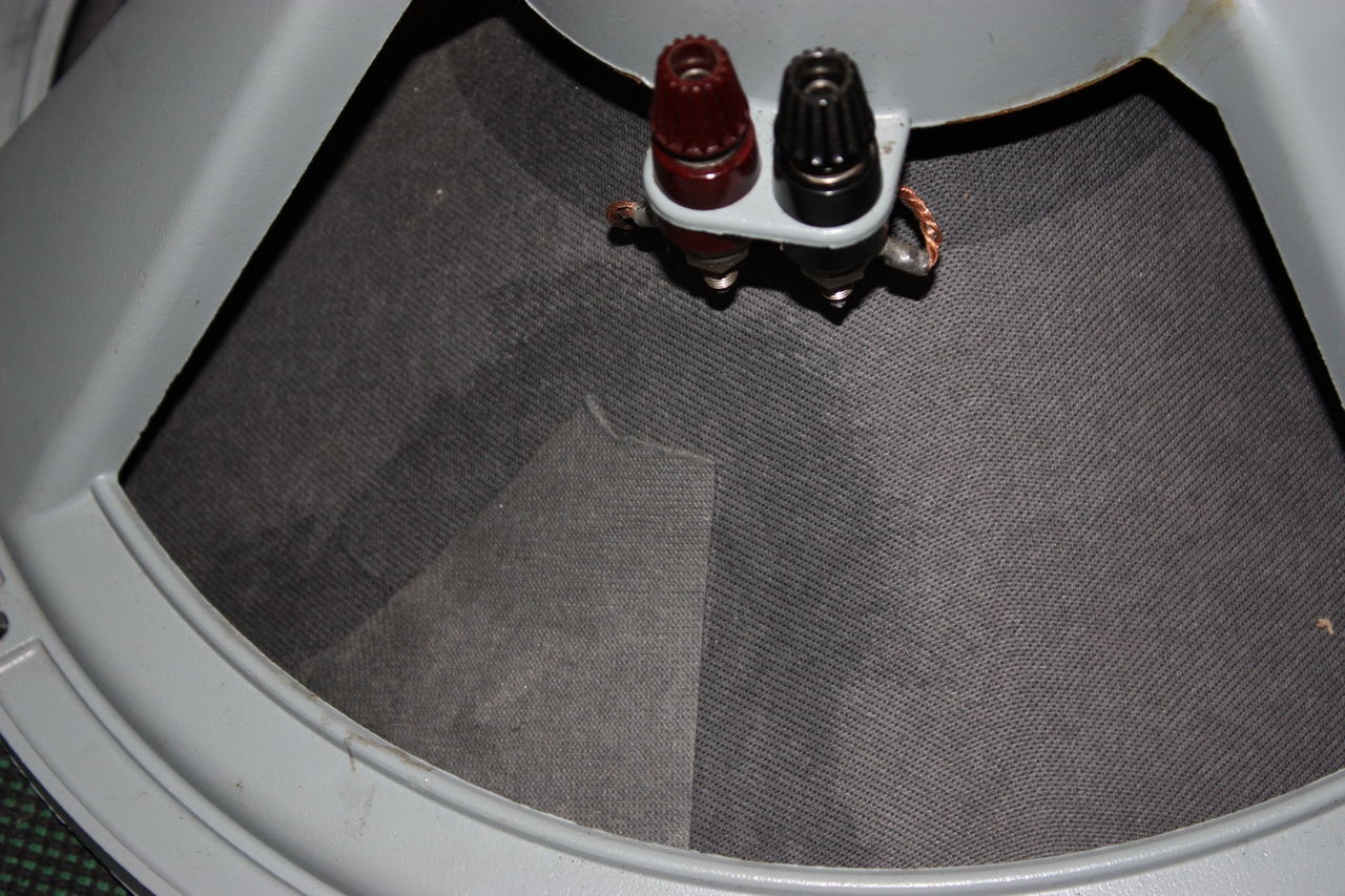

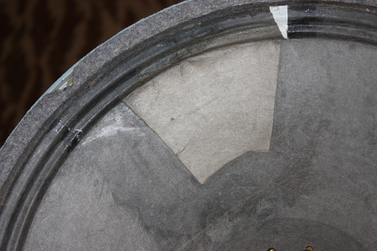

    Доброго дня!
    Вобщем вчера совершенно случайно подвернулся мне дин L3702 довольно дешево, решил купить. Состояние нормальное кроме одного но, на диффузоре стоит латка возле края, видимо чем то пробили и заклеили, и на краю, у подвеса бумага начала отставать немного. Насколько ета латка могла повлиять на звучание?
    Т.к. дин достался один, то пару колонок не сделаешь, вот и решил сделать чтото типа сабвуфера, НЧ секцию для полочников, которые сейчас работают с сабом на 12" (раздел 80-100гц)
    Если попробывать сделать трифоник, с разделом в 200-300гц? Расположить НЧ посередине и чуть позади колонок, будет слышно локализацию саба?
    Динамик меня поразил, когда проверял его у хозяина, ради интереса засунул его между диваном и креслом, сделав какоето подобие ОЯ, подключил к одному каналу, на втором канале была сферическая колонка грюндика AUDIORAMA 7000B
    интересная вещь с 8 динами, прикольно играет
    В итоге пятнашка не только обогнала по басу грюндика, а смогла озвучить 25м2 комнату, баса хватало на любой громкости и что удивительно он был сравнительно глубокий. Я так и не понял как в таких условиях дин выдал такой бас
    Осталось снять параметры дина и думать в какое оформление его пихать, Может попробывать сделать ОЯ щит?, правда размеры наверно будут некислые

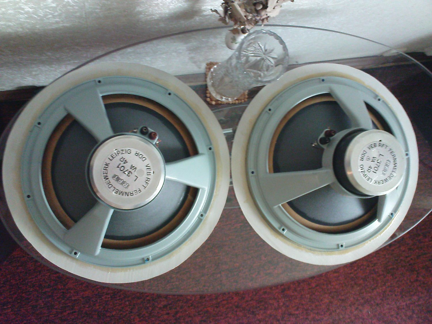

    Хорошего всем времени!

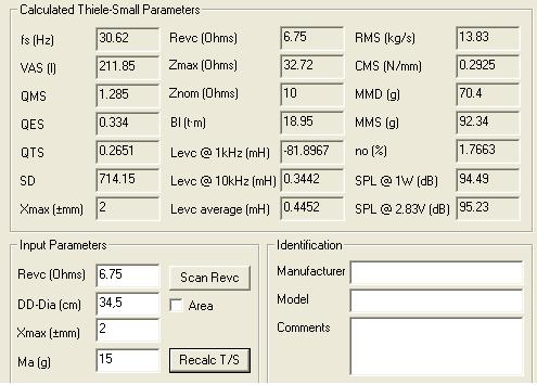

    У меня были 3701 правда на тканевом подвесе от изготовителя. В доработке динамики перематывались на 8 ом, и получили рез. частоту один 24 с копейками герца, второй 26 с копейками.
    Перематывал не сам, просил мастера. на представленной инф-ции динамики до перемота и доработки.

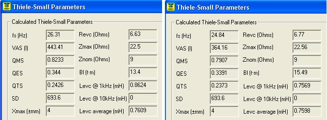

    + сдвоеные параметры ТС после доработки.

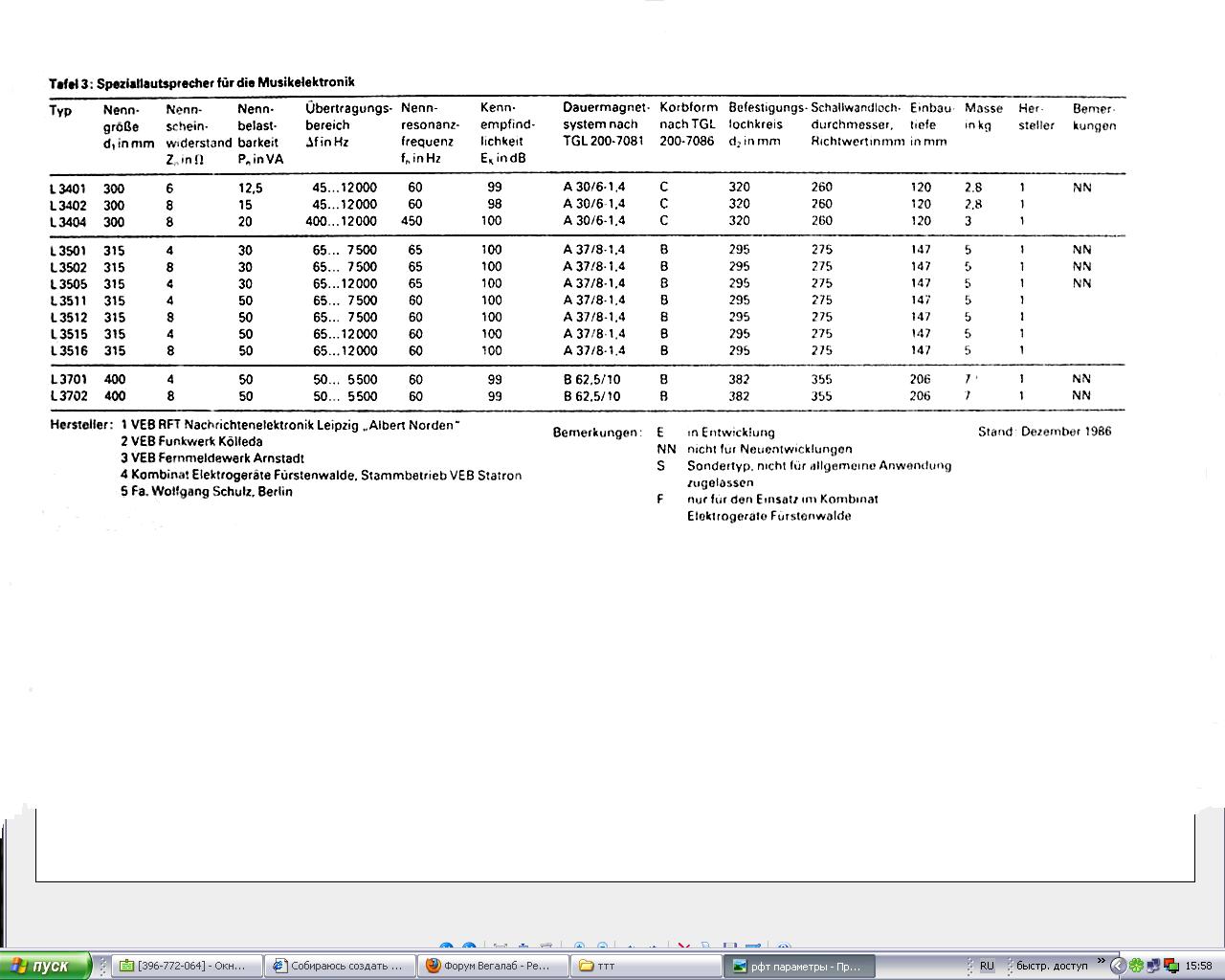

    Цитата Сообщение от dixyl Посмотреть сообщение
    Динамик пока пылится ждет своего часа, всетаки параметры сильно гадкие у него оказались, после того как хорошо размял дин, полная добротность была гдето около 0.84, упала за счет чуть снизившейся механической добротности, резонанс 70гц. Так что пока даже не знаю что с ним делать, может катушку перемотаю, чтоб добротность снизить, есть подозрение что катушка там кем то уже была перемотана...
    У динамика есть потенциал! 3702 почти то же самое что и 3701, только у последнего 4 ома импеданс.
    Вот х-ки на дины от ГДР в приложении.
    Мне мои оч. нравятся и по чуйке и по звуку. Сейчас с ними 2х полоску делаю , стыкую с Сонидо 175, раздел от 200 герц. далее ширик.

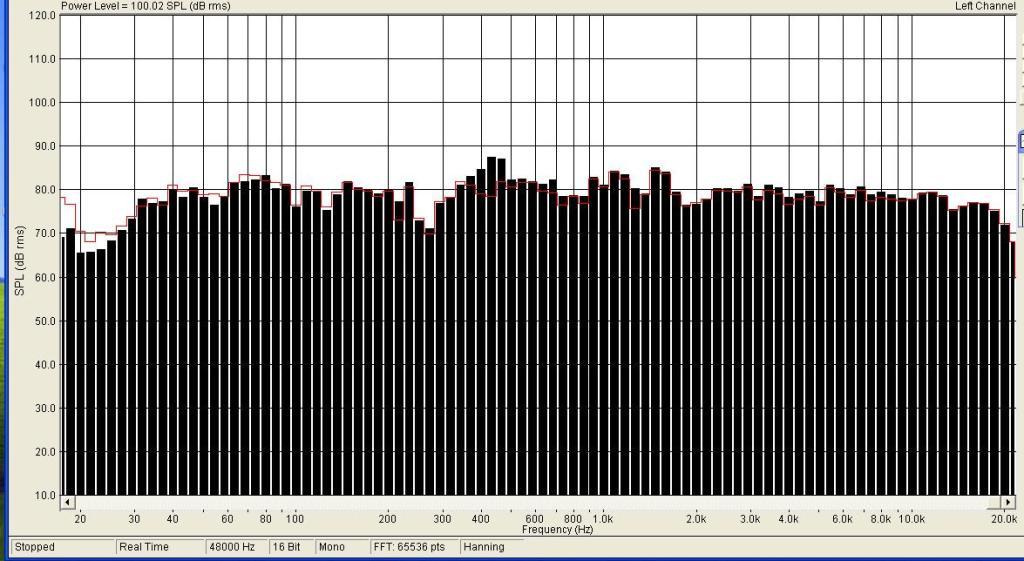

    Мой знакомый привёз на обмер две пары таких динов, щиток к ним сварганил, чтоб не в воздухе мерить, конусы им сразу выдрал( и правильно сделал) , мы померили, послушали- и пришли к выводу, что это отличные дины. У себя в частном доме на чердаке он сделал кинотеатр , где огромный кино- экран, преходящий в щитовую акустику, а там -Апполито из пары таких RFTшек и пищалы Монакор. Правда, сейчас будем её менять на рупорную пишку-409ю.
    Звук - как в настоящем советском кинотеатре, нет слов.
