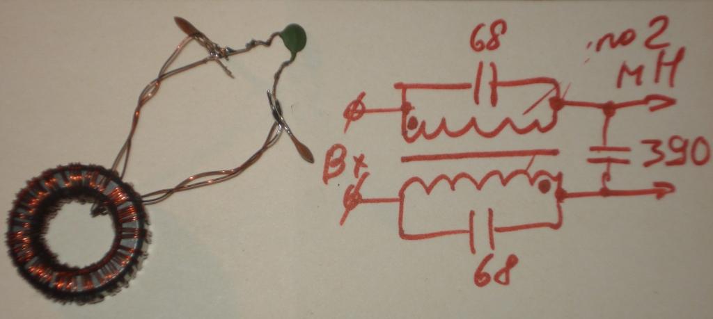

    В долгих мучительных попытках старался "вытащить" звук,из того которое и трогать то особо не рекомендуют - Sony CDP - XE300.
    Перекопав всё питание, выход после ЦАП ,особого результата не получил.
    И вот в каких-то очередных экспериментах сталкнулся фильтром импульсных БП,защищающих сеть от помех.
    Каркас четыре секции,катушка намотана вперехлёст,через одну и включена встречно.
    Решил поэкспериментировать и добился довольно высоких результатов,подключив подобный фильтр по вых ЦАП,многие слушая систему,подозрительно смотрели на Соньку и иногда говорили:"...ну не может она так звучать..."
    Но позднее появился другой проигрыватель и в сравнении "старушка" сильно уступила по самым малым уровням,ломая 1кГц уже при - 70дБ,а новый вытягивал вплоть - 90.
    Лучший вариант фильтра получился на левом каркасе.
    Количество витков указано на схеме.

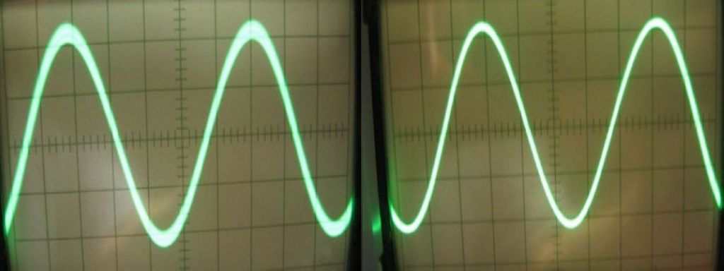

Название:	входной перед фильтром.JPG
ID:	62378   Нажмите на изображение для увеличения.
Название:	выход с фильтра.JPG
ID:	62379   Нажмите на изображение для увеличения.
Название:	Индуктивный фильтр.GIF
ID:	62380   Нажмите на изображение для увеличения.

    Сравнивать надо на конденсаторе в заводском фильтре, и там же в твоем.
    Так и сделал.

    Наглядно, спасибо. Очень хороший результат
    Добавлено через 11 часов 18 минут
    Олег, я бы постарался давить до опера всё, максимально жестко выше 20кГц. Пусть в ущерб фазе, зато должно повыситься разрешение на низких уровнях.

    Тогда начинает теряться лёгкость, звучание становиться менее натуральным, специально покупал второй подобный Сони, для сравнения оригинала и переделанного, только выход был сделан иначе, без операционника, стоял LC-фильтр и согласующий выходной трансформатор, позволяло низкое выходное ЦАП,позднее сделал фильтрацию самим трансом.

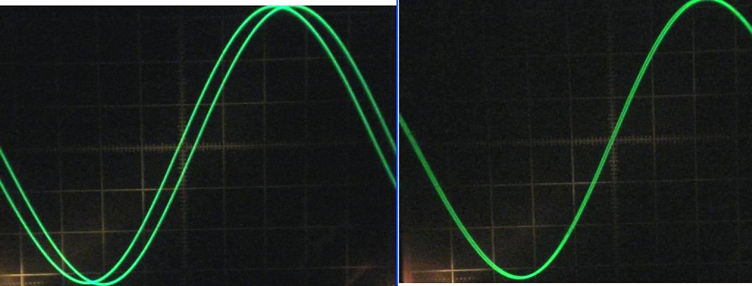

    У меня более интересное фото
    Решил попытаться разобраться в причине лучшего восприятия в звучании и вот нарыл(пока, со временем постараюсь сформулировать методу более полно).
    Удивляли пара моментов та же как у фабричного АЧХ и форма меандра, подключив гененратор и подав 20кГц увидел картинку которая наконец-то охладила мою перегретую голову
    Слева фабричный, справа LC
Название:	Фаза 20кГц фабричного фильтра и LC.bmp..jpg

    Ещё раз по подробнее пожалуйста! Настройку надо производить при синфазном включении катушек, а потом разворачивать? Как? При каком раскладе надо попасть в 352 кГц режекции? И почему 352, что-то я не въеду...
    Нашел я колечко голубенькое от стабилизатора мат.платы, намотал 40 витков и попал в полтора мегагерца. По прикидкам надо больше 200 витков да ещё сдвоеным проводом да на кольцо... Может, чашечный сердечник использовать если важен замкнутый магнитопровод?
    Последний раз редактировалось Elms; 10.02.2010 в 19:34.

    Все типы ЦАПов выдаут помехи на выход с частотой модуляторов(сигма-дельта) или ключей(на матрицах резисторов).
    Некоторые шумят мало, некоторые более чем дофига, они наш случай.
    Частота помехи зависит от частоты семплирования исходных данных. Она равна Фсемп *Кцифрового фильтра, уводящего помеху как можно выше по частоте от полезного сигнала, чтобы удобно было ее фильтровать.
    Данный тип фильтров является резонансной пробкой, параллельный резонансный контур обладает наибольшим сопротивлением на частоте резонанса. Если частота резонанса контура и частота переключения мс ЦАП совпадает, то контур обладает наибольшим сопротивлением для помехи. У связанных контуров есть еще приятное свойство вычитания противофазного сигнала. Максимально этот эффект, естественно проявляется на частоте резонанса.
    Последовательность действий
    1 У подследственного дивайса измеряется спектр дигитальным осциллографом или спектроанализатором
    2 Если есть палка-помеха (наш случай) записывается его частота
    3 Срисовывается фильтр, следующий за ЦАП
    4 Рассчитывается фильтр-пробка на нужную частоту, исходя из полученных данных/религии
    5 С помощью генератора/вольтметра настраивается отдельно, или впаивается в схему и подстраивается в ней по ширине шумовой полосы.
    6Профит

    352 кГц выбрал под 8х передискритизацию, здесь под свой аппарат, вроде под Сони не совсем так, а точную цифру не знаю.
    Настройку делал при вкл. одной катушки и кондёра в схему, вторая и 2-ой конд. ввоздухе(чую ошибка, но они тоже принимают участие), конечно желательно в полной схеме и вращая генератор увидеть где режет.
    Всё слишком экспериментально, с симуляторами не дружу - не есть хорошо.
