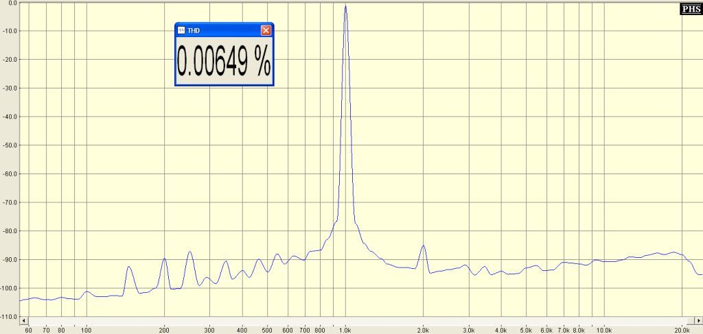

    По умолчанию Индуктивный встречный фильтр
    В долгих мучительных попытках старался "вытащить" звук,из того которое и трогать то особо не рекомендуют - Sony CDP - XE300.
    Перекопав всё питание, выход после ЦАП ,особого результата не получил.
    И вот в каких-то очередных экспериментах сталкнулся фильтром импульсных БП,защищающих сеть от помех.
    Каркас четыре секции,катушка намотана вперехлёст,через одну и включена встречно.
    Решил поэкспериментировать и добился довольно высоких результатов,подключив подобный фильтр по вых ЦАП,многие слушая систему,подозрительно смотрели на Соньку и иногда говорили:"...ну не может она так звучать..."
    Но позднее появился другой проигрыватель и в сравнении "старушка" сильно уступила по самым малым уровням,ломая 1кГц уже при - 70дБ,а новый вытягивал вплоть - 90.
    Лучший вариант фильтра получился на левом каркасе.
    Количество витков указано на схеме.

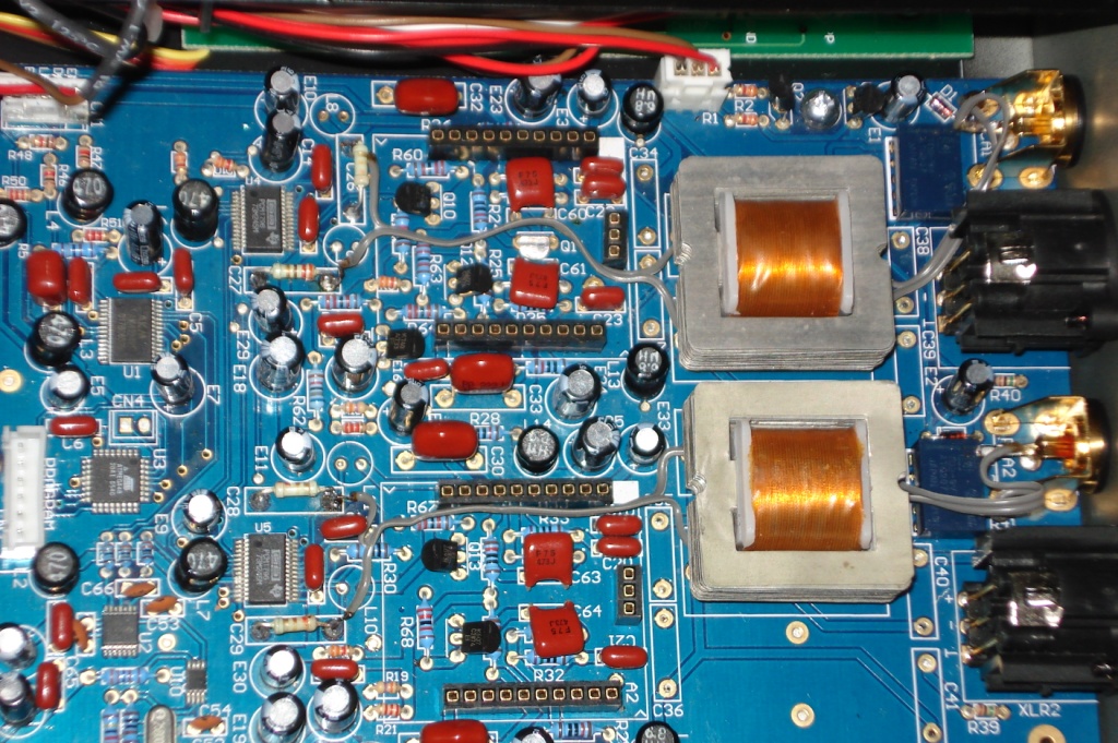

    Доделал,отслушал,результатом доволен.

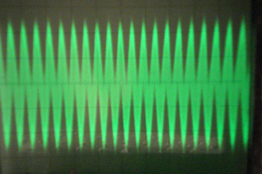

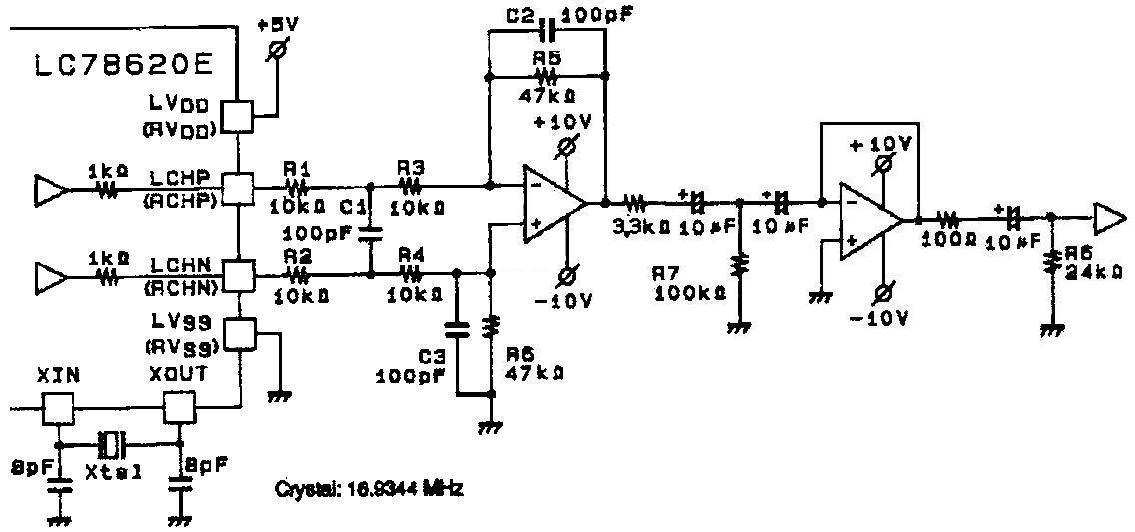

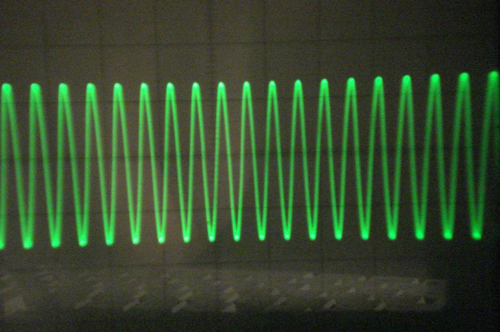

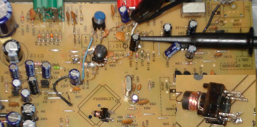

    В продолжение темы,очередной эксперимент с Kenwood DP2080.
    В чём отличие от верхнего поста,в вых. каскадах ЦАП и их вых.сопротивлениях,т.е. в первом случае очень низкое,второй высокое(не измерял).
    Соответственно индуктивность повыше емкость поменьше,основные задачи - выровнять в полку 20кГц и подавить ВЧ составляющюю.
    О трансформаторном выходе здесь речи не будет,причина вых. сопр.,остаётся операционник,но его лучше освободить от "лишних обязанностей",в родном варианте их два - падение уровня на R1 и R2,вместо них катушки,каждая шунтирована емкостью 2200пФ на землю,результат виден по осциллограммам.
    Катушка намотана на сердечнике от радиоприёмника,поверх чашечка,250 вит.проводом 0,06,индуктивность и добротность на фото прибора Е7-22.
    От намотки этой "малютки" зависит звучание всей системы,ни чуть не меньше чем от УМ или АС.
    Честно этот аппарат,ещё при предварительном прослушивании,очень сильно удивил,сигнал снимался небалансно,на каждый канал по одной катушке и шунтирующему конденсатору,пришлось подавать через разделительный электролит

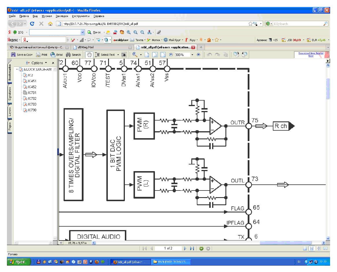

    Пыхтеев Олег, не подскажете, как быть здесь. ОУ зашит внутри микры, ЦАП однобитовый, подключить дроссель и кондёр после него на землю? Какие номиналы, на вскидку? Входное сопротивление след. каскада около 16кОм.

    SAB 2,при таком варианте ЦАП теряется основной смысл - освободить операционник от ВЧ составляющей,т.е. снимается его функция фильтра,которая вносит заметные искажения в верхнюю середину и фазовые проблемы по верхам,остаётся лишь задача по согласованию.

    Понятно, но попробую просто LC фильтр поставить, потом активный RC и сравню...

    Слегка упростил схему,играет неплохо,но на тесте со ступенчатым понижением уровня,от "0" шаг по 20дБ или от -50дБ и по 10дБ,этот ЦАП очень сильно проигрывает более современным,при -80дБ Кг порядка >20%,в то время как у РСМ1796 в пределах 6.
    Проверял одним и тем же диском,так что всё это баловство

    Но, на мой взгляд, не совсем корректно сравнение осциллограмм. Первую нужно смотреть не сразу после выхода ЦАП, а после первого RC звена, по схеме из поста на конденсаторе С1 (пост 25). Если будет возможность покажи картинки, которые получаться.
    E=mc^2 ± 3 dB
    Аватар для Пыхтеев Олег
    11.07.2009
    Пермь
    718
    По умолчанию Re: Индуктивный встречный фильтр
    Олег, привет.
    Интересно.
    Вот хотел ведь это сделать,видимо суета,правда тоже получается не очень корректно, в случае если фильтр вкл. в схему, на родном варианте произойдёт довольно приличное падение уровня, фото сделано без вкл.(по шумам тоже самое), при чём это уровень 0 дБ ,можно легко догадаться что будет при минус шести,а при -60 ,операционнику прийдётся "хавать" весь этот хлам уже в иных пропорциях.
    Сама суть фильтра,точнее откуда она родилась?
    Всё начиналось с ламповых УНЧ,точнее с выходных трансформаторов этих усилителей, их возможной и в тоже время достаточной полосы пропускания,примерная верхняя точка оказалась в районе 70-80кГц,подобное было отмечено и на транзисторных (фабричных импортных).
    Не могу точно объяснить причину,скорее всего связано с поворотом фазы на верхнем краю звукового диапозона.
    Ещё очень важно учитывать проблему разных выходных сопротивлений, разных моделей ЦАП,чтоб задать график фильтрации и нагрузочную характеристику, в противном случае можно легко уйти в дикие гармоники.
    С трансформаторами подобная история,кроме необходимой индуктивности,требуется разумная ёмкость(набранная), ужастная трудоёмкость, кучи экспериментов
