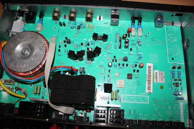

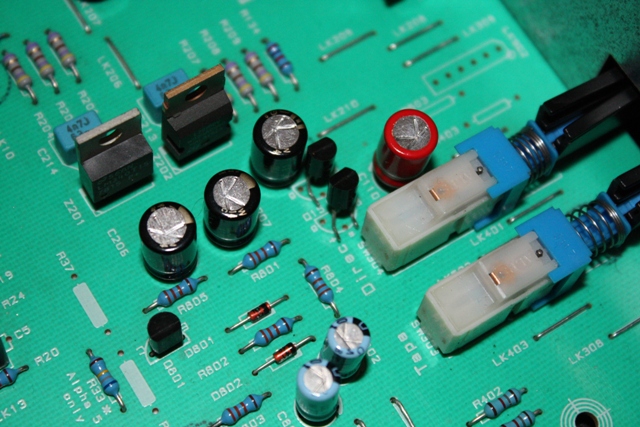

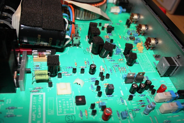

    Спасибо Игорь за советы. У меня вот такой вопрос. Когда еще не было схемы выпаял транзисторы Q15,Q115 т.е. правый и левый канал. Как мне тогда показалось они включены были как Mute, а по схеме вроде и не Mute. Что скажите Игорь? Заранее благодарен. Кстати,некоторые номера деталей не совпадают.
    Последний раз редактировалось docenko_s; 24.02.2010 в 08:42.
    13,173
    По умолчанию Re: Твик усилителя Аркам Альфа 5 плюс.
    Ой! Это транзисторы тепловой ООС, для стабилизации смещения.
    Стр. 14, 15 мануала.

    Вот фото. Эти транзисторы впаиваются в дорожку прохождения сигнала перед регулятором громкости. Может все таки маркировка не совпадает? Когда я их выпаял,при выключении появились щелчки в колонках, секунды через 4 после выключения. Что это?
