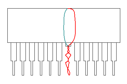

    В микросхеме обломалась одна ножка возле самого корпуса. Нуждаюсь в советах как её восстановить.

    По умолчанию Re: Микросхема EL2125 обломался вывод
    у микрух кристал посередине, мелкий
    соотвесвено - чуть ли 90% площади - выводы
    те, можно надфилем смело спиливать корпус пока не будет кусочек вывода, к которому уже можно припаять ппроводок (обычно жилка от фторопластового 0.07), потом клеем бф капнуть на место пайки
    Цитата Сообщение от mgorvit Посмотреть сообщение
    Всё понял. Спасибо за советы всем отозвавшимся!
    Ещё древний-древний способ
