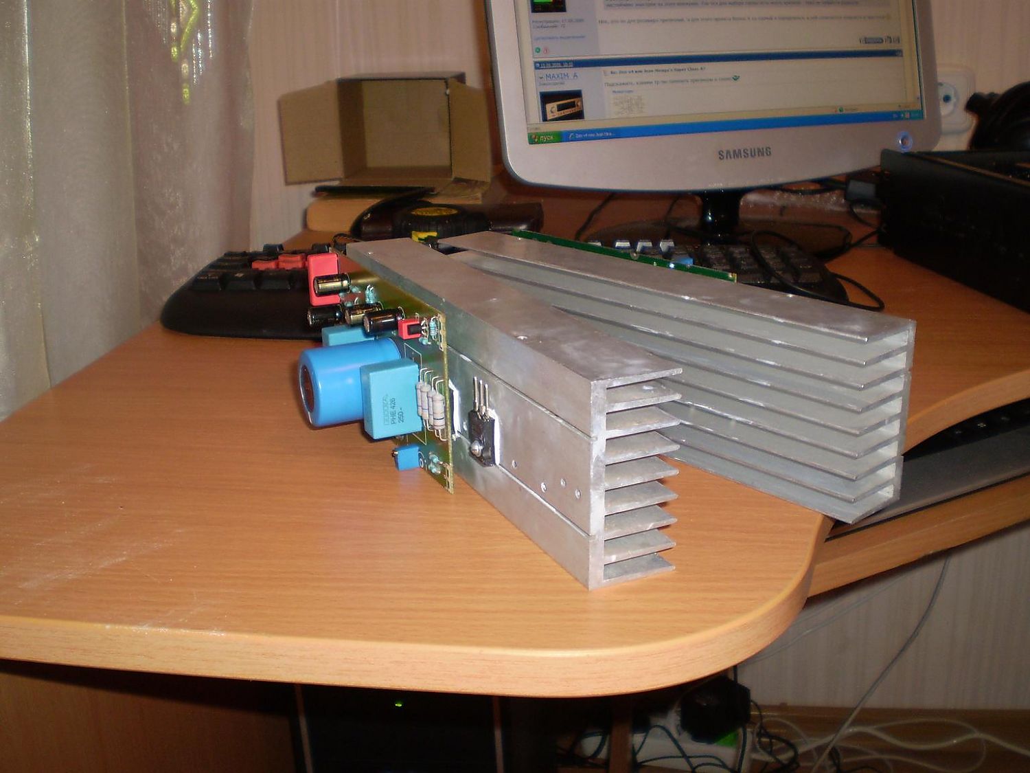

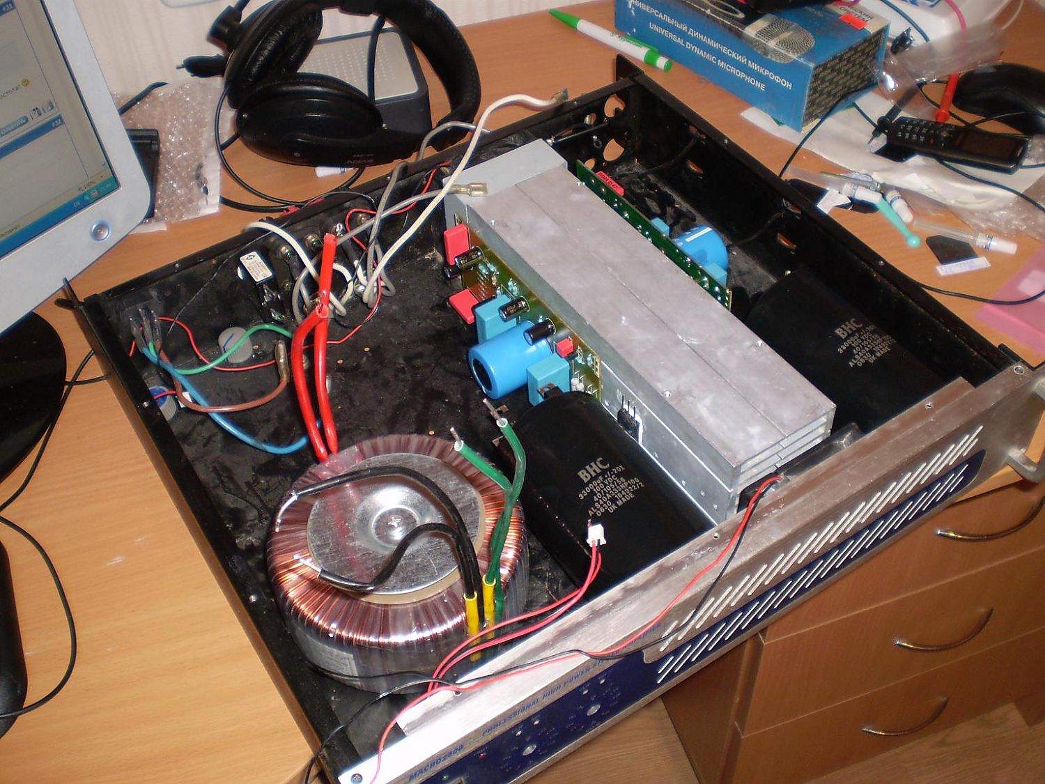

    Частый гость Аватар для RAINBOW
    23.01.2006
    100
    По умолчанию Re: Zen v4 или Jean Hiraga*s Super Class-A?
    Жень, фоток нет к сожалению.
    Принципиально - это труба, с боковыми стенками из двух радиаторов с горизонтально расположенными ребрами, а вентиль работает на прокачку трубы.
    Вентиль не на задней стенке, а около лицевой панели, - подвешен на силиконовых виброразвязках.
    Подсос воздуха через обильную перфорацию в днище.Выброс через окно в задней панели корпуса.
    Вентилятор конечно должен быть "правильным" , с малым аэродинамическим шумом и на пониженном питании.
    Вобщем ничего нового.
    У меня в 4 зене примерно так и получается. Вентиляторы в корпусе стоят и на вдув, и на выдув, потом буду играться по критерию шум/охлаждение.
    Всетаки который внутри корпуса(ближе к морде, не контактирует с корпусом и радиатором категорически - развязан подвесом крепления и поролоновым кольцом пневмоуплотнения), то его почти совсем не осчусчается.
    А если он 92-120 мм и на 6-7 вольтах, то вообще супер
    А если на задней панели, то неочень-то....
    23.01.2006
    100
    Попробую со стандартными корпусными сначала (с 1 спереди или сзади, с 2), будут шуметь - есть arctic cooling на резиновых подвесах и на керамических подшипниках. Просто уже давно слушаю усилитель с 120 мм на заднице напрямую на корпусе от 7 вольт - и ничего не напрягает)))
