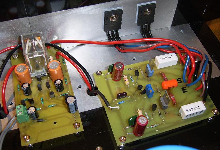

    А из схемы не видно Ку?
    Извиняюсь, я не это имел ввиду, да 30.
    А вот почему они такие длинные провода сделали между платой и транзисторами, непонятно.
    Радиаторы стоят хорошие.

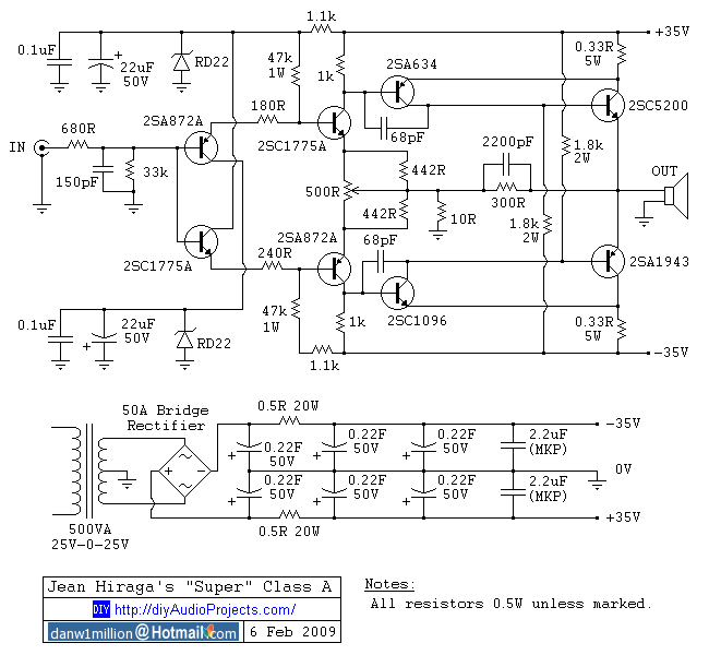

    По умолчанию Re: Zen v4 или Jean Hiraga*s Super Class-A?
    Подскажите, какими тр-ми заменить оригиналы в схеме?

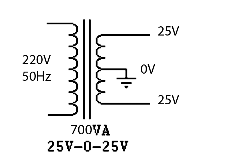

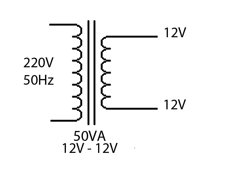

    Теперь нужно правильно сформировать заказ на трансформаторы.
    Два по 700ВА со средней точкой, и один на 50ВА.
    А ну, гляньте на картинки, ничего не напутал?!

    Перфекционист затейник Аватар для cka3o4nuk
    16.02.2008
    Украина Николаев
    3,409
    Цитата Сообщение от Слава К Посмотреть сообщение
    но Зен немного маломощен для некоторых жанров музыки...
    бред.
    Лучше все-таки приблизиться к оригиналу и заменить выходные тр-ры.
    Что, 1775+872 дефицит?
    И еще лучше делать версию с пит. 21 или 24 вольта, а не этот Супер-вариант.

    В последней схеме ошибка, не хватает одной линии.
    Третий трансформатор на 50ВА для питания цепей плавного старта, индикаторов, и т.п. не связан с основными цепями. Поэтому и без средней точки...

    В последней схеме усилителя, а не трансформаторов.
    Не могли бы Вы обосновать!
    Где конкретно, ткните!
