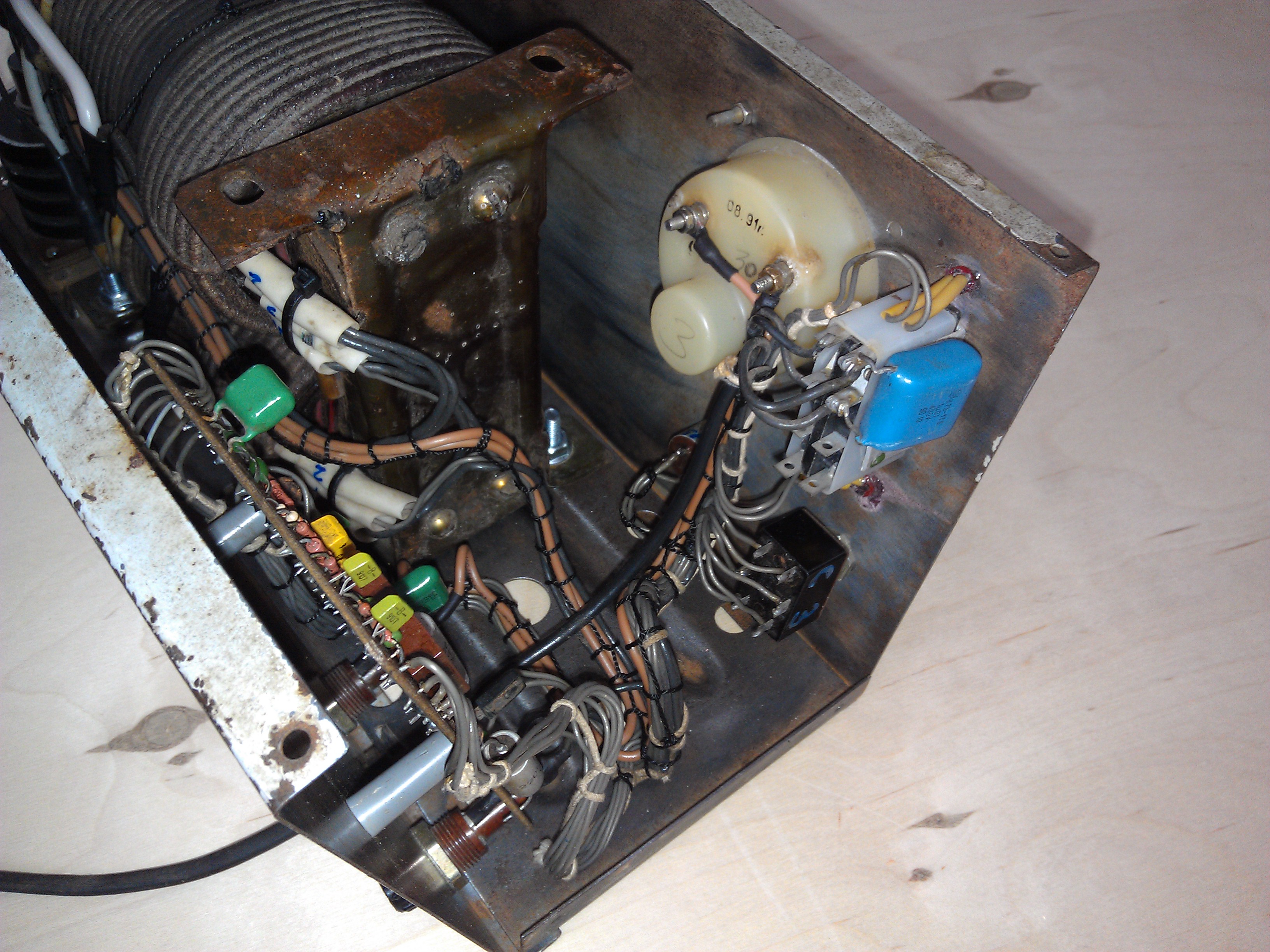

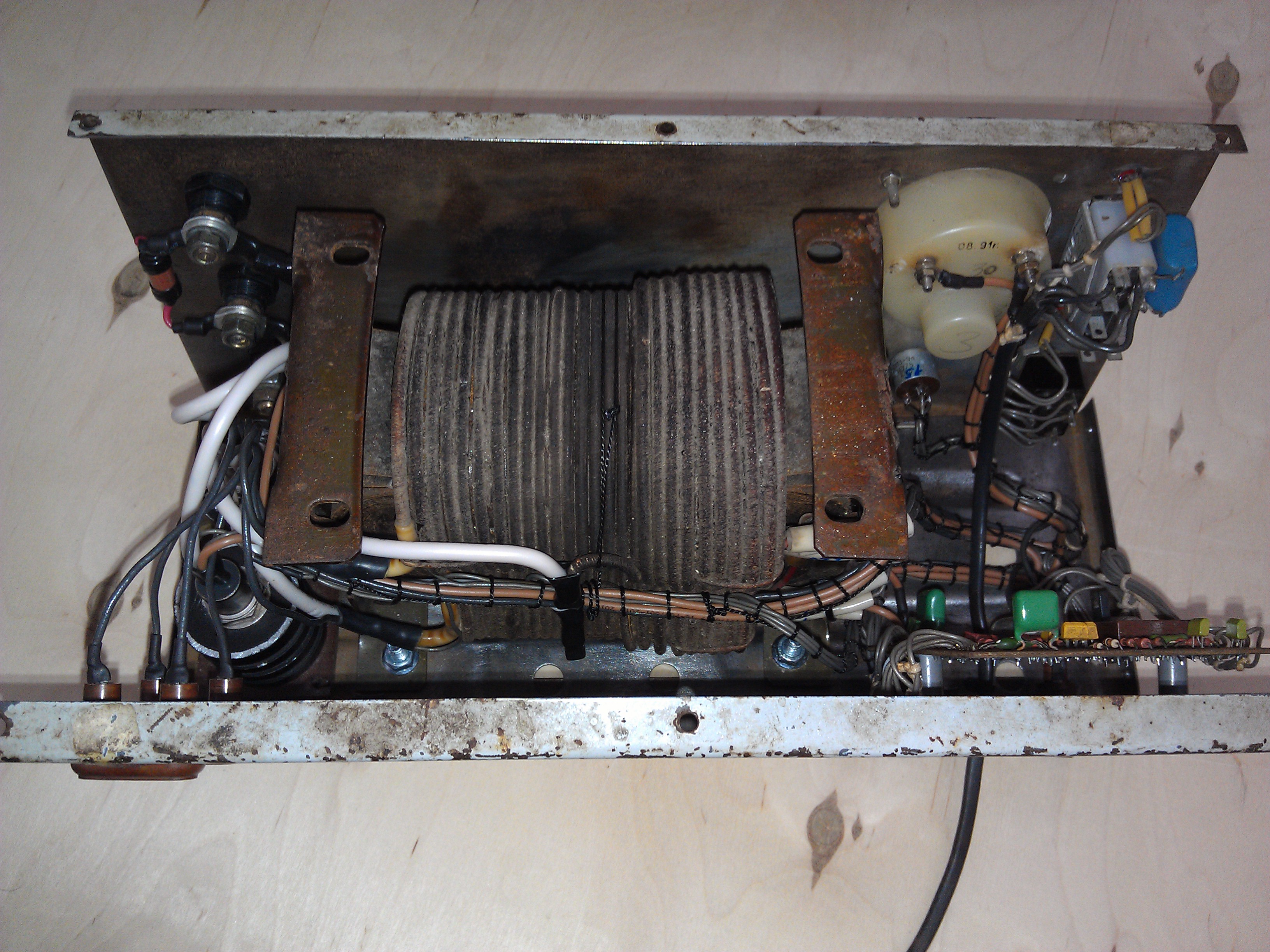

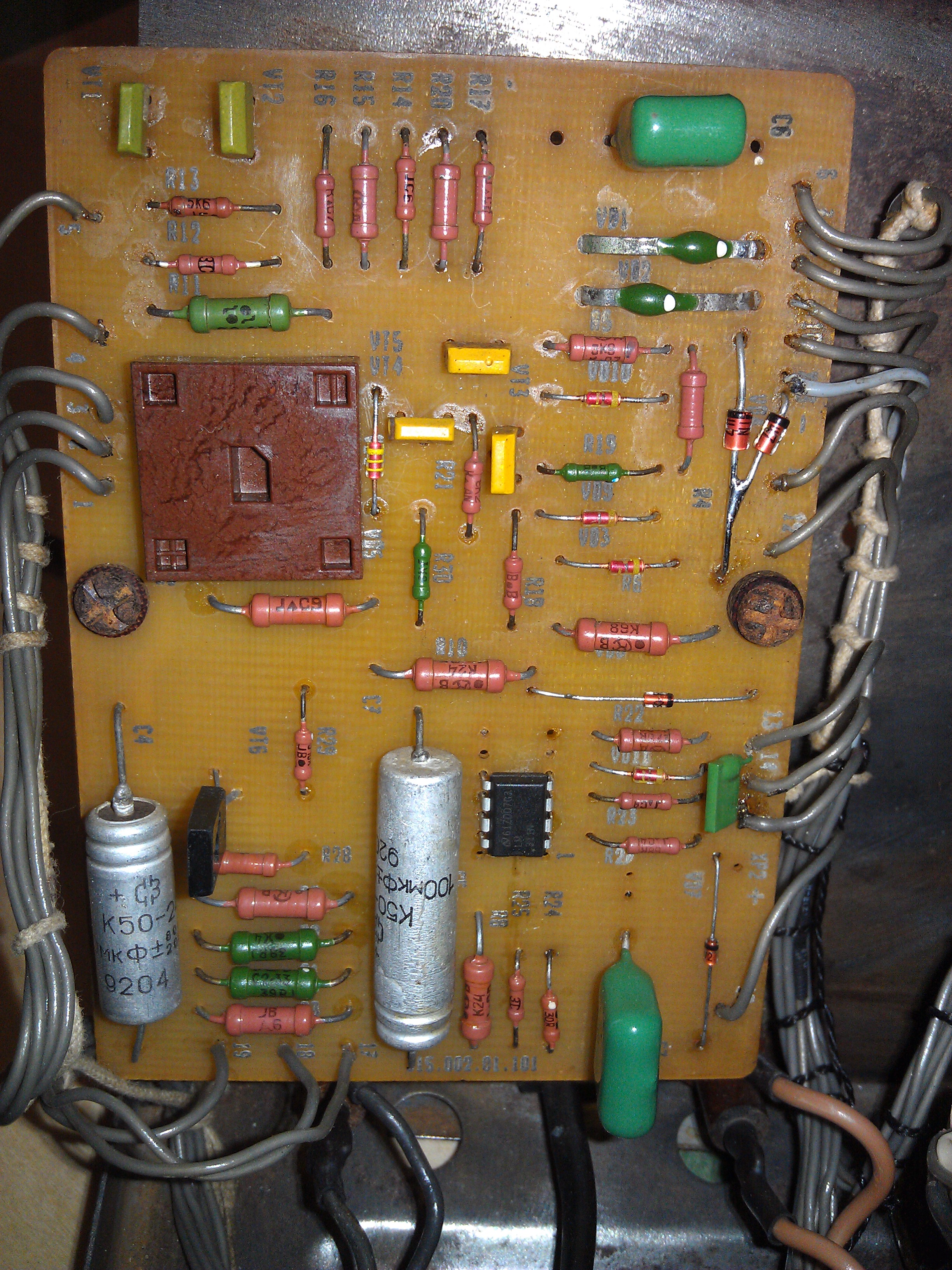

    Внимание! Помогите найти схему на пуско-зарядное устройство ПЗУ
    Если кто имел дело или есть схема данного устройство плиз дайте ссылку схему или совет тиристоры Т132-63-5 *2 компаратор К554СА3А ... Кто-то тут провода распаял и не там где надо поставил не регулируется ток ....
    Фото с веб камеры так что ... что смог ...

    По умолчанию Re: Помогите найти схему на пуско-зарядное устройство ПЗУ
    Здравствуйте!
    Мне тоже попался такой же, кем то не до чиненый ПЗУ, в полу разобранном состоянии.
    Просили помочь починить, отсюда и вопросы по несоответствию фото и действительных компонентов.
    Проверены все транзисторы, тиристоры, диоды
    Какой диод и за чем добавлен, между -АСС и -общий 11? На схеме его нет.
    Проблема решена: - виноват диод VD6 (КД521В) - заменен, -VCC 8.65v, +VCC 8.6v.
    Добавлен конденсатор Сх 330Мкф 25в и заменена микросхема 554СА3А
