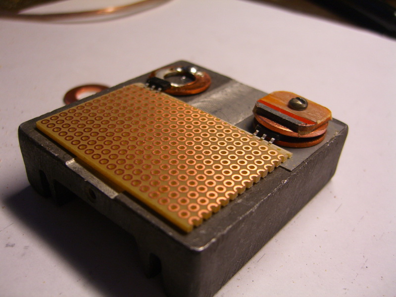

    СамоПисец
    Аватар для kaskod
    15.12.2004
    VILNUS
    2,156
    По умолчанию Повторитель К.Мусатова на BSP129
    Намечается очередной "бутерброд"-так нашёл решение как прикрепить к радиатору эти 129. И теперь от слов к делу. Симмуляция показала оочень хорошие результаты. Остались конечно сомнения что 129 хватит по мощности на 50омные уши. Запасся навсякий пожарный и 149ми. По мере сборки положу реальные измерения. Пока в начальной стадии

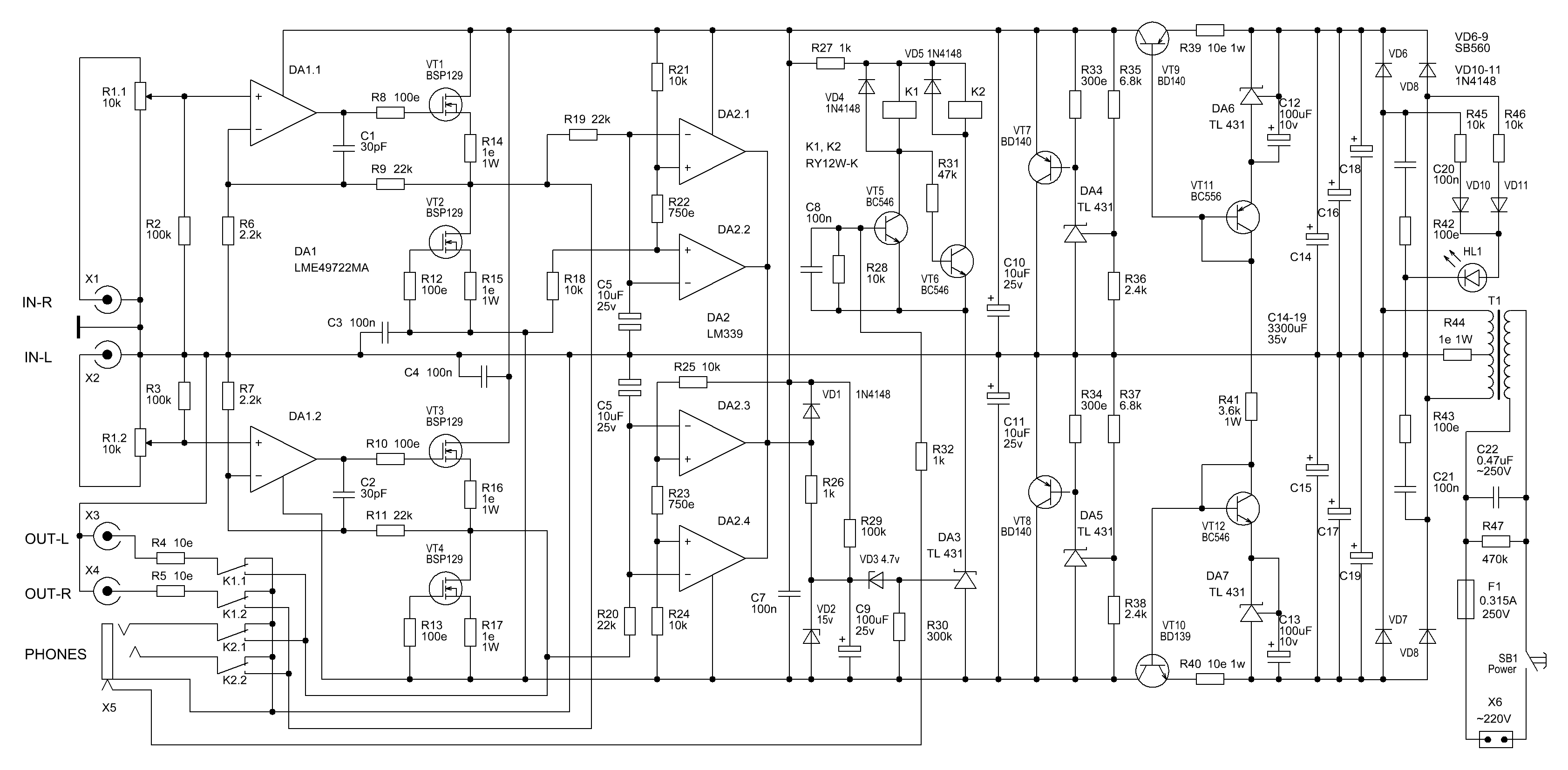

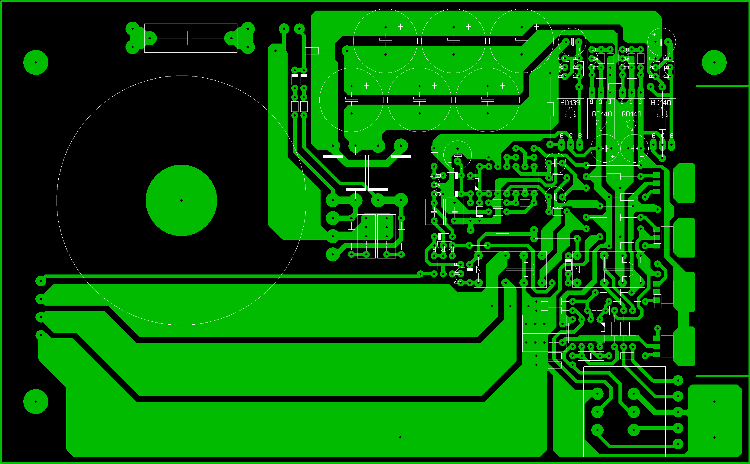

    Давно нарисовал плату, но на ошибки не проверял. Проверю, заодно и нумерацию компонентов сделаю.
    На свободное место на плате умещается Никитинский РГ от Антеком и батарейный отсек для него.

  9. #328
    13,139
    По умолчанию Re: Повторитель К.Мусатова на BSP129
ID:	238343 Нажмите на изображение для увеличения.
    Посмотрел по-диагонали )))
    LM317/337 будет всяко лучше того БП, что сделан у Вас, кроме того, переходы регулирующего транзистора VT9 никак не защищены.
    Попутаны входы ОУ компаратора защиты.
    Зачем R44 ?

  10. #329
    Злой Аватар для _Ру_
    25.05.2015
    2,038
    Что значит "у Вас"? Это схема Константина Мусатова.
    Входы ОУ вряд ли перепутаны, проверю позже. Плата показана со стороны деталей, т.е. смотрим на дорожки как бы сквозь плату. R44 иногда ставят в схему двуполярного выпрямителя для усилителя, Аудиоманьяк, например. В крайнем случае можно перемычкой заменить.
    А, так Вы имеете ввиду входы +- компаратора на схеме? Да, я вспомнил, срисовал с одной из схем Линкса (HA40V2), там была ошибка, а потом забыл поправить. На плате та же ошибка.

  11. #330
    13,139
    Cо всем уважением к Константину Мусатову, но, тем не менее, LM317/337 будет лучше, на мой взгляд.
    Именно так я и написАл.
