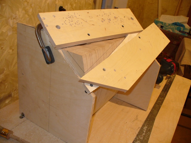

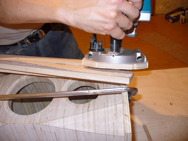

    да месяца три назад этой технологии и не было
    Я тебя умоляю... Только у этой штуки ещё и регулируется угол.

    Я, кстати, писал, что у МЕНЯ такой технологии не было
    UFHBY, У меня тоже . Эти корпуса мне на заказ делали.
