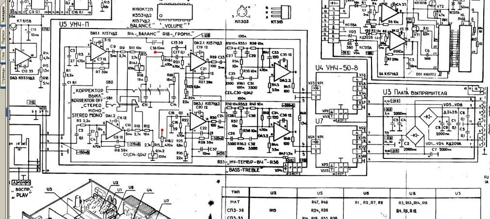

    Старый знакомый Аватар для Пыхтеев Олег
    11.07.2009
    Пермь
    718
    По умолчанию Re: Radiotehnika У 101 не работает один канал
    Если нет необходимости в балансе,можно его выбросить и подать прямо на рег.ГР R18.
    Тем самым исключить ещё один электролитический конденсатор - "+".
    На всякий случай схема.
