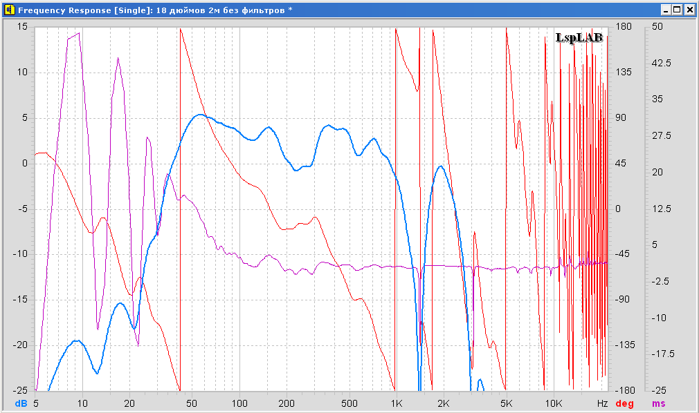

    По умолчанию Re: Сабвуфер типа BandPass 1x18*
    Цитата Сообщение от serglukas Посмотреть сообщение
    Левый склон у ЧВР-а еще даже круче
    И ход ниже частоты башни будет расти куда быстрее, чем в БП. Так и фильтр на инфраниз придется включать (предположение). А фильтр на инфраниз - это сразу портить импульс. Ну и 30Гц не будет, некоторым это важно. А сверху второго порядка, кстати, тоже не хватит, так как из ЧВ прет середина и резать придется 4-м электрическим порядком в идеале, а это тоже плохо. Только если так нарезать с обеих сторон 4-ми порядками и процессором компенсировать задержку этого огрызка.
    Цитата Сообщение от Hylics Посмотреть сообщение
    выдавливать инфру из супер-тесного ЗЯ.
    А кто вам обещал выдавливать из БП4 инфру 30Гц? Или я опять что-то пропустил.
    ---------- Сообщение добавлено 21:08 ---------- Предыдущее сообщение было 21:07 ----------
    30Гц не будет в любом случае из двух.
    Поэтому.
    Вложение 449918
    Левый склон у ЧВР-а еще даже круче(на выпуклый глаз), а правый вы сами зарежете, хоть даже 2м порядком, но всеже.
    Так это один из вариантов как строить ЧВР. Можно ниже, можно в полку, можно спад слева. Можно резать выше чем на 60Гц, можно подпереть немного параметриком
    Это тот самый случай, который отлично работает дома и на площадке. Почитайте Макса. Он пишет буквально, что ниже полтинника ничего не надо.
    Я на своем опыте эксплуатировал ЧВР дома. Такой.
    Никаких отвращений и недостатка в басе не испытывал.
    Я читал, при всем уважении, ему и вам не надо, а мне надо. Я понимаю что у везде свои компромиссы и можно с удовольствием слушать систему с нижним срезом на 50Гц. Согласен и на небольшой горбик для акцентирования 50Гц. Но из башни бандпасса извлечь толк не получилось.
    Я как раз сейчас строю ЧВР по чертежу Макса на 21" (не для дома), там настройка 38Гц, как в оригинале.
    А дома эксплуатирую ЧВР настроенный на 30Гц и доволен
