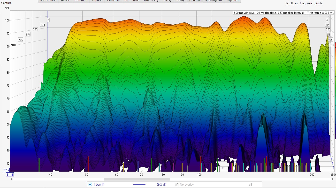

    вот так
    Или так...

    АлексейКраснодар,
    так и вы выложите АЧХ/ФЧХ, измерьте SMAART-ом. А то одни симуляции, гадания и "верю-неверю" без практических измерений.

    А где тут 42мсек? - не видно. А что не так с разноцветными графиками?

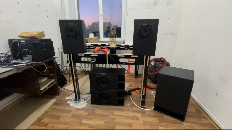

    Когда-то я повелся на то что можно просто запилить и будет хорошо несмотря на "башню" в симуляторе. Хорошо то, что на распил пошли остатки листа и бандпасс планировал просто для сравнения с лабиринтом. С тех пор наблюдаю нестихающие перепалки на тему концепции и немного встряну. Вот мой собранный БП4 чертежи по Сабсонику на 12" голове, фильтрация в ДСП по мотивам найденного на форуме и реверс инжиниринга схемы железного фильтра, а также вольные эксперименты
    На практике картина как в симуляторе:
    1) Острый пик на ~55Гц
    2) Отсутствие давления на 30Гц, да с ходом "все нормально", он ограничен маленькой задней камерой, но и потенциал тут определяется тесным ЗЯ, никаких чудес
    3) Можно впечатлиться конскому давлению на пике "башни", штаны трясет, в грудь бьет. Эффектно, но однообразно, "однонотный" саб
    4) Как там звучал постулат "на суббасе воспринимаются не изменение частоты, а уровня"? Нет, я не воспринимаю так, ритмичное "уханье" на 55Гц им и остается, иллюзии инфры не чувствую
    Делал к этом бандпассу несколько подходов пытаясь накрутить пресет в ДСП с нормальным звуком, выходило два варианта: высокоэффективная колотушка либо более менее ровно, но очень тихо.
    Слушал еще на видео такой бандпасс на кажись 18", собранный толи Сабсоником, то ли кем-то из его подопечных. Сравнивал звучание трека с оригиналом, в наушниках. Было очень похоже на то что я собрал, гипертрофированное уханье бочки с затуханием на центральной частоте БП4, ни шагу в бок.
    Вообще без претензий к Сабсонику, он бесплатно посчитал и сделал чертеж. И как вижу есть люди которым нравится звучание этого странного концепта. Я попробовал практически, взял и собрал как тут на форуме последователи постоянно предлагают критикам с симуляторами. Мне не понравилось
    Начинаю понимать - это бас, когда бас гитара играет две или три ноты, остальные не слышно. Слышал такое, не помню где, помню что удивился.
    А! - Вундердолбилка, такая в любом клубе есть. Но в приличных снизу подпёрто нормальными сабами, если я правильно понимаю.
    Кажется впечатление о сабже сложилось, спасибо.
