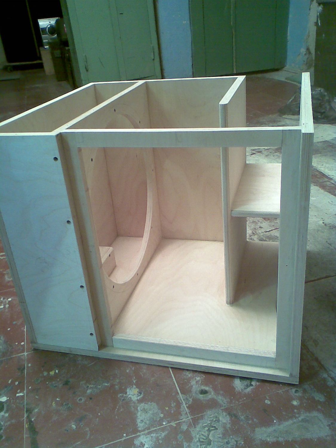

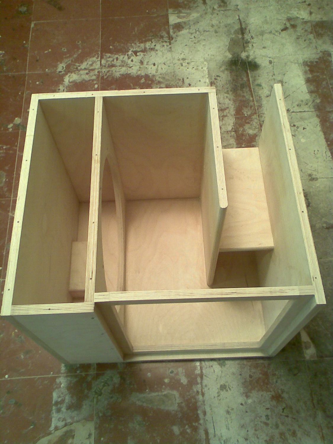

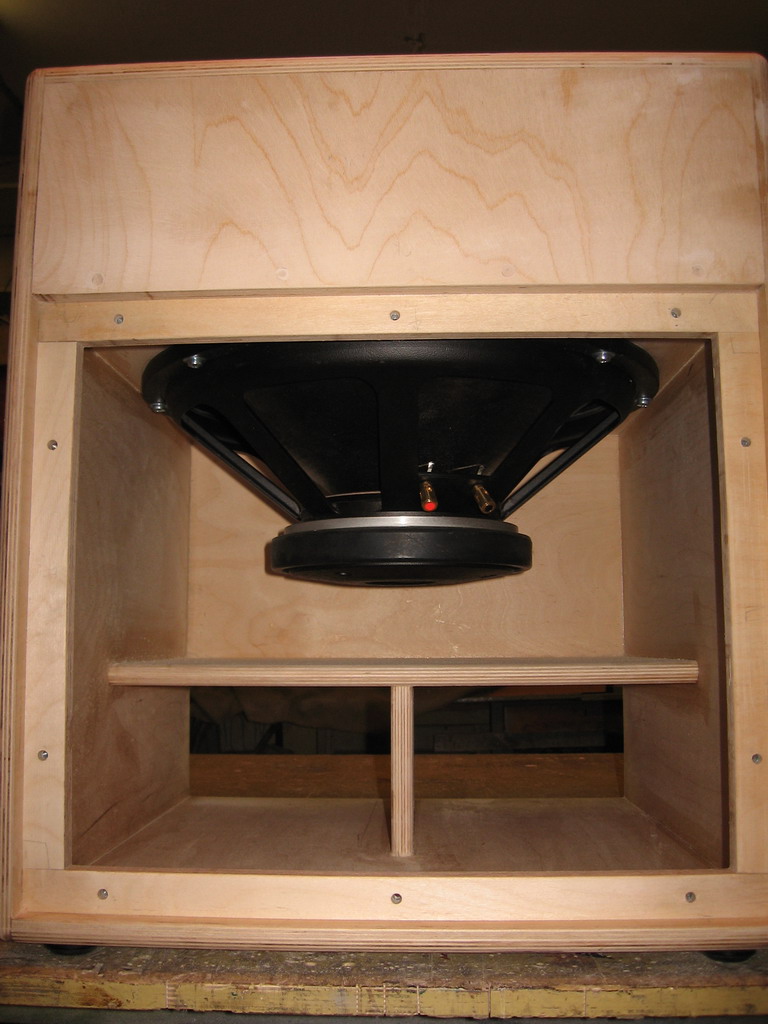

    В процессе работы по мелким корпоративам, время от времени нужно было усилиние в басе. Хотелось собрать не большой, но в тоже время достаточно мощный сабвуфер.
    Помог мне в этом наш форумчанин Subsonic - спасибо ему за предоставленный чертежь.
    Калибр динамика 18*-ка, но внешнии размеры получаются не большие, в конкуренции с подобными конструкциями типа ФИ и BandPass - внешнии размеры 545x525x600. Вес около 33 кг вместе с головой. Приминил динамик ЕВМ В284С26, спасибо Икорскому. В результате саб обошолся в р-не 7500 руб.
    По звуку: быстрый, хлесткий бас, без намеков на гудежь. Причем конструкция сабвфера позволяет спокойно вкачивать до 1 кВт. Бас отыгрывает от 45 гц.
    Вывод: достойный малогобаритный саб с малым бюджетом и простой сборкой. Советую!!!

    Сразу же советуйте кроссовер, его параметры, задержки и прочее. Потому как бандпасс довольно капризная штука и опять будут говорить, ерунда, так толком и не настроив...

    Кроссовер: режу на 100 гц, снизу фильтр не требуется. Есть не большой провал на 70-80 гц. Задержки : нет нужды - этот саб прекрасно сработался с ФИ саттелитами. На счет капризности: вставлял в него и ЕВМ В284С26 и Октаву 1804М - разницы не наблюдал! А вообще он был заточен под ES 18LW1400. Из этого видно, что он довольно всеядный.

    Tania,а как в этой конструкции динамик не геморно прикручивать?И чем?

    А в чем проблема с прикручиванием? Все удобно!
