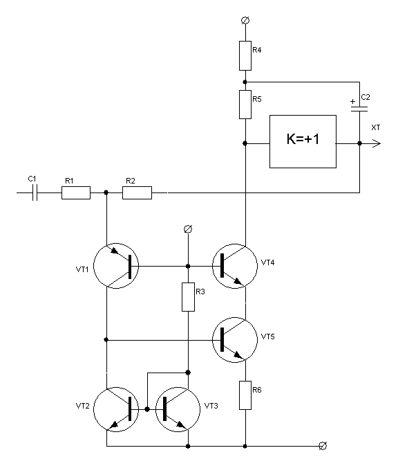

    Как Вам такая "архитектура" УНа ?
    Для минимизации тепловых искажений падения напряжения на VT5 и R6 д.б. одинаковыми.
    Последний раз редактировалось SashaNetrusov; 22.03.2006 в 17:16.

    [ADDED=SashaNetrusov]1143115340[/ADDED]
    Для уменьшения влияния тепловых искажений со стороны VT2 резистор R6 лучше перенести в коллектор VT5.
    Последний раз редактировалось SashaNetrusov; 23.03.2006 в 15:02.

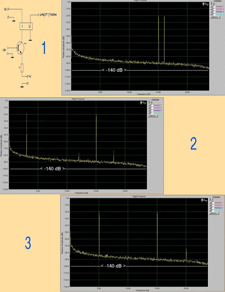

    Частый гость Аватар для Uni&Vers
    29.04.2005
    189
    По умолчанию Re: Тепловые искажения
    простой гармонический анализ тоже видит тепловые искажения низкого уровня, -100dB и ниже. На рисунке схема, простой каскад инвертор.
    В коллекторе стоит высокоточный низкоомный преобразователь ток-напряжение, который не вносит искажений. Поэтому напряжение коллектора задано источником Uc и постоянно. Ток эмиттера задается через резистор 1ком отрицательным источником смещения -U. В выходном сигнале входные частоты подавляются а искажения усиливаются в 100 раз, поэтому шкала сдвигается на -40dB. Уровень -140dB показан пунктиром.
    Гармоники интересно себя ведут в зависимости от напряжения питания. Когда отрицательное напряжение примерно вдвое больше Uc гармоники минимальны. Но не в точке где мощность на коллекторе не зависит от сигнала Uc=(-U).
    На первом рисунке 15кгц и 16кгц бьются и интермодов нет выше 120dB, и вобще нет.
    На втором рисунке 3кгц и 15кгц дают интермоды на суммарной и разностной частотах между -120 и -110dB. Но их не должно быть и их амплитуда разная, а должна быть одинаковая. И кроме того нет гармоник от 3кгц.
    На третьем 5кгц и 15 кгц создают то чего не может быть - суммарный интермод есть а разностного нет и гармоник тоже.
    Если поставить каскад в точку мнимальной модуляции мощности на коллекторе, появятся гармоники и симметричные интермоды, которые и должны там быть.
    Так вот они эти интермоды и бъются разнообразно придавая неповторимую окраску звучанию
  7. #206
    мифолог
    Аватар для anli
    06.11.2004
    4,807
    Михаил, как понять, что все эти штуки - именно тепловые искажения?
    А в третьем случае, возможно, вторая гармоника от 5KHz скомпенсировалась с той разностной, которой нет Может, всё-таки некратные частоты попробовать во втором и третьем случаях?

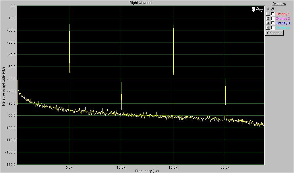

  8. #207
    29.04.2005
    189
    а попробуй получи такую картинку в симуляторе
    Получится примерно как на рисунке внизу для точки теплового равновесия. Сумма двух частот больше разности всего на 3 dB.
    Получается, что симуляция схем с низкими искажениями является отдельным самостоятельным направлением искусства схемотехники, не имеющим практического выхода

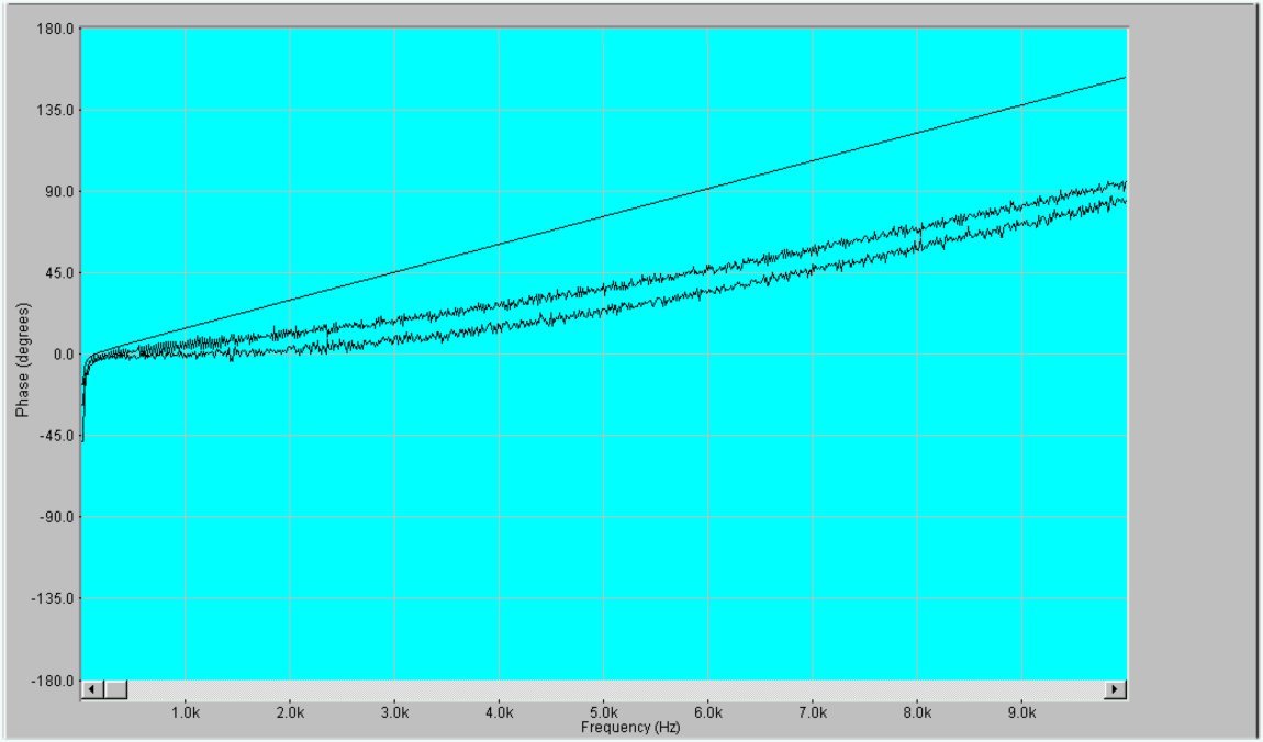

    29.04.2005
    189
    как и предлагал #116 посмотрел как меняется фаза искажений сигнала от частоты. На рисунке прямая линия это фаза сигнала и две кривые - фаза искажений при разной мощности. Ну вобщем все видно. Линия с наклоном из-за свипа.
    С характериографом - да, правильно . Мне кажется что двойные линии даже были в каком-то журнале на фото

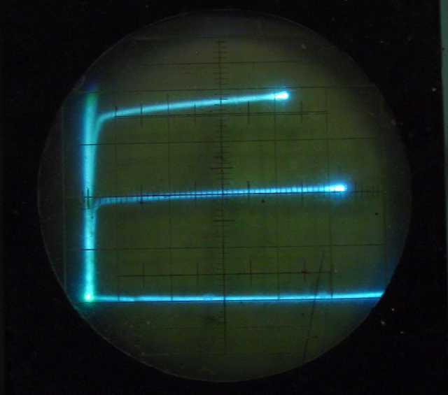

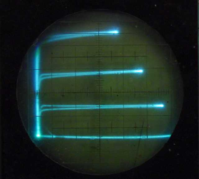

  19. #218
    25.01.2005
    Tartaria
    68
    4,563
    Коммент к фоткам: масштаб по X - 1V/cm, по y - 1mA/cm, шаг приращения базового тока - 5uA. У более мощного транзистора (2Т831В) гистерезис более заметен, из-за большей тепловой инерционности, у маломощного (КТ3102Б) - гистерезис практически не заметен на этой частоте свипа. Значит его тепловая постоянная времени гораздо меньше.
    По поводу тепловых искажений при управлении напряжением на базе транзистора - сделаю позже (нужна доработка). В данный момент характериограф неадекватно это показывает (этот режим был предусмотрен для снятия характеристик полевиков).
  20. #219
    25.01.2006
    Екатеринбург
    3,063
    Справа я понимаю графики маломощного.Видно, что с нагревом коэффициент передачи тока растёт. Но в общемто не сильно......Токовое управление транзистором по всей видимости в плане термостабильности более выйгрышное. Что покажет управление напряжением?
  21. #220
    25.01.2005
    Tartaria
    68
    4,563
    Имена файлов говорят сами за себя Наклон выходных характеристик обуславливается параметром h22, выходной проводимостью, хотя тут возможен и вклад тепловой компоненты. А при управлении напряжением будет дополнительно сказываться изменение Uбэ (минус 2 mV/град.) от мгновенной тепературы перехода. Посмотрим.
