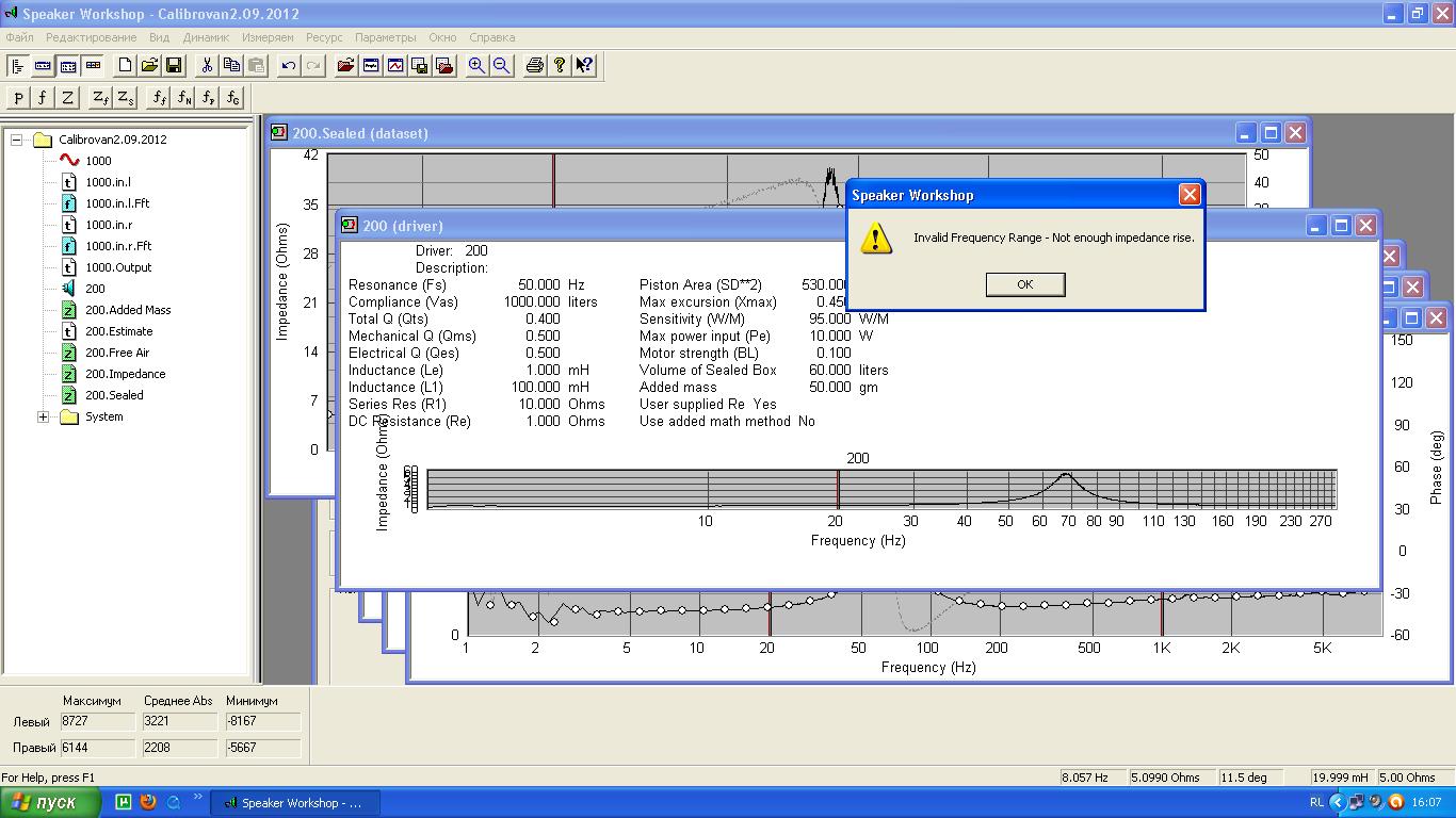

    люди подскажите что может быть
    собрал коробочку откалибровал Speaker Workshop прога ругаетса на дин 200 гдш 36 перемотаные мной
    пробовал замеру других динов имеющихся в наличии senon DYP820F VISATON W200S
    ИХМЕРЯЕТ
