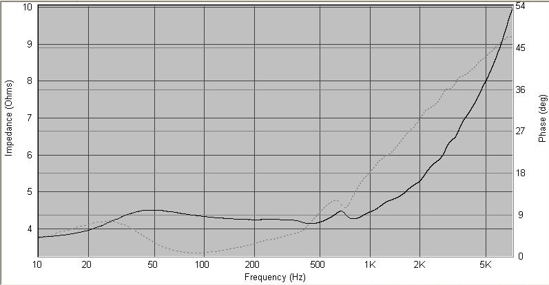

    После пластилина пятен на диффузоре нет? Может лучше герлен? Он (герлен) менее жирный. Кстати, год назад намазал 4ГД-35 герленом, вчера померял импеданс. Неравномерность снизилась с+/-16дБ до +/-12дБ. Чутье упало децибел на 3...5. Резонанс ушел с 64 на 50Гц и почти не виден. Как такое может быть-динамик без горба? Что по этому поводу думает аккустическая наука?
    Такое вполне может быть, когда очень велеки потери в механических компонентах головки, т.е. низкая механическая добротность [Qms], при этом электромагнитный тормоз [Qes] похоже не блещет низким значением...
    Мда... не пожалел герлена, намазал от души... Мне кажется, что динамик уже мало на что годен.

    AlexDS,
    Сложно сказать, замеряйте точные параметры ТС, подумаем.
