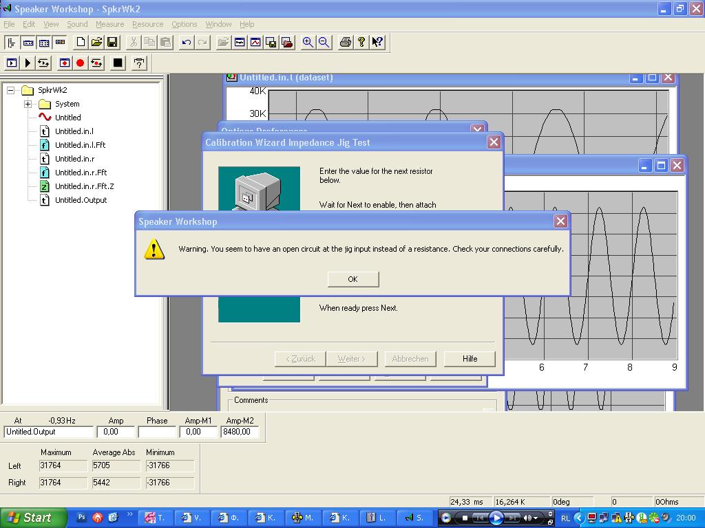

    По умолчанию Re: Измерение ТС параметров динамиков с помощью Speaker Workshop-1.06
    Подскажите что за ошыбка и вчем причина как её можно исправить
    Контакт плохой в "коробочке", пишет что цепь разомкнута. Еще уровень входного сигнала уменьшить надо, у тебя ограничение!
