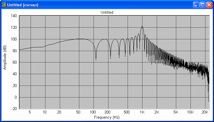

    это график чего??
    усп, это один из каналов (хз какой) после выравнивания уровней
    пункт 1 настройки.

    Есть ощущение, что у тебя включены эффекты на звуковой карте. Типа "эха", "реверберации" и т.п.
    ощучение не верное, на аудиджи все отключенно.
    родные настройки звука по умолчанию (бас и тембр по центру )
    такто можно былобы положить суда файл настоек но он 3.5 метра и даже ужатый 1.2 метра.

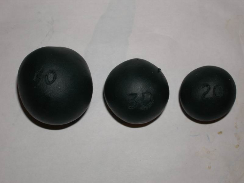

    напомните про вес дополнительного груза при измерениях с доп. массой
    помню что было динамик 10` масса Х
    ну и сразу вопрос что будет если массу добавить очень незначительную
    или вариант 2 черезмерную.
    также очень интересно стало что будет при перемешении груза по дифузору от катушки к подвесу.

    Вроде надо добавлять по 10г. на 1 дюйм диаметра динамика
    Я на 10" вешаю 100г.

    Я добавляю так, что бы частота снизилась на 20-30%
    Сергей.

    да вчера хорошенько порыл и нашел это упоминание
    уже притащил весы и пластилин вот что получилось ( синее пятно на бумаге появилось примерно через 20минут после приклейки)
    50, 30 и 20 грамм.
    похоже предложение Dimusa еще в 04 годе про грузики для балансировки колес самое то.
    на саб конечно прилепить 100 грамм не страшно, а вот на 75 гдш кажется лишка.

    Я и на гдн75 100г. цеплял. Нормально. ТОлько вот скотч потом немного бумаги отдирает. Это минус

    Я пользуюсь "бубликами" из герлена.Прилипает и отлипает на ура, жирных следов в отличии от пластилина, не оставляет. И не рвёт бумагу как скотч. Масса-до снижения Fрез на 30-50%. Динамик подвешиваю к люстре в ценре комнаты.
    Кстати проводил сравнительные замеры методов "добавленной массы" и "добавленного объёма".Vas с грузиком получался на 5-10% меньше чем в ящике. Или в ящике больше .Хотя я думаю что такая погрешность, большой рояли не играет.
    ИМХО.На 75ГДН 100гр перебор,это на скоько резонанс снизиться? Мне 30 гр хватало.

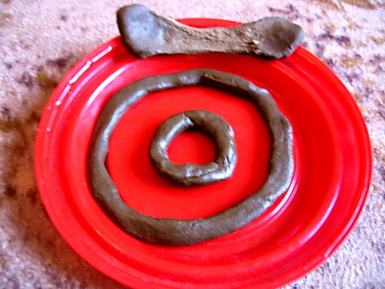

    вот про подобие герлена, липучая серая жевачка,но от бумаги можно без последствий отклеить.
    Абрис ЛТнп светлая
    Картинко
    для любопытных очтальная продукция завода

    Герметизирующая лента.В былые времена применялась для герметизации панельных швов и в сантехнике.Отличный вибропоглотитель для АС,диффузородержателей и демпфирования воротника диффузора.
    Современные материалы предложенные petrov_kamensk я думаю,не хуже.

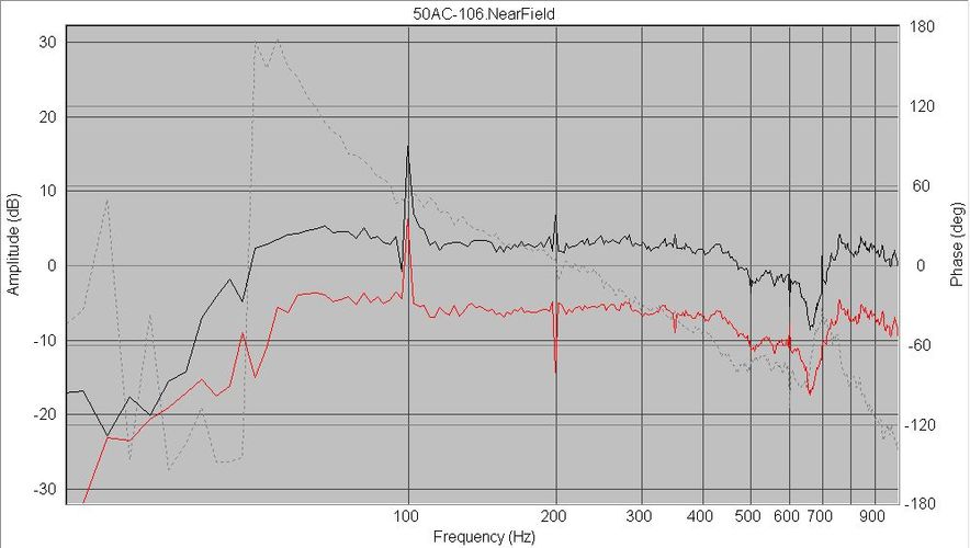

    Измерил 35ГДН 1-8 в ближнем поле в ящике 50 АС-106.
    Получил график Черный-ЗЯ, красный-ФИ. Не могу понять, откуда берется горб на частоте 100 Гц. Может кто-то сталкивался с этим, подскажите.

    горбик на 50 и 100 герцах из-за плохой фильтрации питания усилителя.
    Можете не обращать внимания.

    Спасибо огромное.
