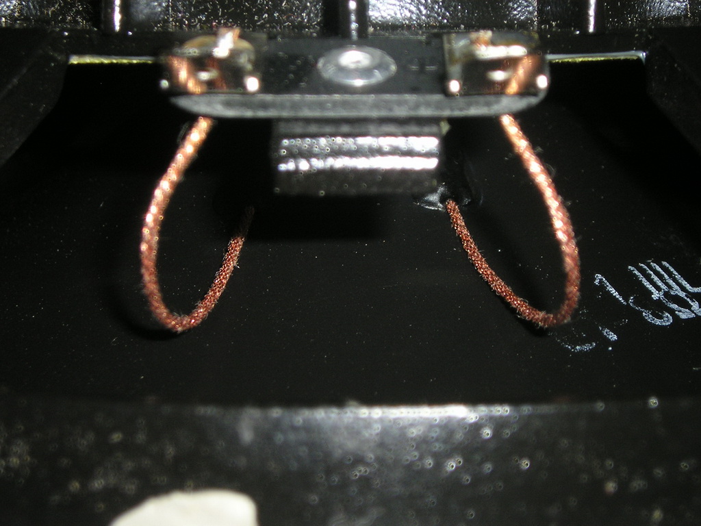

    Грустно Начал дребезжать динамик... помогите... :(
    Через год после сборки АС начал дрибезжать динамик Beyma 8WOOFER-P...
    На большой громкости их не слушал... одну колонку как то уронил (давно это было, не помню какую именно, сразу после падения проблем не было)...
    Внешне с динамиком вроде все в порядке...
    Что может с ним быть и как это лечится?

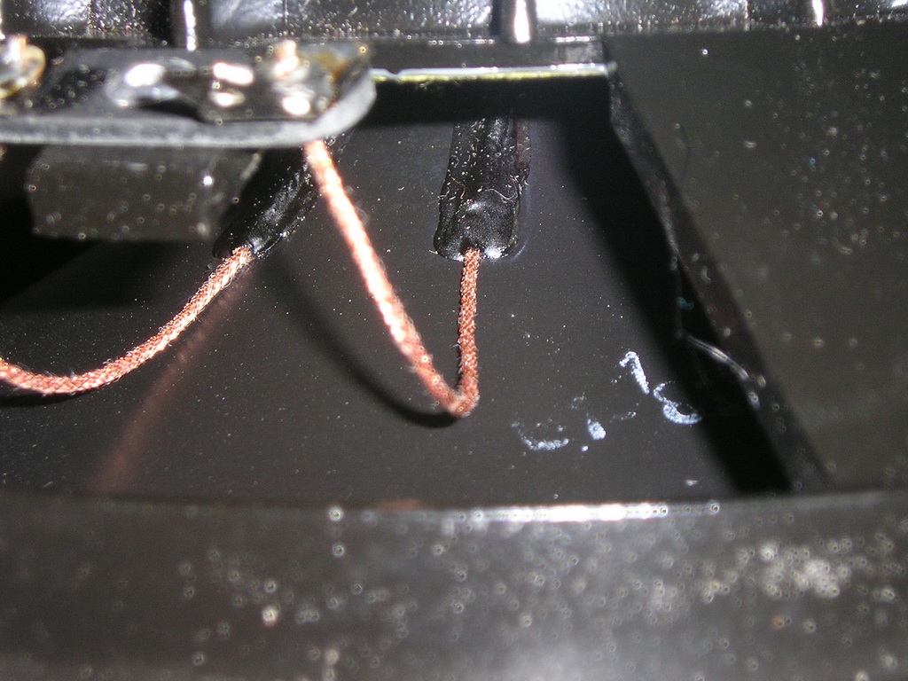

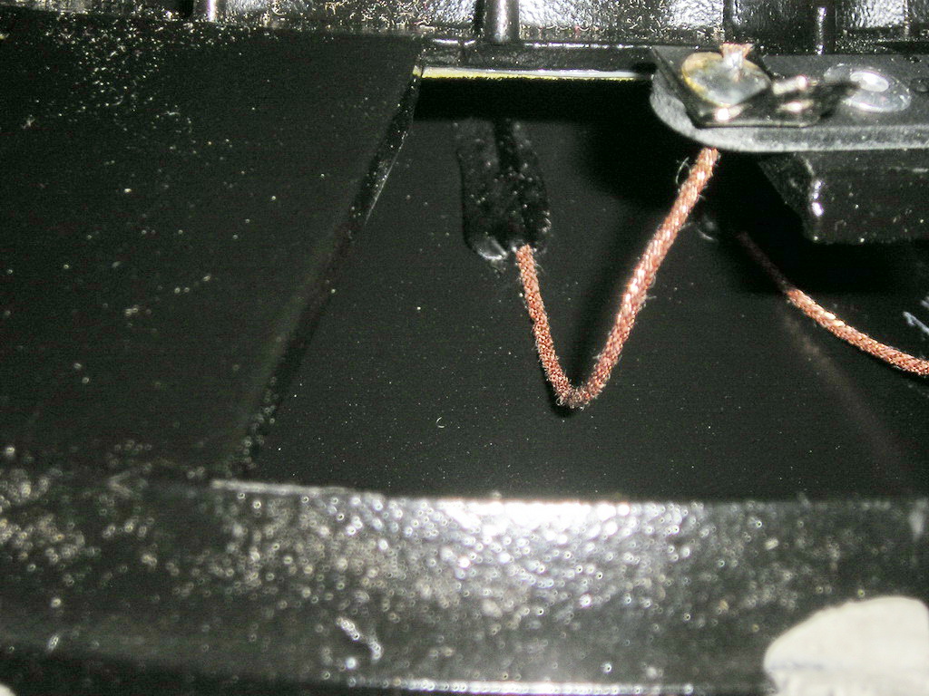

    Попробуй для начала динамик развернуть на 180 градусов, чтоб то что отвисало (вся подвижка) начало отвисать в противоположную сторону.
    Добавлено через 2 минуты
    Заодно проверь очень тщательно все клееные места и токопроводящие тросики - всё нужно шевелить и прижимать во время работы, глядишь и найдёшь чего, глазами ничего обнаружить невозможно чаще всего, особенно тросики - они намотаны на нитке и не обрываются, а своиство проводить ток теряют.

    По умолчанию Re: Начал дрибезжать динамик... помогите... :(
    Попробовал... начало еще сильнее дребезжать...
    Проверил... с тросиками все в порядке... как и писал раньше, на вид никаких аномалий нет...

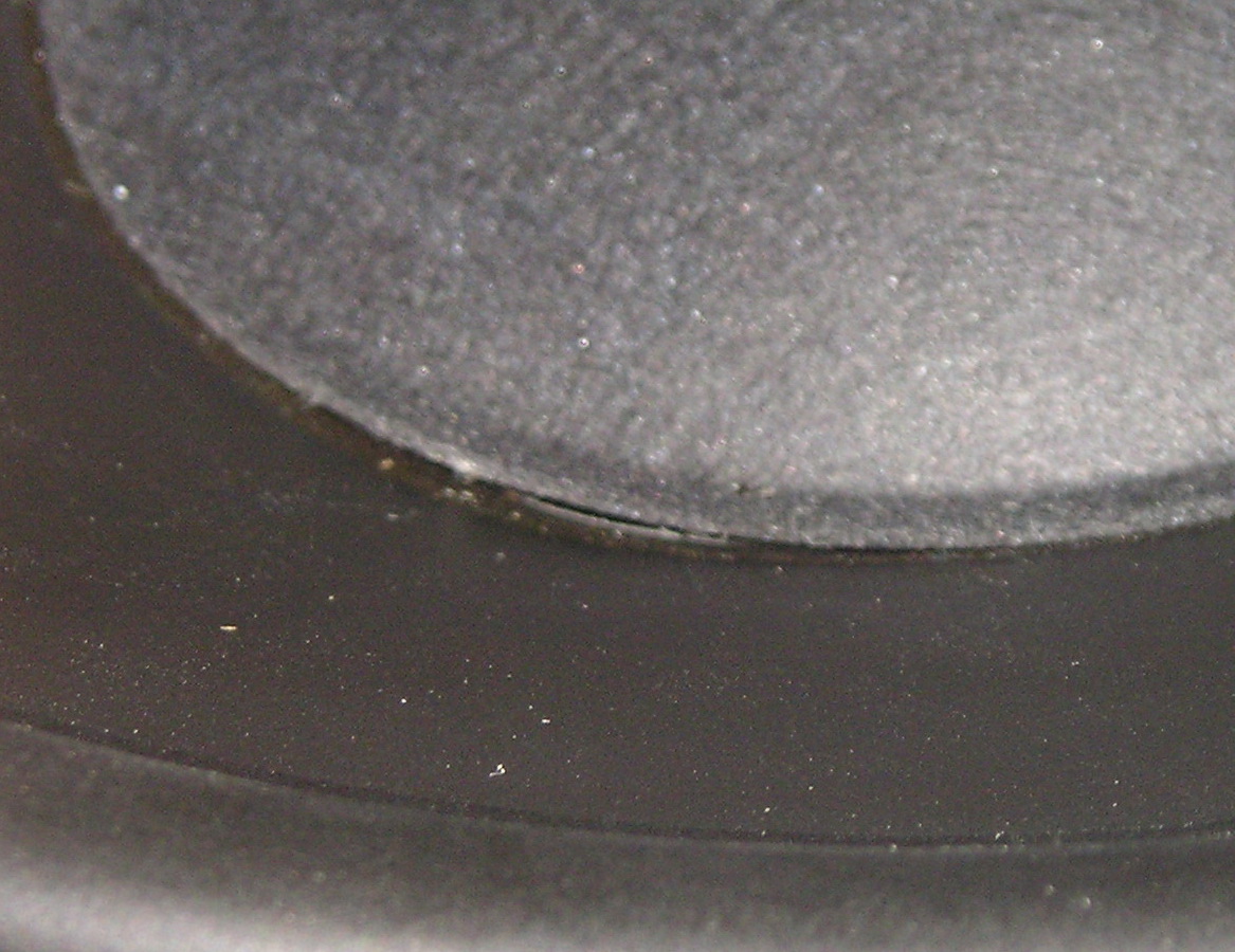

    Звонок другу... и проблема найдена... отклеился колпачек...
    Теперь вопрос - чем его назад то приклеить?
    Диффузор у дина полипропиленовый, колпачек как будто из фетра...
    Оторвал пыльник полностью (непонятно, чем эти испанцы его приклеили, он вообще без усилий оторвался) и приклеил назад клеем Момент Марафон (обувной, эластичный)...
    Немного послушал, дребезжания нет... подожду пока окончательно высохнет и послушаю еще раз...

    По умолчанию Re: Начал дребезжать динамик... помогите... :(
    Колпаки часто отрываются. Момент очень хорошо их держит - наверное уже ничем не оторвёшь
