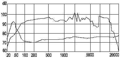

    Последний раз редактировалось Painmailer; 15.07.2005 в 12:51.

    По умолчанию Re: НОЭМА-Гудманс
    Painmailer, вообще какой то ужас.. это еще с рупорком ВЧ такая АЧХ получилась???? или уже орезааный куполок..... И в каком ящике? может ящик был вообще незаполнен.. и это так резонансы проявились.. Я же замеры своих в камере НОЭМы производил и после пропитки и до и со стандартными измерениями сравнивал - ничего такого точно небыло.... а ребра на диффузоре у этих 75ГДШ-3-3 с одной стороны выпуклые или волнистые с двухсторон??? Такие пилы были на старых диффузорах... либо в ящике пусто и это уже отражения- стояки в ящике так поют.. В общем непонятки тут какието. Нету у новых 75ток никакой окрашенности на середине..нету..
    Беркут ... требуем разьяснений...
    С рупорком.
    Это я померял в измерительном ящике около 90 л объёмом. В акустике АЧХ такая же.
    Выпуклые с одной стороны.
    Луч смерти в тёмном царстве.
    зачипись, значит 31-вые
    Ты когда их покупал-то?
    Да нет, судя по описанию 3-3.. но 2003 год их только начали выпускать в виде 75ГДШ-3-3... хотя конечно В 2004 году запустили новый цех по ультразвуковому размолу бумажной массы.. так что тогда в начале 2003 могли накосячить с замесом бумаги в партии... вообще непонятки ..такое ощущение что диффузор хлипкий как вообще непонятно что....
    Да, НОЭМА НОЭМа, долго им еще предется разгребать то, что внаворотили в те года... по качеству продукции.
