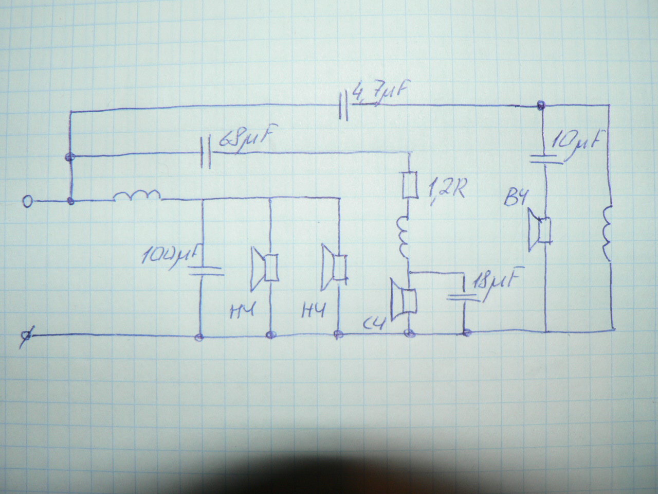

    Схему кроссовера могу с платы срисовать, конструкцию ящика сфоткать. Как снять АЧХ - незнаю. Искать ее в инете думаю не совсем правильно, там она наверняка красивой будет.

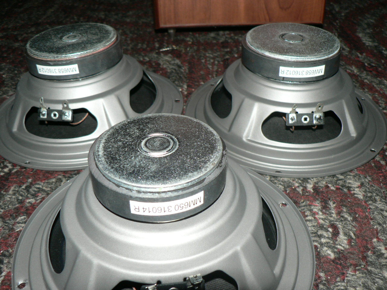

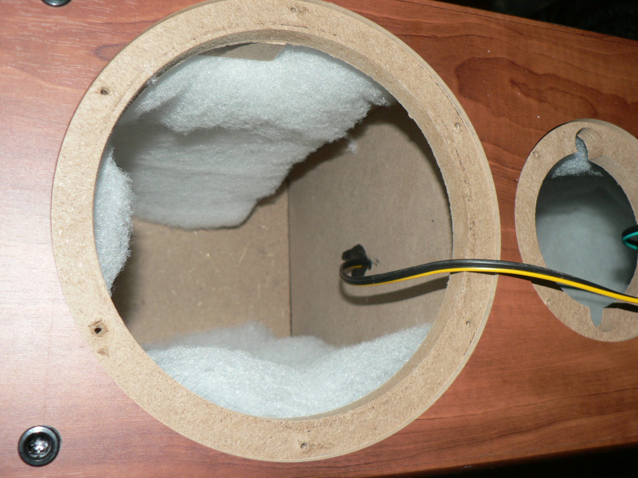

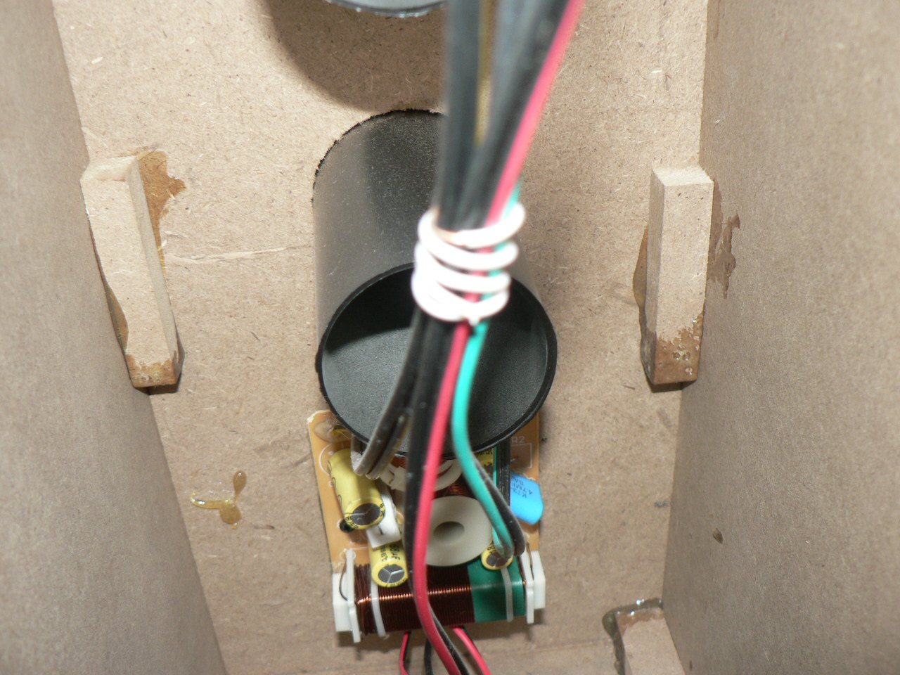

    Итак, вот что мы имеем на сегодняшний день! Корпус выполнен из 16-мм МДФ плиты. СЧ динамик установлен в изолированный бокс, который изнутри выложен синтепоном. Нижняя секция имеет одну распорку, установленную аккурат между динамиками НЧ-звена. Стенки наполовину выложены синтепоном, по углам приклены фиксирующие бруски. В целом корпус крепкий, но немного звенит при постукивании. Динамик СЧ отличается от НЧ звена магнитом меньшего диаметра. Схему старательно срисовал с платы кроссовера, привожу ниже. Сопротивление динамиков - НЧ по 8 Ом, СЧ и ВЧ по 4 Ома.

    Теперь даже ёжику понятно, что это трёхполоска.
    Катушки в ВЧ и СЧ фильтрах можно не менять. Катушку на НЧ желательно поменять на более мощную того же номинала и с меньшим сопротивлением. Чем меньше будет сопротивление тем лучше. Конденсатор 100мкФ можно не менять, а можно поменять на лучший неполярный элетролит типа Bennic. 18мкФ можно не менять или поменять на электролит Bennic или недорогой плёночный конденсатор. 68мкФ можно поменять на электролит Bennic или недорогой плёночный конденсатор. 4,7 и 10 лучше поменять на недорогие полипропиленовые типа Bennic. Резистор можно не менять. Самой заметной, я думаю, будет замена катушки НЧ.
    Ящик можно укрепить. Приклеить бруски в углы, рёбра жёсткости вдоль стенок. Потом можно вклеить дополнительно бруски между стенками и связать рёбра жёсткости.

    Кривые-кривые, там до проводов ещё долго, для начала нужно нормально состыковать ВЧ и СЧ.
    Мне казалось что там два низовика последовательно....
    по крайней мере понятно почему среднечастотник низ отрабатывает - срез низа первым порядком и очень низко.
